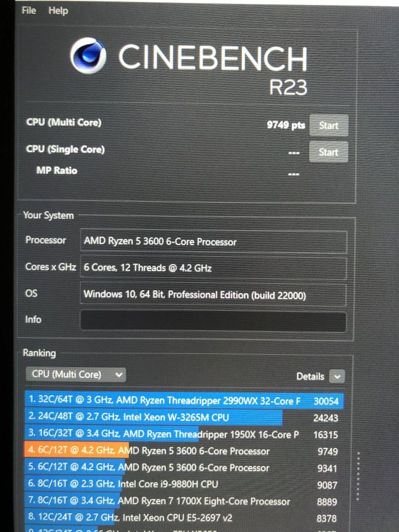

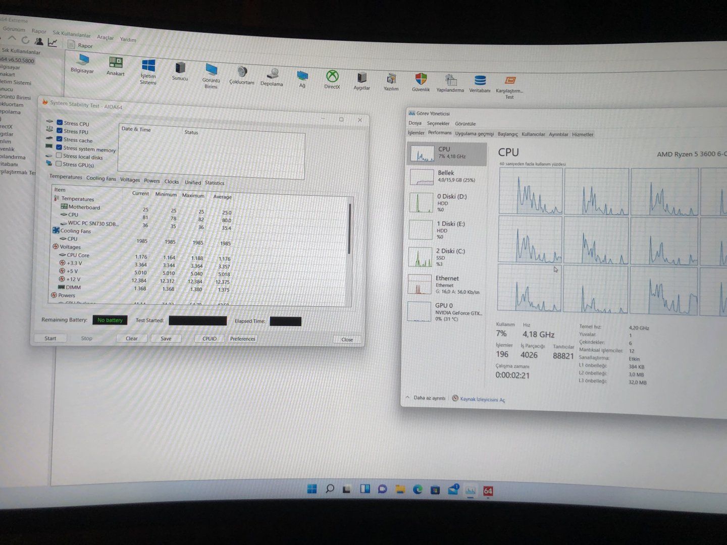

Hepinize merhaba, 4 gündür çözemediğim bir sorun yaşamaktayım ilk başta Windows 11 kaynaklı olduğunu düşündüm ve Windows 10'a geri döndüm ama sorun hala devam etmekte. Bilgisayarı ilk açtığım zaman tam net bir süresi yok video ya da nette gezinirken veya bir oyunun ilk açılışında bilgisayar sebepsiz yere reset atıyor ya da kapanıyor. Ama bunu sadece ilk açtığım süre zarfında yapıyor bilgisayar reset atıp ya da kapandıktan sonra bir daha hiçbir şekilde böyle bir sorun yaşamıyorum. Aidata64 ile stress testi yaptım problem yok Max sıcaklık 70 derece Cinebench R23 ile test ettim problem yok sorun neden kaynaklanıyor olabilir? Yardımcı olursanız sevinirim.
