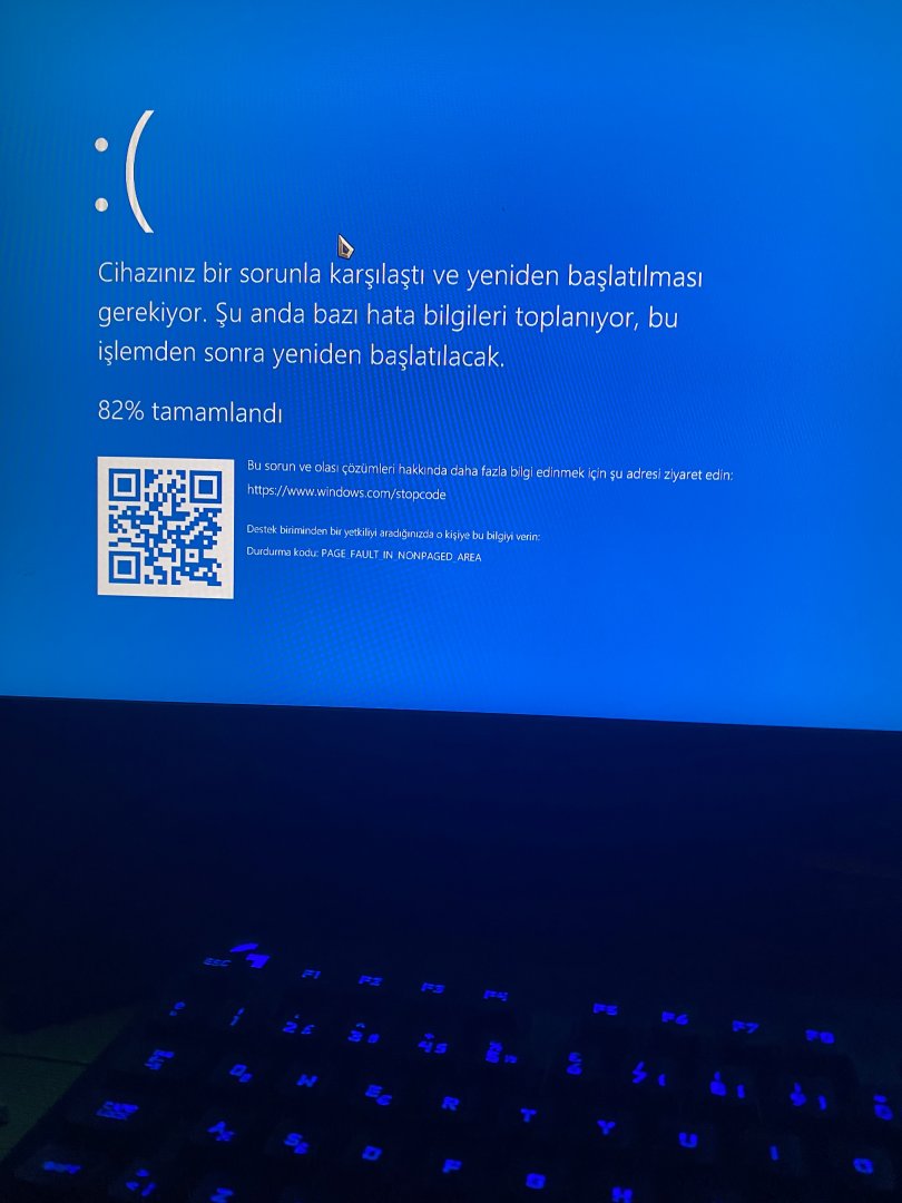

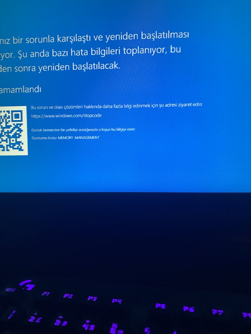

Anakartım MSI B550 M Pro VDH.
RAM 2x8 G.Skill Ripjaws CL16 3200 MHz.
Ryzen 5 5600.
Anakartımın 2 ve 4. slotuna taktığımda RAM'lerimi CPU ışığı yanıyor. 1 ve 3. slotlarına taktığımda ise hiçbir ışık yanmıyor ama yine de görüntü alamıyorum. RAM'lerimi bütün slotlarda tek tek deneyip test ettim. Bütün slotlarda tek RAM takılı iken çalışıyor ve görüntü alıyorum. 2. RAM'i takınca açılmıyor. XMP'yi kapattım yine de olmadı. BIOS pilini söküp taktım yine de olmadı. Daha öncesinde de mavi ekran yemiştim ve ondan sonra oldu her şey.

Mavi ekrandan sonra bunun olması ve RAM'lerin çift olarak çalışmaması, RAM'lerden birinin sorunlu olduğunu gösteriyor. Tek tek RAM'leri takıp Memtest ile test edin. Sorunlu olan RAM ortaya çıkacaktır.

Bu arada her şey güzel çalışırken, o mavi ekranın neden olduğunu da sorgulamak lazım. RAM'lere overclock denemesi mi yapıldı vs.
Benzer sorun başıma geldi, forumlardaki her şeyi yaptım ama olmadı. En sonunda anakartı değiştirdim ve ilk denemede her şey düzgün çalıştı. Bendeki mavi ekran hatalarında RAM ile ilgili olduğu yazıyordu ancak anakartın RAM slotu sorunlu olduğu için bu hataları veriyormuş.
Hocam başka bir anakartta deneyebilirsen RAM'leri dene çalışıyorsa anakart sıkıntılı olabilir. Ya da başka RAM'in varsa Dual takıp dene aynı slotları çalışıyorsa RAM sıkıntılı olabilir.
