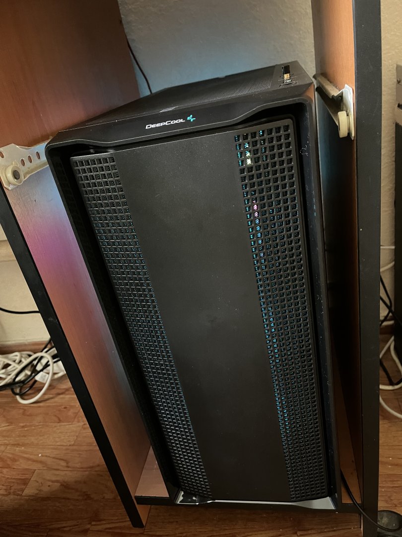

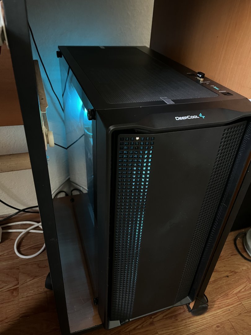

kasanın konumu bu şekilde dostlar oda genel olarak serin ama ilginç bi şekilde kasa sıcak sanırım bi sonraki adımım kasayı açıp fanları incelemek olacak.

Kasanın hava akışı kötü sağı solu üstü arkası kapalı kötü yerde duruyor daha ferah bi yere al üstü arkası sağı solu kapalı olmasın
