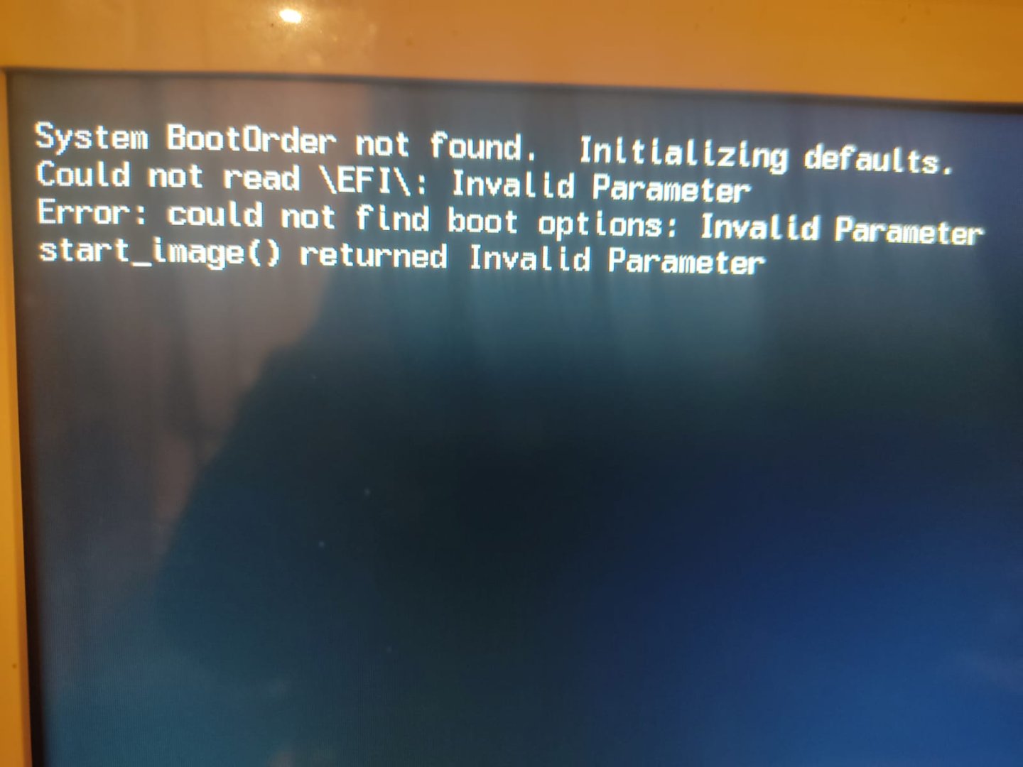

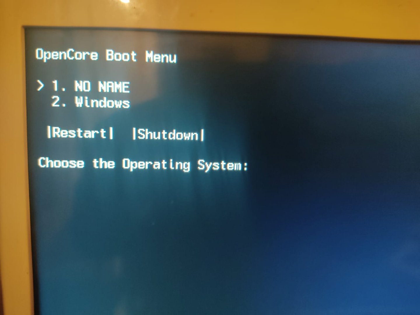

Merhabalar tekrar teşekkürler cevabınız için. Şuan evde olmadığım için ekran görüntüsünü çekip atamadım fakat sabah işe gelmeden önce denediğimde çıkan ekranda 2 seçenekli bir ekran vardı ve yanlış hatırlamıyorsam OpenCore ve Windows seçeneklerinden birini seçmemi istiyordu. ben OpenCore seçtiğimde aynı ekran bilgisayar yeniden başladı ve geldi Windows'u seçtiğimde ise Windows olarak açıldı. Akşam eve geçtiğim zaman konuya fotoğrafı ekleyeceğim böyle bir olay yaşadım özetle. Teşekkürler.
Tekrar selamlar karşılaştığım ekranlar burası NO NAME seçtiğimde diğer görselin olduğu ekrana geçiyor ve kısa süre sonra aynı 1. ekrana geri dönüyor

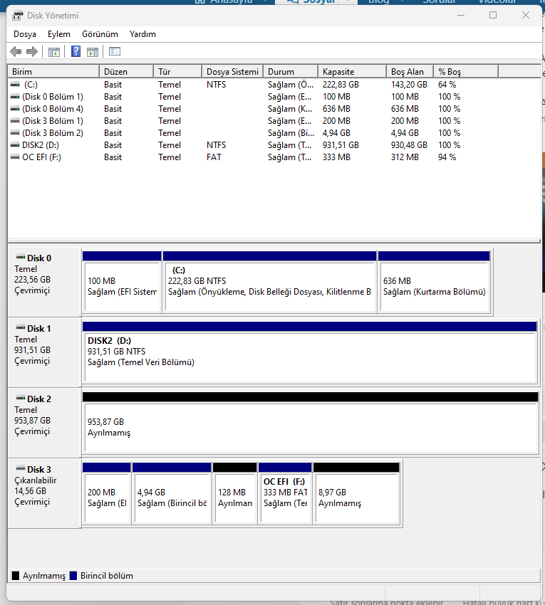

Tekrar selamlar az önce diskin belirli kısmının kilitli olduğunu gördüm ve diski sıfırladım böyle bırakıp mı devam etmem gerek yoksa bir ayar yapmalı mıyım? Şu an NO NAME gitti sadece Windows gözüküyor.

O diske kurmayacaksanız sonra da biçimlendirme yapabilirsiniz, bu hatayı benim attığım EFI ile mi alıyorsunuz?
evet sizin attığınız efi dosyasında aldım bu hatayı şimdi şöyle yaptım az evvel. Diski full sıfırladım ve NTFS formatında bıraktım. Ardından bios ayarlarını doğru yapmadığımı düşündüğüm için ayarları sıfırladım ve tekrar ayarları yapıp deneyeceğim. Lakin yanlış hatırlamıyorsam secure boot seçeneğini kapattığımda usbyi görmüyordu yada legacy boot ikisinden biri orda kafam biraz karıştı kapalımı tutmam gerekiyor yoksa açıkmı. BIOS ayarları için önerdiğiniz bir başlık varsa ona göre yapabilirim bu arada
Bu makaledeki BIOS ayarlarını yapabilirsiniz hocam, yaptıktan sonra tekrar hata alıyor musunuz bakın. Attığınız fotoğrafta USB'deki EFI klasörünü okuyamadığını belirtiyor.

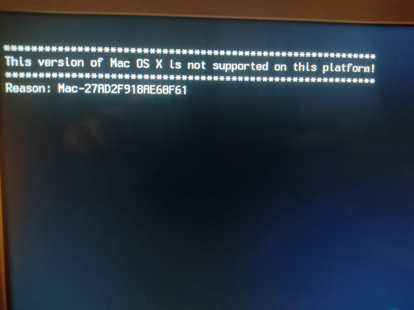

Her seferinde bir gelişmeyle geliyorum galiba şimdi Mac ekranı açıldı 2 seçenek sundu birinde Windows diğerinde install High Sierra. High Sierra'ya tıkladığım zaman aldığım sonucu ekliyorum ve bir yandan araştırmaya devam ediyorum :)
Hata kodu MAC-27ad2F918AE68F61
    107 KB · Görüntüleme: 13
Tamamdır hocam, bunun çözümü SMBIOS değiştirmek. Kendiniz değiştirmeniz daha iyi olur, SMBIOS olarak MacPro6,1 kullanabilirsiniz.
