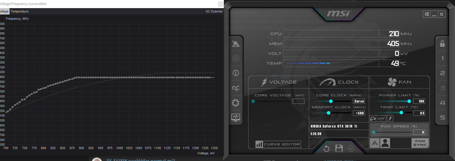

VRAM'lerde 20 dereceye kadar düşürebiliyor termal pedler. Kartın sıcaklığı ve bakımıda gelmiştir büyük ihtimal. 2. el aldığınız kişi miningte kullandıysa değiştirmeniz yararınıza. Kasanızda genel olarak gösteriş kasası iyi bir kasa değil. UV içinde geçen hafta böyle bir UV yaptım ve yaklaşık 7 derece kadar kartın ısısı düştü. Kartınıza göre UV yapmanızda sizin için derecede olumlu yönde etki eder.

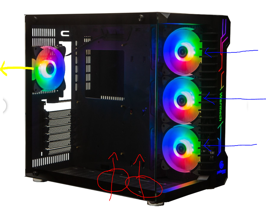

Fanlar bu şekilde olması gerekir değil mi? Kasayı aldıktan sonra hiç yönlerini değiştirmedim. Kırmızı yuvarlakların olduğu yerde de 2 tane fan mevcut. 2 ay olmuştur bu kasayı satın alalı çok memnunum görüntü açısından fakat ciddi anlamda sıcaklığı içeride tutuyor. Üst tarafa da fan koysam 2 tane dışarıya atacak şekilde soruna yardımcı olur mu?

VRAM'lerde 20 dereceye kadar düşürebiliyor termal pedler. Kartın sıcaklığı ve bakımıda gelmiştir büyük ihtimal. 2. el aldığınız kişi miningte kullandıysa değiştirmeniz yararınıza. Kasanızda genel olarak gösteriş kasası iyi bir kasa değil. UV içinde geçen hafta böyle bir UV yaptım ve yaklaşık 7 derece kadar kartın ısısı düştü. Kartınıza göre UV yapmanızda sizin için derecede olumlu yönde etki eder.Eki Görüntüle 1638028
Bu UV'yi de deneyeyim hocam teşekkür ederim paylaşımınız için.
Bu UV'yi de deneyeyeim hocam teşekkür ederim paylaşımınız için.
Direkt aynı değer yerine birkaç tık üstünden başlamanızı öneririm. İşlemci silikonu farklıysa o değerler sizin işlemcinizde stabil olmayabilir. Ekran kartında da aynı şekilde stabil olmayabilir.
En azından camı değil de sağ taraftaki metal ya da plastik kısmı plastikse zaten çok sıkıntı...
Orayı açarak kullanırsanız bir nebze de olsa delikler sıcaklığın dışarı sızmasında etki edecektir ancak dikkatli kullanmakta fayda var.
Sonuçta SSD HDD PSU vesaire arka taraftan görünecektir su falan dökülse çok sıkıntılı.
