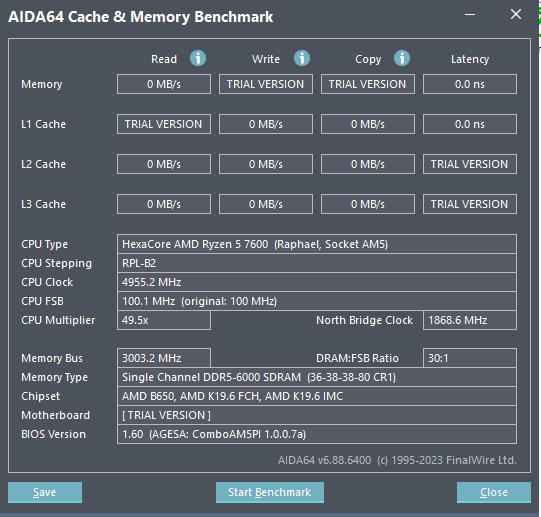

Hocam tek tek de yapınca 0 mb/s yazısında kalıyor ne yapacağım ben şimdi RAM'de sıkıntı var mı? 5800 MHz'e mi alayım? @the Prodigy
Uygulamada bir sorun var gibi 5800 MHz ile deneyebilirsiniz.

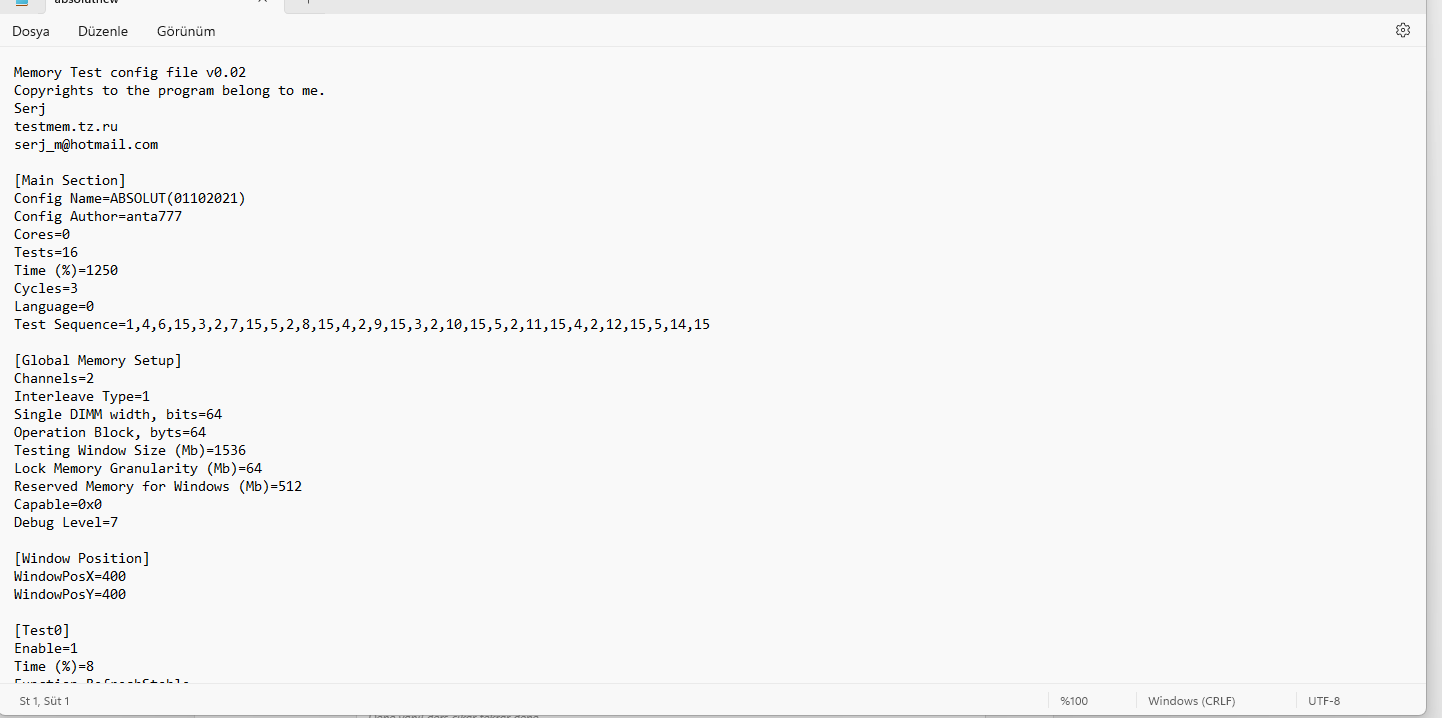

Şunu indirip notepad ile açın "Cycles=6" yapıp kaydedin, TestMem5'de seçin.
absolutnew.cfg (Link kısaltılmış ama bana ait değil.)

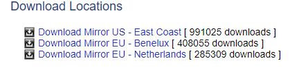

Ayrıca Prime 95'te hangisini indireceğim?
Oradakilerin hepsi aynı, farklı sunuculardan indiriyor sadece.
[Main Section] kısmının orada Cycles=3 yazıyor, 3'ü 6 olarak değiştirin, kaydedip çıkın.

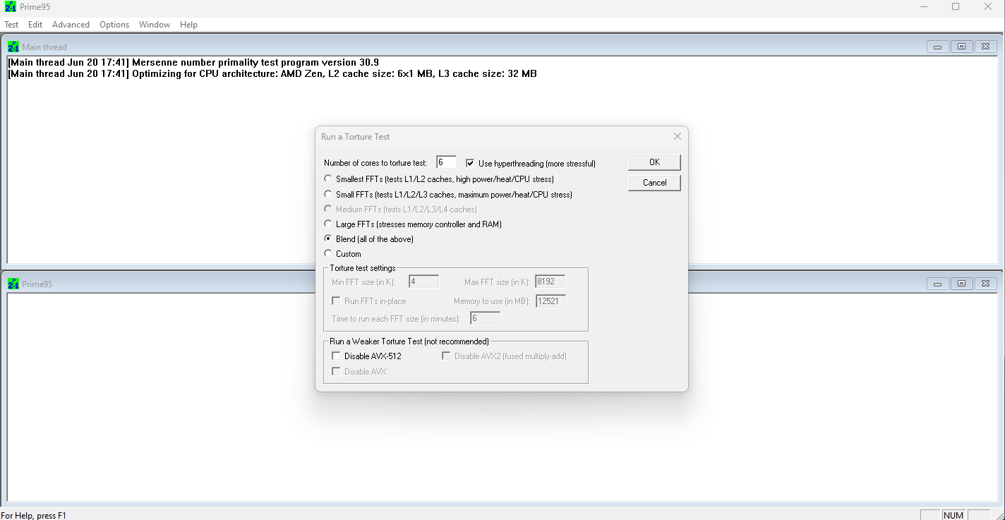

Hocam Cycles=6'yı yaptım. Prime 95'te şöyle bir ekran geldi bunları neler yapacağım?
O indirdiğiniz dosya ile Prime95'in alakası yok. O RAM'leri TestMem5 üzerinden test etmek için.
HWinfo indirip kurun, programın sensörler kısmının en altında "Windows Hardware Errors" kısmı var, Prime95'te Large FFTs seçip testi başlattıktan sonra 10-15 dakikalığına o kısmı gözlemleyin. Test boyunca orada 0 yazmalı.
