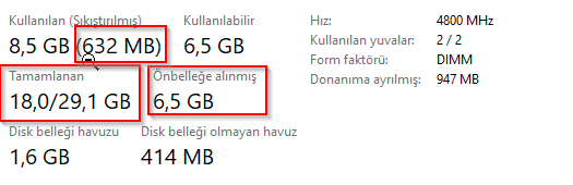

Görev yöneticisi > Performans > Bellek - Buranın görselini alabilir miyim?

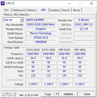

burda 4800 mhz yazması normal mi cpuz 5200 gösteriyor alırkende 5200 olarak yazıyordu aldıgım yerde ama
Bu sorunuza cevap verebilmem için CPU-Z Memory ve SPD kısmının görselini alabilir miyim?

  • Kullanılan sıkıştırılmış: Bu bölüm aslında 2x16 ve üzeri RAM kullanırsak işimize yarıyor lakin 2x8 ile deneyebilirsiniz olumsuz bir şey olursa lütfen bana bildir.
  • Tamamlanan: Evet önemli olan asıl nokta burası 18,0/29,1 GB olarak görünüyor Fiziksel belleğimiz 2x8 16 GB olduğuna göre 16+2 Yani 16 GB Fiziksel Belleğimiz var +2 GB olarak sistem PAGE FILE tampon bellek kullanıyor ve 29,1 GB ise toplam SSD üzerinden talep ettiğin tampon bellek herhangi bir ihtiyaç halinde RAM buradan bellek talep edecek. ( Buraya asla takılmadan ilerlemeniz gerekiyor ) ve şuan SSD Hızı ile yürüyorsunuz 2x16 GB yaparak RAM hızı ile yürürseniz sisteminiz için en iyisi bu olurdu.

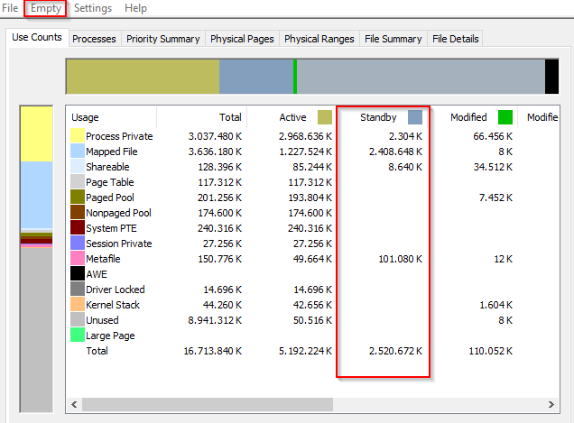

  • Önbelleğe alınmış: Sistem üzerinde yaptığın tüm herşey burada geçici olarak bekletilir ama siz sadece oyun oynayacaksınız ve burayı sürekli RAMMap ile her oyuna girişlerinizde 1 kere silmeniz gerek.

  • RAMMap yönetici olarak çalıştırın Empty > Empty Standby List yapın her oyuna girişlerinizde 1 kere ön belleğe alınmış 6,5 GB belleği sıfırlayıp serbest bırakacağız.
( Sizin önbelleğiniz bu şekilde. )
Buradan Empty > EmptyStandby List yaparak birikmiş Cache sıfırlıyoruz.
Eki Görüntüle 2378281 ( Sizin önbelleğiniz bu şekilde. )
Eki Görüntüle 2378273

Anakart BIOS üzerinden XMP/EXPO açarak 5200 MHz kullanabilirsiniz bu anlattığım adımları tek tek uygularsan sorunun çözülür eğer ki çözülmez ise tekrar burada olacağım.

bios a girdim profiller de xmp 1 xmp2 expo1 expo2 vardı xmp 1 i seçtim sistemi çalıştırdım fakat hala görev yöneticisi performans da belleş 4800 olarak gösteriyor

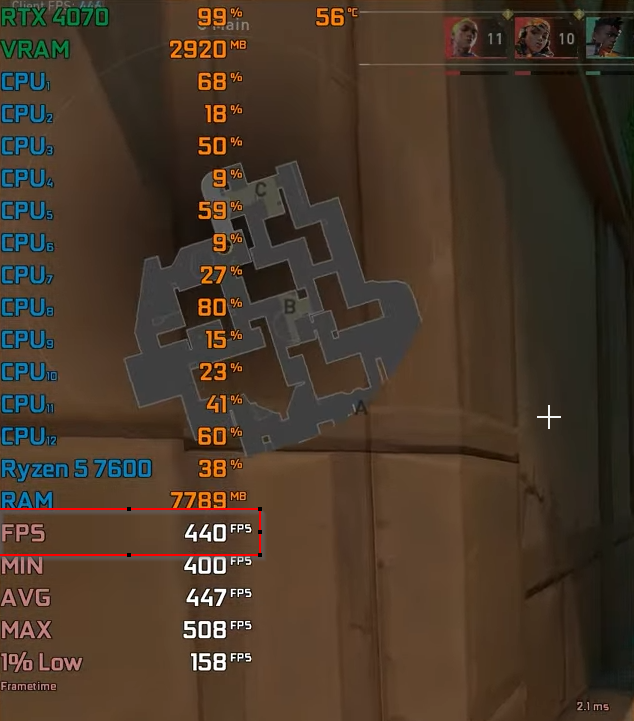

Burada R5 7600 ile RTX 4070 Ekran kartının performansı mevcut:
NOT: Bu görseldeki bellekler 5600 MHz ve 1440p'dir.
