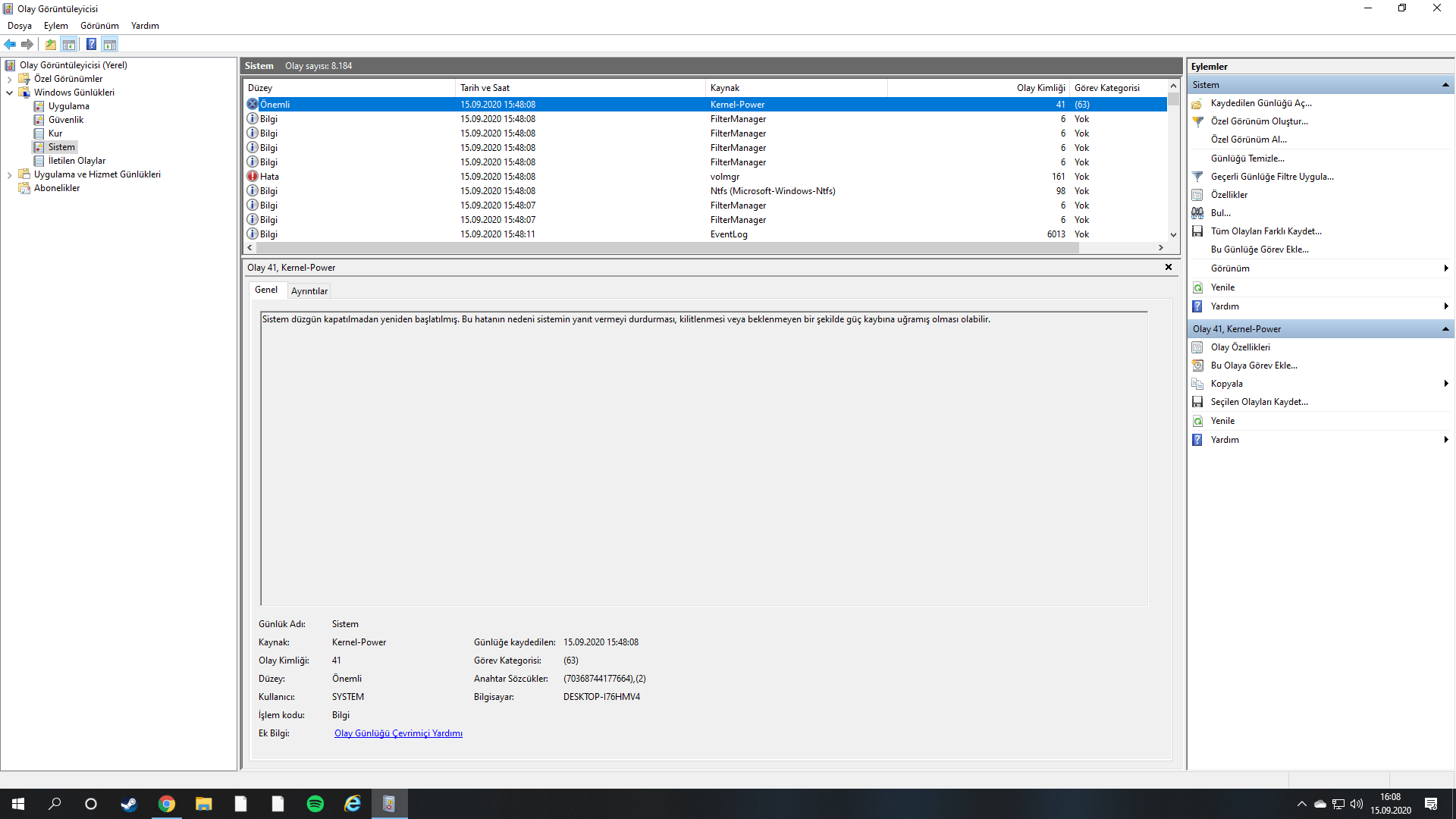

Dostlar bilgisayarımın oyun esnasında ekranın kapanma kasanın çalışmaya devam etmek sorunu var. Daha demin oyun esnasında donma oldu ekranın gitmesini beklerken bu sefer oyunu kapattı beni masaüstüne attı. Mouse tiki çok yavaş hareket etti bu esnada Radeon ayarlarına girebildim ve GPU saat hızının sona vurduğu 2400 civarında gösterdiğini gördüm ve mavi ekran verdi. Konu hakkında bilgisi olan var mı?
