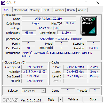

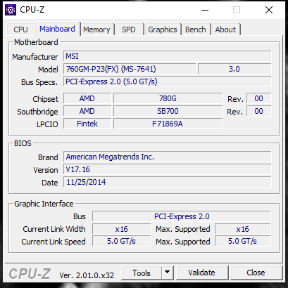

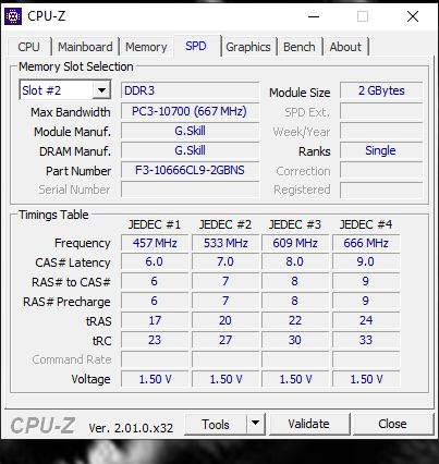

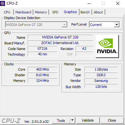

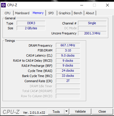

2 GB DDR3 RAM var. Anakarta göre nasıl bir uyumluluk oluyor? Ekran kartı falan anakarta göre mi değişiyor? Bir de SSD uyumlu mu onu merak ediyorum. Boş slot varsa bile nasıl anlaşılacağını bilmiyorum. PC özelliklerini ekte paylaşacağım.

1) RAM:
Anakartın 8 GB'a kadar toplam 2 taneden 16 GB'a kadar destekliyor.
Eski bir tip olduğundan 1333 Mhz'de çalışıyor, ama 1600 Mhz de alabilirsin.
Şu an tek 2 GB var, bunun yanına bütçene göre 4 ya da 8 alıp ekle, yani toplam 6 ya da 10 GB olur, iyi olur hızlanır bilgisayar.

2) Ekran Kartı
Şu an kullandığın Nvidia GT 220 1 GB model.
Oyun oynatmak için düşük bir model, bütçene göre en az 500 liraya 2-3 kat iyi bir tane alabilirsin. Daha yüksek fiyatlı olanlar bu sistemle darboğaz yapar, onun yerine tüm sistemi değiştirip yeni alsan daha iyi olur.
Ekran kartının özellikleri sisteminden bağımsızdır, yani DDR3-4 ya da 5 olmasının sana bir engeli yok, paran yetiyorsa en yükseğini alabilirsin.
3)SSD
Bu anakart SATA 2 destekli, yani en yüksek 300 MB/saniye hıza çıkar.
Oysa SATA SSD'ler 550-600 MB/s hızlara çıkıyor.
Yine de SATA SSD alman eski mekanik HDD'lere göre 2-3 kat hız getirecektir, paran varsa kesin al.
Yine Hard Disklerle aynı SATA yuvaya takacaksın.
