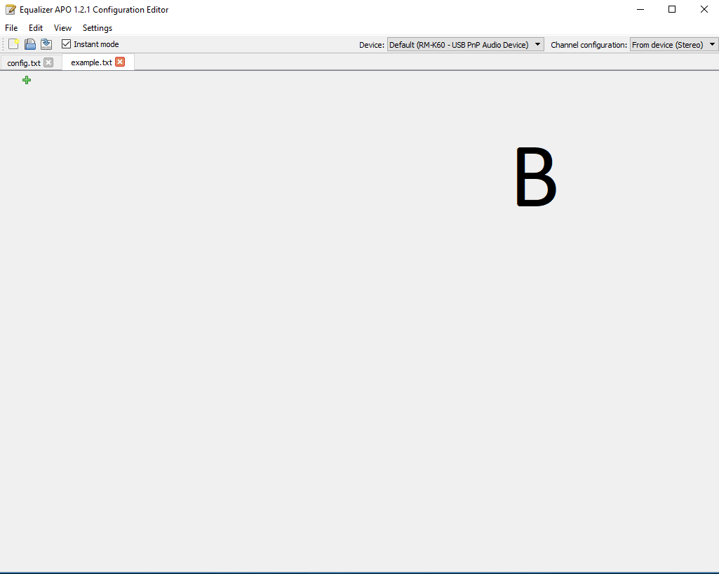

* İlk olarak APO Equalizer adındaki programı yüklüyoruz: Equalizer APO - Bu program, sisteminizde takılı olan ses aygıtlarını kullanırken Windows üzerinde her ne ses çalıyorsa (oyun, müzik uygulamaları, tarayıcıda çalan sesler, windows sesleri, discord, skype vb. gibi programlar), bu seslerin ilk önce kendisinden geçmesini sağlıyor. Programı kurduktan sonra Configuration kısmından, hangi aygıtların seslerini bu programda kullanmak istediğimizi seçiyoruz. Örneğin bu kulaklık için USB PnP Audio Device'ı seçmeniz gerek.
* Program daha önce kurulum yapmamışken ilk olarak nasıl açılıyor bilemiyorum ama yaklaşık olarak A görselindeki gibi bir pencere ile karşılaşmanız gerek. Orada açık olan bütün eklentileri silip B görselindeki duruma getirin.
* Ardından yeşil +'ya basarak Control > Device(select device)'a basın. Önünüze gelen eklentiye Change diyip, Select all devices kutucuğundaki tiki kaldırıp Playback Devices kısmındaki kulaklığınızı seçin.

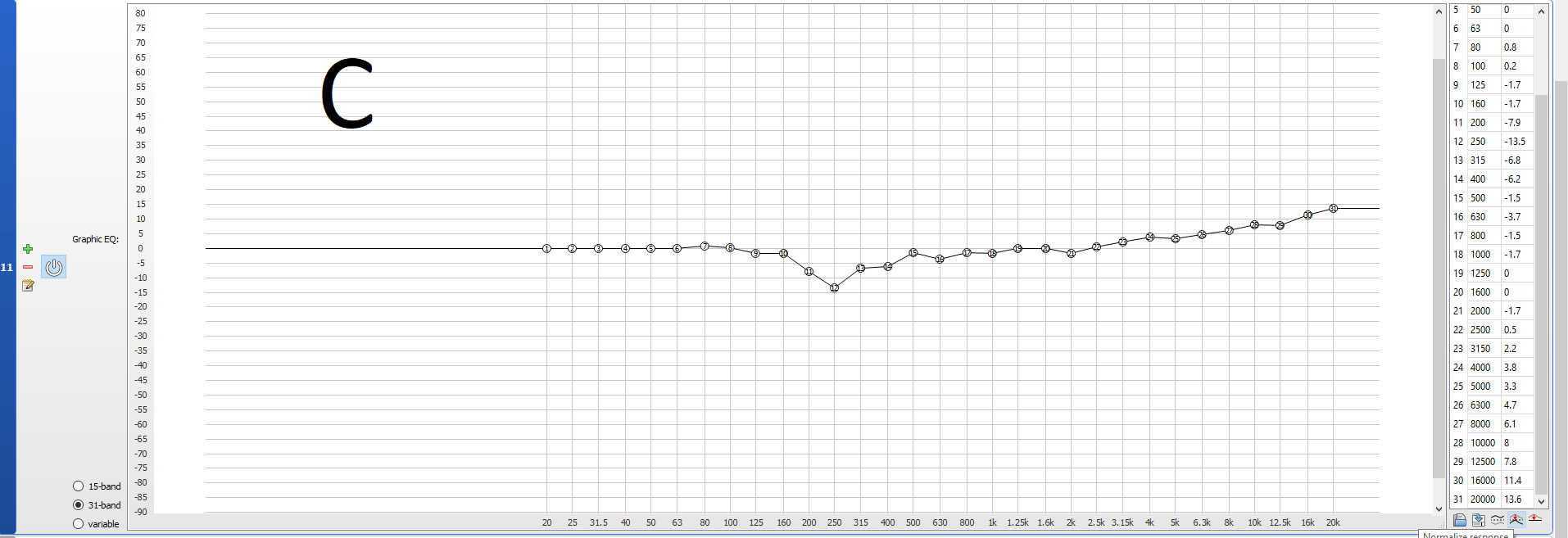

* Tekrar +'ya basıp Graphic Equalizers > 31-band graphic equalizer'ı seçin. Sonrasında ise bu EQ'yu C görselindeki duruma getirin. Ben tiz duymayı seven biri olduğum için yüksek frekansları biraz fazla açtım. Bu noktadan itibaren bu kısım biraz damak zevkine kalıyor. Biraz kurcalayarak kendi istediğiniz ayarı bulabilirsiniz. Fakat başlangıç olarak C görselini temel almanızı tavsiye ederim. Ben normalde EQ için Fab Filter Pro Q-3 kullanıyorum ama bu programın kendi içindeki EQ'su da yeterli olacaktır.
* Bütün ayarlamalarınızı yaptıktan sonra C görselinin en sağ altında görünen Normalize Response tuşuna basmanızı öneririm. Çok fazla frekans ayarlaması yaptığımız için ses seviyesinde istemediğimiz değişiklikler ve bundan kaynaklı seste bozulmalar olabilir. Bunun önüne geçmek için Normalize Response dememiz gerekiyor. Bunu yaptıktan sonra genel ses seviyesi kısılacak ama gerek kulaklığın sesini fiziksel olarak açarak, gerekse Windows üzerinden ses açarak yeterli seviyeye getirebilirsiniz.

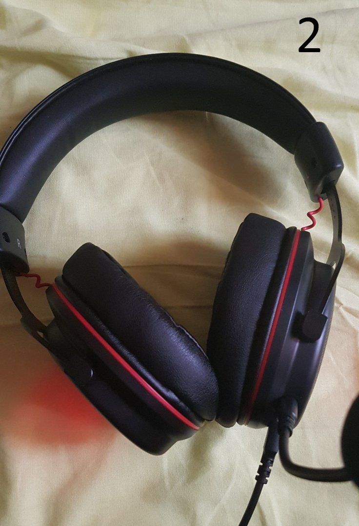

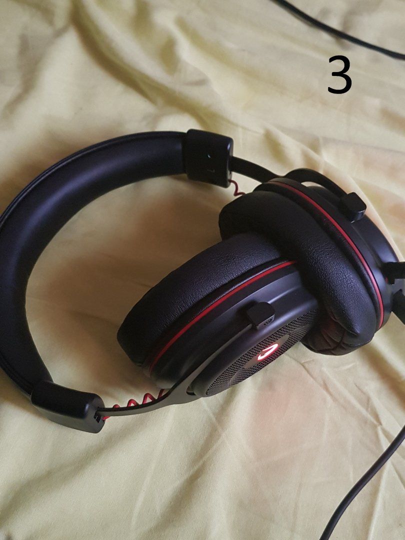

2) Kulaklığın kutudan çıkan hali 1. görselde görünüyor. 2. görselde ise kulaklığın en uzun seviyesinde boşta duran hâlini görebilirsiniz. Padler birbirine baskı yapıyor. 3. görselde ise en uzun seviyenin alternatif bir pozisyonunu gösterdim. Kulaklığı bu pozisyonda bırakmak da bir seçenek ama bence yine de en garantisi, her kullanımdan sonra 1 numaralı pozisyona geri getirip bırakmak. Tercih kullanıcının tabii.

1) Dediğim gibi yazılımı çok kötü ve yetersiz. Kulaklığın kutudan çıkan hâli de frekansları düzgün şekilde veremiyor. Kimisi çok yüksek kimisi çok düşük. Şimdi bu sorunu nasıl çözebiliriz onu anlatacağım:
Eki Görüntüle 708420Eki Görüntüle 708421Eki Görüntüle 708422
Eki Görüntüle 708366Eki Görüntüle 708367Eki Görüntüle 708368
Bu arada program muhteşem, ses kalitesi arttı kulaklığın resmen.
Bunu denedikten sonra stok hali boğuk gelmeye başladı ama basslar ciddi miktarda azaldı.
O yüzden basslara yönelik önerdiğiniz ekolayzer ayarlarını da paylaşır mısınız?
Kendim kurcaladım ama tam tutturamadım.
Bas frekansları yükseltmek için 63 ila 160Hz arasındaki frekansları (bunlar dahil) yükseltmeyi deneyebilirsiniz. Fakat her bant başına 3dB'den fazla yükseltme yapmamanızı tavsiye ederim. Başka bir deyişle, her frekansı en fazla 3dB yükseltin. Gerekli ayarlamayı yaptıktan sonra yine "Normalize Response" düğmesine basmayı unutmayın.
Hocam konuda da demişsiniz çok ayar yaptığımız için Normalize yapmalıyız, bozulmalar olabilir.
O kadar gerekli mi? Ciddi miktarda sesi azaltıyor, Normalize yapmadan kullanamaz mıyız?
Uzun lafın kısası: Kullanabilirsin, ama sorun yaşama şansın var.
Uzununu şöyle anlatayım: Ses mühendisliğinde LUFS denen bir değer var. Kabaca, dijitalde maksimum sesi tanımlamak için yaygın olarak kullanılır. Bu değer, dinlediğimiz çoğu müzikte -1 yada -2dBlufs civarındadır.
Şimdi Windows üzerinde bütün sesleri en sona getirdiğimizi düşünelim. Youtube100, Chrome100, Ana ses100. Bu durumda henüz kulaklığa gelmeyen ve bilgisayardan çıkacak olan ses seviyesi, -1 ya da -2dBlufs civarlarında olur. Fakat biz yazılım üzerinde frekanslarla bu kadar fazla miktarlarda oynadığımızda (normalize response yapmazsak) maksimum ses seviyesi çok fazla değişecektir. Ve şayet 0dBlufs'in üstüne çıkarsa (dijitalde bu seviye, peak seviyesidir) seste çıtırtılar, bozulmalar, yani distortion oluşur. Normalize response ise bu seviyenin tekrar -1, -2 seviyelerine inmesini garanti eder. Evet muhtemelen kimse her şeyi 100 yaparak kullanmıyordur fakat bu bir önlem. Ben açıkçası kendi EQ'mu ayarladıktan sonra output volume'u 8dB indiriyorum. Normalize response da bunu sağlıyor zaten. Ondan sonra gerek kulaklığın kendi sesini açarak, gerekse Windows üzerinden sesi açarak çok rahatça kullanabiliyorum. Kulaklığımın kendi üstündeki ses ayarı yaklaşık %85, Windows'un ana sesi de 60 civarlarında. Buna rağmen yeterli ses yüksekliğini alıyorum.
Normalize response yapmamak yerine kulaklık üzerinden ve/veya Windows'ta sağ alttaki karıştırıcıdan ses açmanı tavsiye ederim.
