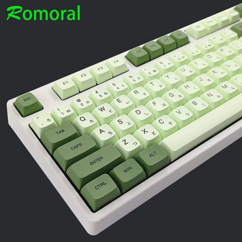

Bir de keycap olarak ne kullandınız acaba?
Evet attığım ürünün 70 tane okan versiyonunu almıştım. Kullanıyorum şu an, keycaps olarak şunu kullandim:
Dediğiniz gibi bir sesi var. Çok sesli de değil az sesli de. Hemen hemen red switchle aynı ses, yay sesi yok ama.
