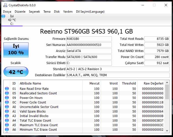

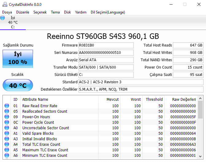

Öncelikle Crystal Disk Info'da bilgiler bu şekilde:

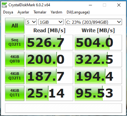

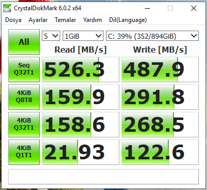

Crystal Disk Mark sonuçları çok değişkendi nedense. Genel olarak bu şekilde diyebilirim:

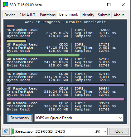

SSD-Z üzerinden ölçülen IOPS değerleri:

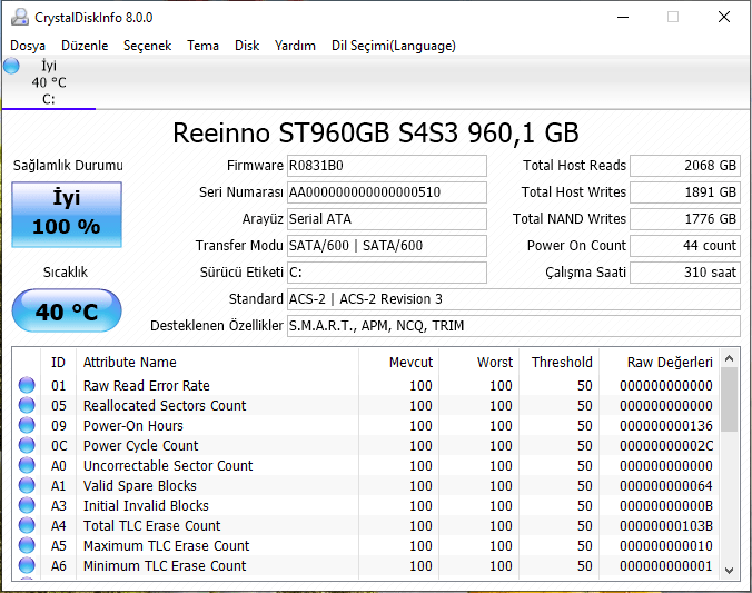

1 hafta sonraki test:
Crystal Disk Info:

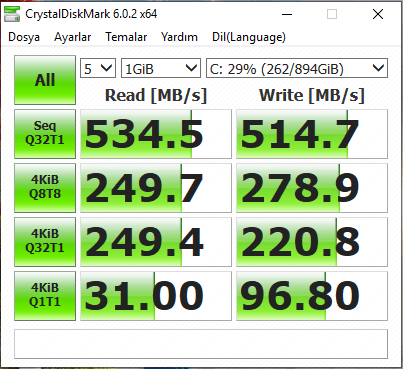

Crystal Disk Mark:

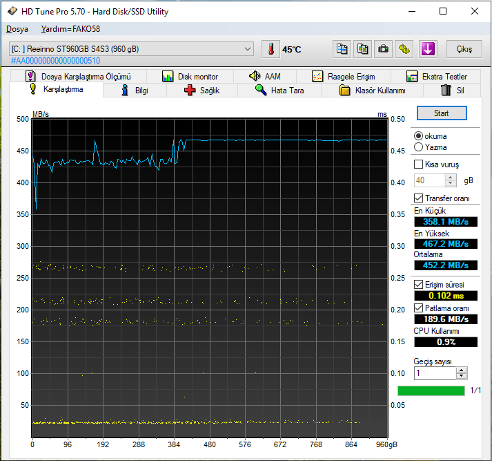

HD Tune:

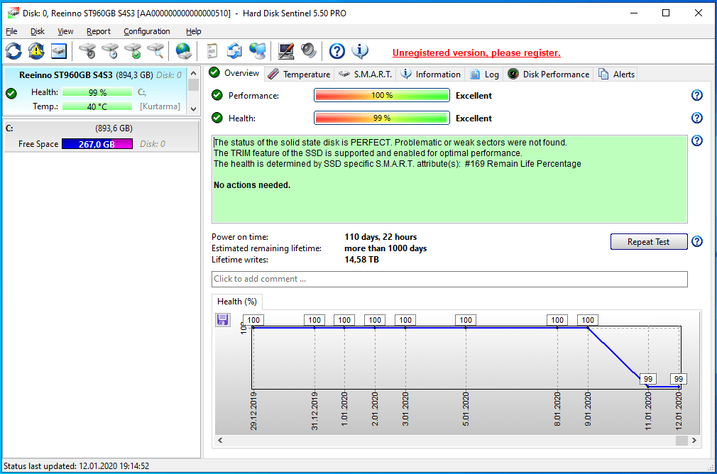

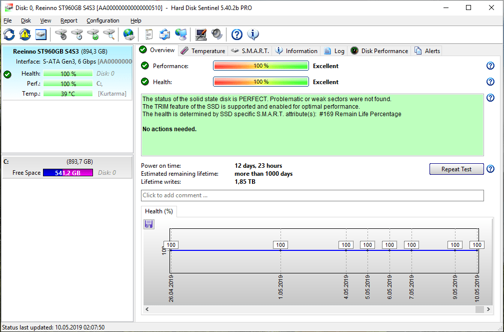

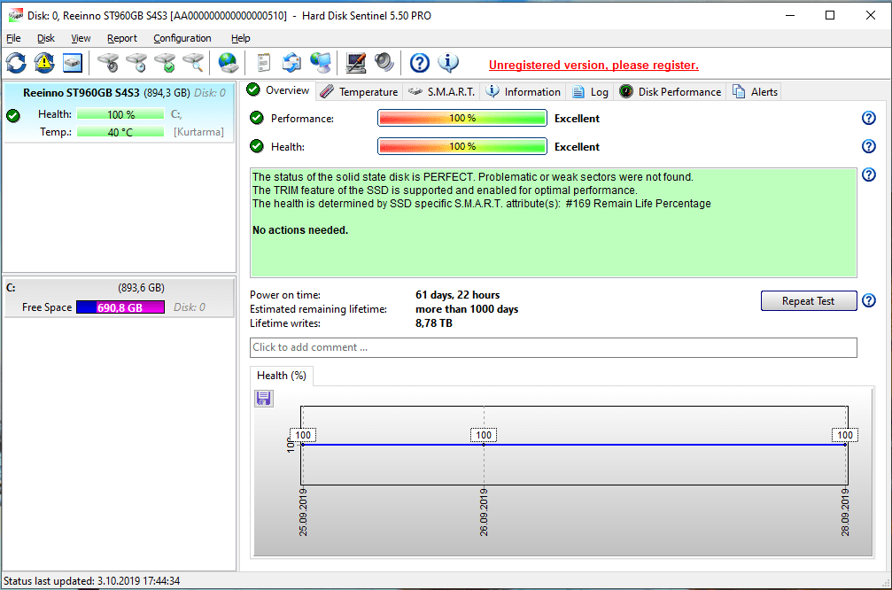

Hard Disk Sentinel:
Yeni Test Sonuçları!

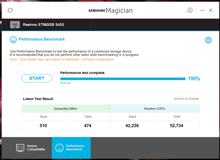

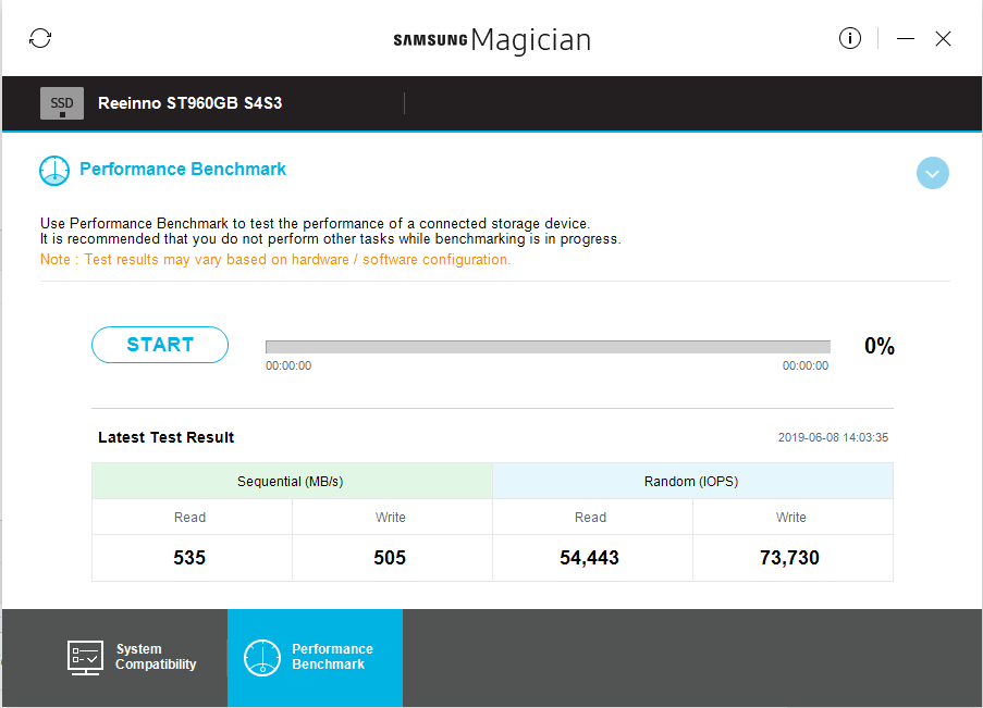

Samsung Benchmarkı
Aradan 2.5 ay süre geçti kullanmaya başlayalı ve oyunlar aracılığıyla sürekli yazma ve silme işlemleri yaptım. Elimden bu kadar geldi 😁. Sağlık hala %100.
Ayrıca diskin bu kadarı dolu:
Geçen hafta attığım Samsung Magician üzerinden yaptığım benchmarktaki gibi hızlarında herhangi bir düşme yok.
Son Durum
IOPS değerleri nedense biraz düşük çıkmış. Tekrar test etmem gerekiyordu sanırım.

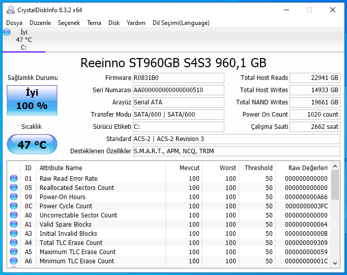

Aylar sonra HDSentinel üzerinde sağlık %99'a düştü ama CrystalDiskInfo üzerinde hala %100. Geçen günlerde de performansını %80 gösteriyordu HDSentinel, güncelleme sonrası düzeldi.
Performansta herhangi bir kayıp yok. Olduğu ilk seferde paylaşacağım. Sıcaklığın yüksek olma sebebi test sonrası çekmem. Açıkçası testten ekran görüntüsü almayı unuttum :D O sebeple paylaşmadım.
