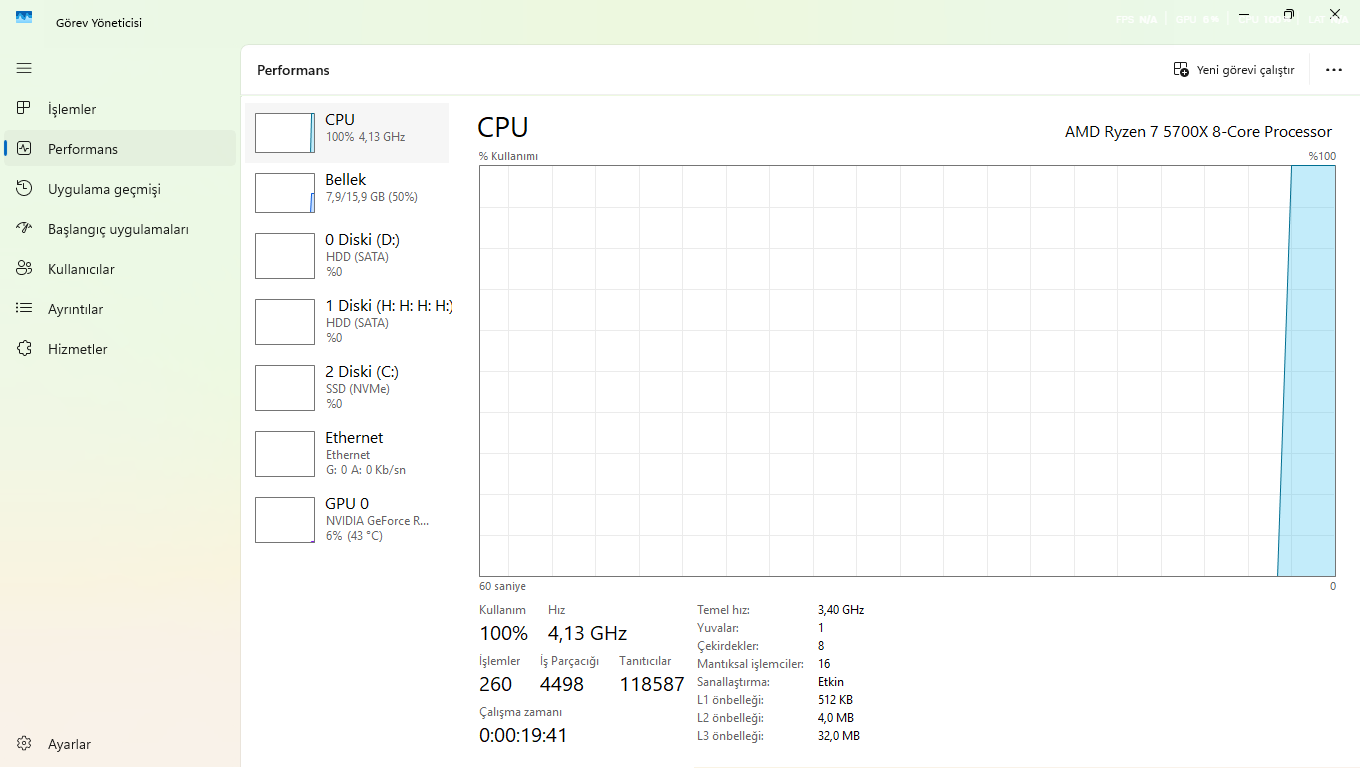

Canım, normal bilgisayarın uygulamasından %100 kullanıma erişip erişmediğine bakamaz mısın? Görev Yöneticisi'nden
Hocam affedin ama bakamıyorum bulamıyorum bu sonuçlar nerede
Baktım şu an 100 de kullanımı.
tamam oyunlarda %60 kullanılıyor demiştin değil mi şundan emin oldun cpu içerisinde bir sorun yok normalde 20 saniyelik işi burada 20 dakikada yaptık ya neyse
Tamamdır ben yanlış anlamışım benchmark gösterecek sanıyordum baktım şimdi 100 gösteriyor.

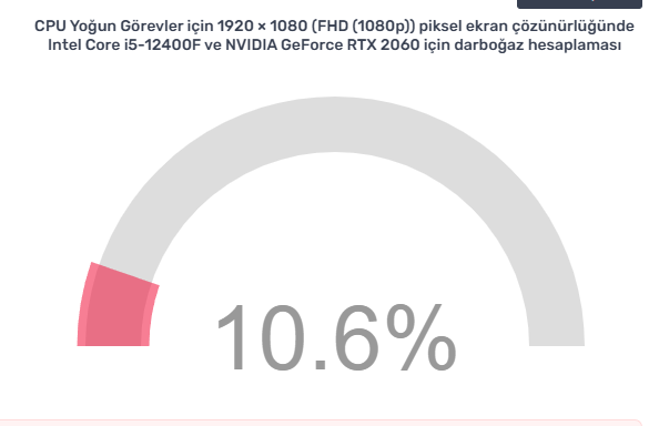

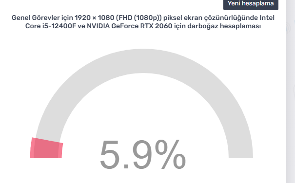

Hayır hocam ilk öncelikle bilerek CPU'ya baktım çünkü oyun zaten CPU odaklı olarak düşündüm. Çünkü %60'ı geçmiyor dedin, sahip olduğun CPU zaten %5 ila %10 ekran kartına darboğaz yapıyor ama %40 boşa düşürmesi normal değil, CPU da bir sorun olduğunu düşündüm
bu değerlere göre max %10 darboğaz olması lazım. %10 darboğaz ekran kartını %40 falan boşta tutacak bir şey değil bu yüzden cpu yu test ettirdim çünkü %100 kullanılmıyor olması lazım

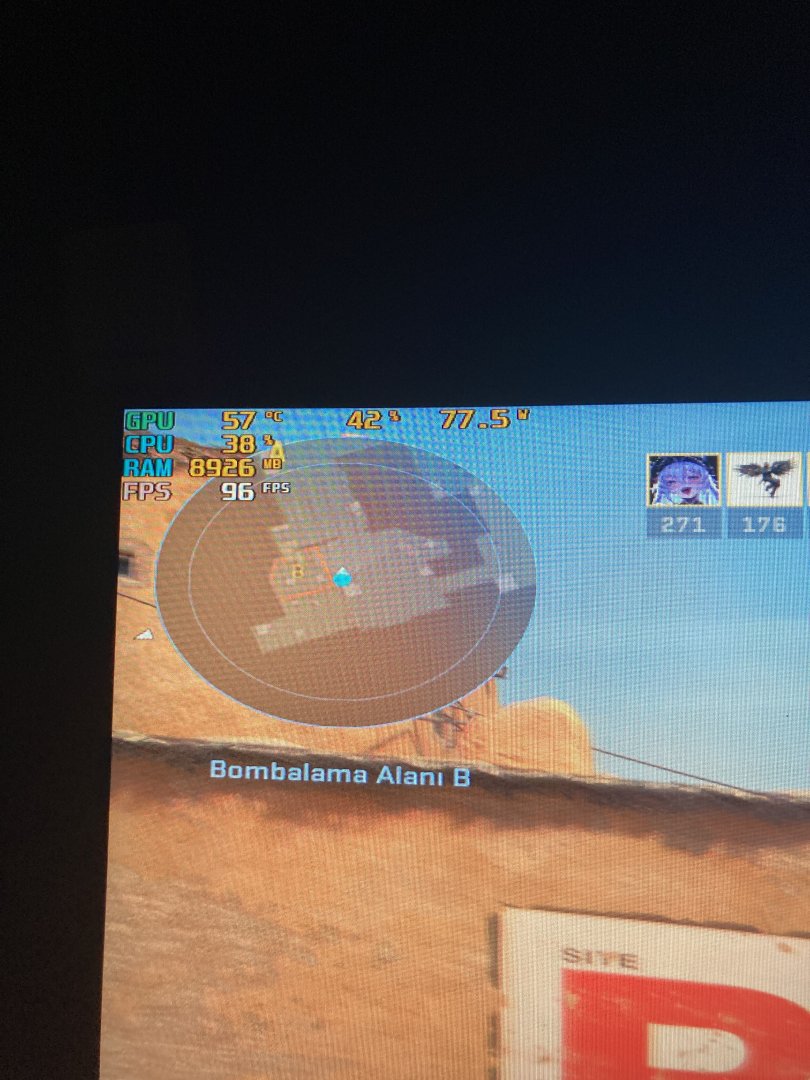

Hocam kesin bir yargı için direkt canlı test sonuçlarını atayım ben sana CS 2 ölüm maçında.
Bu değerlere inanmayın.
    136,4 KB · Görüntüleme: 28
    136,6 KB · Görüntüleme: 23
Alın hocam sonuçlar ölüm maçı Dust 2 berbat
Bu da menüdeyken aldığını sonuçlar menüdeyken ekran kartını kullanıyor oyundayken kullanmıyor
Gerçekten dediğiniz saçmalık oyunda kartı kullanmaması acaba ayarlarınızı gösterebilir misiniz?
alın hocam sonuçlar ölüm maçı dust 2 berbat
bu da menüdeyken aldığını sonuçlar menüdeyken ekran kartını kullanıyor oyundayken kullanmıyor
