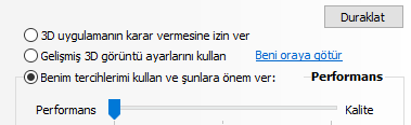

İyi akşamlar, anlık olarak sorunu çözmüş bulunmaktayım, internet kafeye gitmedim, 1x16 olan RAM'lerimi 2x16 yaptım ve istediğim FPS ve GPU kullanım oranlarını aldım. Attığım görselde sen bu sistemden ne bekliyorsun 4060 ile ben o FPS'leri almıyorum diyen arkadaşlarıma gelsin, 270 FPS, yüksek grafikler, ölüm maçı...
