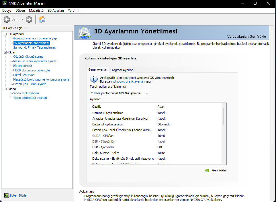

Nvidia denetim masasını açtıktan sonra aşağıdaki menüde tercih edilen grafik işlemci olarak Nvidia'yı seçip uygula de. Artık tüm uygulamalar harici ekran kartını kullanacaktır. Ya da hemen yanındaki Program Ayarları menüsünden oyun veya uygulama bazlı da hangi ekran kartının kullanılmasını istiyorsan manuel olarak seçebilirsin.

@KafadanKontak @gen2
yardımlarınız için çok teşekkür ederim.
1. Denetim masası ayarını anlattığınız gibi uyguladım ancak aynı sorun yine var.
2.''HDMI portu dahili ekran kartina bagli olabilir, DisplayPort varsa onun uzerinden baglanti kurmayi dene.'' Bunu nasıl yapabilirim
