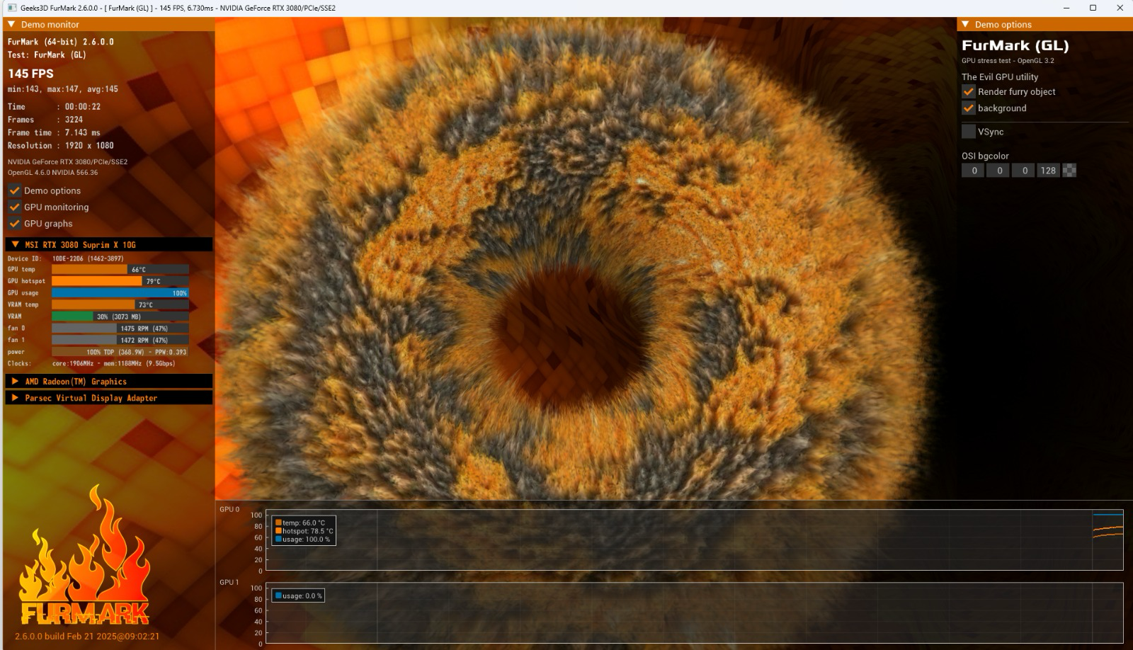

Merhaba, 2.el bir sistem almayı düşünüyorum. Alacağım arkadaş parçaları yeri olmadığı için kasadan çıkartıp dolap gibi bir yerde kullanıyor. Ekran kartının bakımını da yaptığını pullsar pedler ile değiştirdiğini vs söyledi. Furmak testi istedim ekran kartı için. 12 dakikalık testi attık fakat FPS bana çok düşük geldi. Değerlerde sorun var mı? Teşekkürler.
İşlemci Ryzen 5600.
Gigabyte RTX 3080.
FurMark 2 testi.
1920x1080.
100 FPS.
GPU temp 61.
GPU hotspot 76.
GPU usage %94
VRAM derecesi 70.
VRAM %8 855MB.
Fanlar %71 ve %69
Power TDP %100 (336.1W)
Core: 1906MHz - mem 1188MHz.
Orada da dedim bura dada diyorum. 150 FPS olması lazım bana kalırsa.
Furmark'i hangi ayarlarda calistirmis? Dusuk bu FPS eger aa (anti-aliasing) kapaliysa. 4x AA'da aliyor olmali bu FPS degerlerini. AA kapaliyken olmasi gereken asagi yukari;
Not: Ben cihazima uzaktan baglanip calistiriyorum Furmark'i. Bir de yayin yapiyor bana 2K 120 FPS'te Parsec uzerinden. Bunu da hesaba kat.
Değerler iyi ısı vs olsun ama FPS bir tık düşük geldi 1080p için belki de normaldir.
1080p'de benimki 365FPS veriyor (rx 6900 xt)
1440p'de 255FPS
Bence az gibi 100 FPS, bi de güç tüketimi fazla (336W)
GPU usage %94 iken göstermiş %99-100 iken değerleri görmek lazım. Yoksa hem tam performansını hem de sıcaklık değerlerini göremezsin. Bilmeyen biri çok serin çalışıyor sanır bu kart.
Teşekkür ederim yorumlarınız için. Bana da düşük gelmişti, youtube'da bir iki videoya baktığımda en azından 150 fpslerde olması gerektiğini görmüştüm.
2 yıl önce toplandığını söyledi. Kendisi de mühendismiş, ekran kartının bakımını yaptığını söyledi. Ne yapsam karar veremedim.
Ayarları sordum arkadaş bana direkt Furmark 2 açılış ekranını atmış. Yani varsayılan ayarları ne bilmiyorum ama o ayarlarda yapmış olması muhtemel. Tekrar soracağım.
Hocam ekran görüntüsünde %94 yazıyordu da video olarak baktım şimdi %94 %99 arası değişiyor GPU usage. Kart zaten kapasız bir dolap gibi bir şeyde çalışıyor. Açıkçası öyle bir sisteme de sıcak bakmıyorum pek.
1440p'de 255FPS
nedeni ne olabilir hocam? Supply 1200w.
Ekstra ayarlar kismi var orda. Orayada baksin, eger AA aciksa kapatsin oyle test etsin. Dedigim gibi 100 FPS 4x AA'da olmasi lazim. Guc tuketimi gayet normal. Benim kartim 370W kullaniyor.
