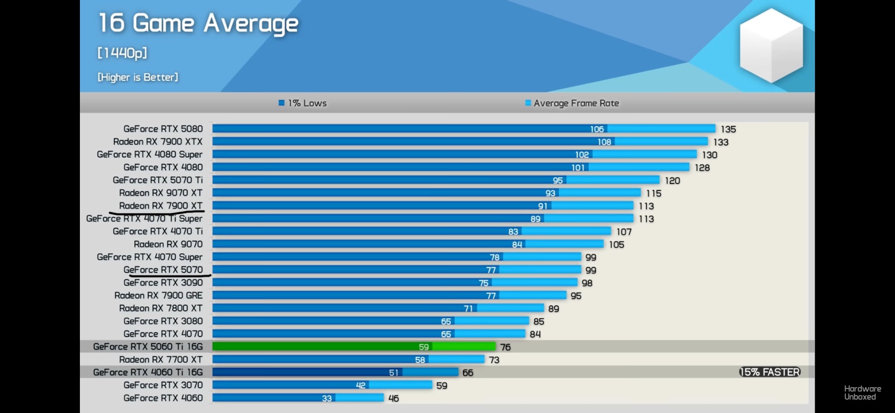

9070XT daha güncel olduğu için mi çok tavsiye ediliyor hocam yoksa çok mu güçlü.
9070XT performansı 7900XT ile denk. Bazı oyunlarda ise 9070XT'nin performansı 4080 ile denk oluyor. Ekstra olarak FSR 4 ve daha iyi RT performansı sunuyor. İleride gelecek olan FSR 4.5 ve FSR 5 gibi teknolojileri de destekleyecek. Çünkü NVIDIA gibi AMD de donanım bazlı geliştirdi FSR 4'ü. Ayrıca %1 ve %0.1 FPS değerlerinde iyileştirmeler yapıldı. O yüzden 9000 serisi daha mantıklı.
5070 ile 7900XT arasında ise 7900XT daha mantıklı bir seçim. Arada hatrı sayılır kas gücü farkı var. 60 FPS'te ha fg ile 100 FPS üstü almışsın ha MFG ile 200 FPS almışsın. Gerçek kare olmadığı için o kadar iyi hissettirmiyor. 100 FPS üstü zaten her türlü akıcı. 5070 ile 35 FPS'te açacağın MFG ile 7900XT ile 50 FPS'te açacağın fg arasında fark var. 35 FPS'te kare oluşturma teknolojisi iyi çalışmıyor. Çünkü gecikme 50Ms'in çok üstünde oluyor. O yüzden %10'dan fazla kas gücü farkı varsa gerekirse 1 nesil eski olanı al.

Hocam çok güzel bir tabloyla özetlemişsiniz normalde aklında RTX 5060 Ti 16Gb almak vardı daha sonra kararlarını değiştirdi.
@bluerr 9070XT yeni olmasına rağmen 7900XT de çok güçlü bir ekran kartı hocam çok iyi yapmışlar.

FSR ve RT performansı da böyle iyi olsa keşke. O yüzden 9000 serisine bütçeyi zorlarsan değer diyorum. Aksi halde 7900XT de gayet iyi.

22 bin TL'lik kartla 33 bin TL'lik kartı mı karşılaştırıyorsun hocam. Tabii ki daha iyi olacak. 7900XT ile 9070XT arasında zaten 9070XT almak çok daha mantıklı. Ben yine de 5070 önerirdim sonuçta arada 7K fark var 9070XT ile saf güç olarak daha düşük kalması normal ama yine de teknoloji olarak NVIDIA tercih ederdim gerisi sana kalmış.

9070XT'nin dengi bile değil 5070. 4070 Ti Super kullanıyorum 7900XT tercih etmemin sebebi aradaki kas gücü farkının çok az olmasıydı. Ayrıca FSR 3 ve RT performansı iyi değildi. 9000 serisinde bunu topladılar. Şu an alacak olsam 9000 serisinden alırdım net.
5070 ne kas gücü ne VRAM olarak 7900XT veya 9070 serisinin karşısında duramaz. MFG falan pazarlama hilesi. Kendim fg kullanıyorum abartılıyor. Önemli olan 2X fg. 4X Fg'nin çok da bir önemi yok. Onun amacı 50-60 FPS alan birinin 240Hz monitörden tam anlamıyla yararlanması. Çok da şart değil. 100 FPS ve üstü yeterli. Önemli olan en ağır oyunlarda fg olmadan kaç FPS aldığı. MFG 30-40 FPS alan bir kartı kurtaramaz. Şu an için demiyorum uzun vade için söylüyorum bunu.

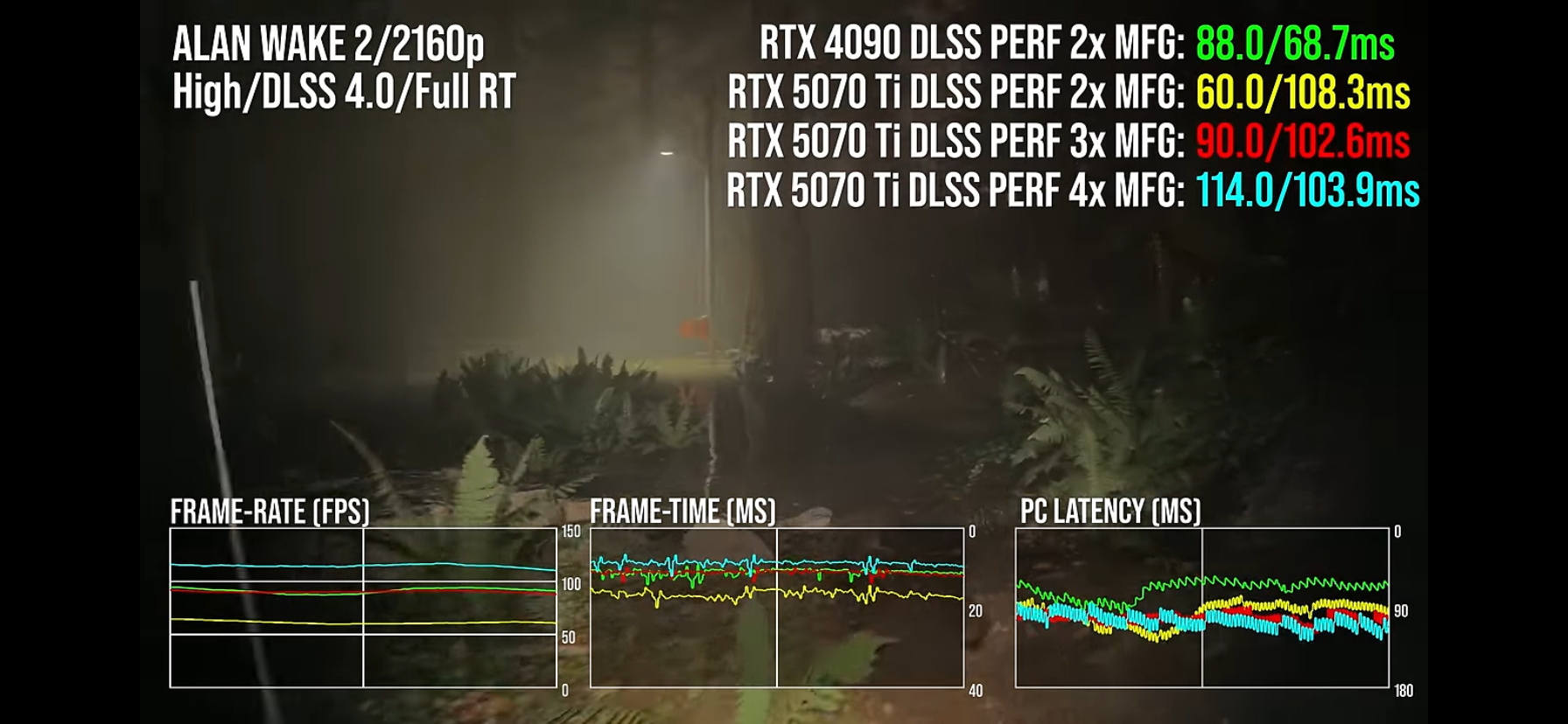

Şöyle örnek vereyim. Doğal 35 FPS alan kartın mfg ile 120 FPS'ye çıktığını düşünün, bir de doğal 50 FPS alan kartın fg ile 100 FPS'te çıktığını düşünün. 100 FPS alan daha akıcı bir deneyim sunacak. Çünkü 100 FPS görüntünün akıcı olması için yeterlidir. Yalnız 120 FPS olup da yüksek gecikme alırsan ki 35 FPS'te MFG açıcaksın 80ms olduğu için akıcı bir deneyim elde edemezsin. Yani FPS ve gecikme dengeli olmak zorunda. Aksi halde berbat bir deneyim alırsınız.
Nvidia pazarlama yaparak kullanıcıları kandırıyor. İşe yaradığı yer var yaramadığı yer var. 50 fps üstünde açarsan işe yarıyor. Eğer düşük fps alırsan bir işe yaramıyor. Monitörlerde nasıl 1ms diye nasıl kullanıcıları kekliyorlarsa bu da aynı durum. Sorsan çoğu kişi 1ms monitör kullanıyor. Halbuki 540hz tn paneller bile 2ms gecikmeye sahip. 180-240hz ips ve va monitörleri siz hesap edin.
