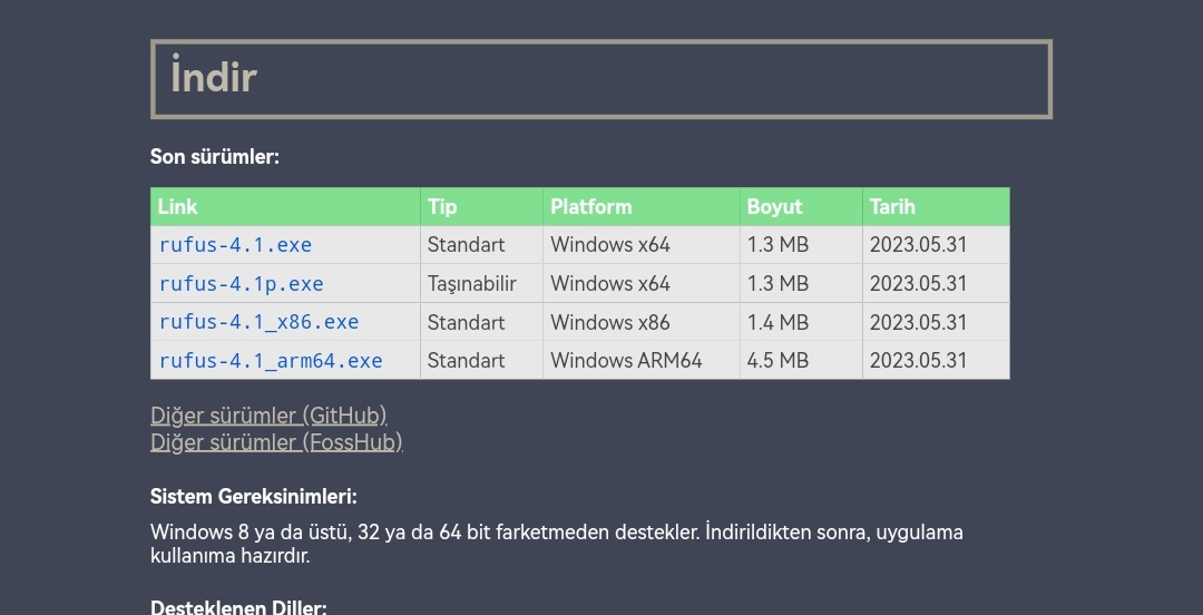

Rufus'un bu 4 sürümü arasından biriyle flasha ISO dosyası kursak fark olur mu?
    89,6 KB · Görüntüleme: 53
Surum aciklamasi:
  • Cihazınız bir mobil işlemci ise ARM olanı
  • 32 bit ise x86 olani
  • Tak çalıştır ise portable Aynıymış
  • Normal bir PC ise en usttekini indirin
Fark ediyor yani.
Portable aciklamasi:
Çözdüm etiketliyorum @Ozan Güven. :D
Olay tamamıyla dosya isminde bitiyor. Eğer dosyanın adı rufus-3.13.exe ise ayarları sistemde kaydediyor, dosyanın adı rufus-3.13p.exe ise ayarları Rufus'un bulunduğu klasöre kaydediyor. Yani normal Rufus'u indirip dosya adına p eklerseniz taşınabilir oluyor. :D
Dördünde de bir fark yok, hepsi aynı uygulama ve aynı işlemleri yapıyor, aynı sonucu doğuruyor. Sadece çalışma ortamları farklı.
En üstteki normal sürüm.
Portable versiyonundaki fark, rufus.ini dosyasını kullanıcı klasörüne kaydetmek yerine EXE'nin olduğu yere kaydetmesi. Böylece, mesela USB'de çalıştırılıyorsa, uygulama ayarları başka bir bilgisayarda da çalışabiliyor.
x86 sürüm yalnızca 32-bit uygulama çalıştırabilen bilgisayarlar için. 64-bit bilgisayarda da kullanabilirsin.
ARM64 sürümü ise ARM işlemcilere sahip Windows cihazlar için. Intel ya da AMD işlemciye sahip bilgisayarlarda çalıştıramazsın.

Şimdi Windows'u kurcagım cihaz laptop yani mobil işlemci ama Rufus'tan ISO dosyasını flasha yazdırcagım cihaz 32 Bit masaüstü hangisini kullanmalıyım.
Tam olarak anlayamadım uzun bir şekilde açıklayayım şimdi yeni bir laptop aldım ve ona Windows 11 64 Bit kuracağım ama şu an elimde bulunan cihaz Windows 10 32 Bit masaüstü yani bu bilgisayar üzerinden Rufus'la flasha ISO dosyasını yazdırıcam hangisini kullanmalıyım.
Yani genel olarak hepsi aynı işi görmeye yetiyor hangi sürümü indirdiginizin pek bir önemi olacağını sanmam şu an kullandığınız sistem 32 Bit ise uygulamayi 32 Bit indirmeniz gerekiyor.
