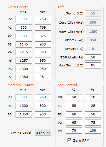

MSI RX 580 Armor 8 GB modelini kullanıyorum ancak kartın sıcaklık değerlerinden memnun değilim. Forumda "RX580 Undervolt Rehberi" isimli bir konu buldum ancak daha önce bu işler ile hiç uğraşmadığım için ne yapmam gerektiğini bilmiyorum. Ne şekilde undervolt yapacağımı anlatırsanız sevinirim.
Sistemim:
  • Ryzen 5 2600 (stok)
  • 8 GB HyperX 3000 MHz
  • MSI RX580 Armor 8 GB
Bahsettiğim Konu:
AMD Memory Tweak ile yapabilirsin. Programı açtıktan sonra tüm ayarlar önüne gelecek. Buradan P3 ve P7 ile arasındakilerine aynı voltajı gir. Başlangıç olarak 1050mV öneriyorum. Daha sonra oyunlarda test ederek crash verip vermemesine göre daha da düşürebilirsin voltajı. Fan ayarlarını ise aşağıdaki gibi ayarlayabilirsin. Zero RPM 55 dereceye kadar fanları döndürmüyor. Ayrıca Timing Level kısmından "2" seçeneğini seç ve sağ alttan uygula. Ardından yeniden başlat. Örnek olması amacıyla kullandığım ayarları paylaşıyorum.
Program: Tıkla
Eki Görüntüle 425245
Program: Tıkla

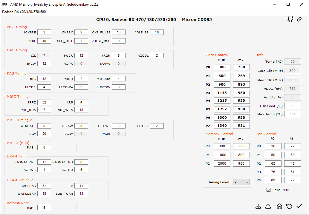

Hocam dediğiniz şekilde yaptım, şimdi yeniden başlatıp oyunlarda test edeceğim. "Crash"ten kastınız tam olarak ne oluyor. Oyundan atma, kendini kapatma gibi?
Eki Görüntüle 425254
Aynen. Crash derken kastettiğim oydu. Bu arada voltaj ayarlarını örnek olması amacıyla paylaştım. P7 bölümündeki voltaj kısmına 1031 yazın ve testlere o şekilde başlayın.
Hocam ekran görüntüsünde paylaştığım şekilde testler yaptım. Daha önce War Thunder'da fanı afterburner üzerinden manuel olarak 90'a çekerek 80 derece'de oynarken şimdi hiç ellemeden maksimum 75 derece civarında oynayabiliyorum. FPS kaybı için Rainbow Six'ede baktım, herhangi bir kayıp göremedim. Yani teşekkür ederim :D Beni büyük dertten kurtardın.

Bu ayarlar her kart için aynı olmayabilir. Mesela benim kartım 1030mV'ta stabilse sizinki 1050'de veya 1000'de stabil olabilir. Genel olarak değerler vermek yanlış. Siz 1050mV ile denemeye başlayın.
