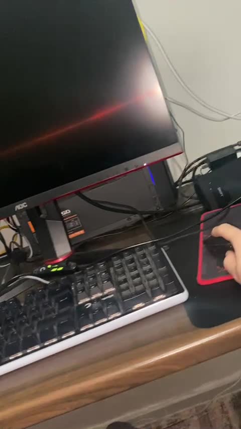

Arkadaşlar soruna çözüm bulamadığım için artık buraya yazıp fikir edinmek istedim. Sorun şu ben Discord üzerinde herhangi bir eylem yaptığımda monitörlerim kapanıyor. İki monitör kullanıyorum ve ana monitörüm direkt kapanıyor hiçbir şekilde açamıyorum ve yandaki monitör ise sürekli açılıp kapanıyor. Başta monitörde sıkıntı vardır diye düşünüp ayrı ayrı denedim ama ikisinde de aynı olay oluyor. Discord üzerinden yayın verince bir süre sonra ya da odadan çıkınca aniden bazen bu sorun meydana geliyor hatta Discord açıkken bile bu durum oluyor.
Yaptıklarım:
  • İlk başta ekran kartını kontrol ettim herhangi bir sorun yok.
  • Ekran kartı driverini sildim yükledim.
  • Başka bir monitör bağladım ama nafile.
  • Discord'u defalarca silip yükledim.
  • Bilgisayara format attım ama sorun hala devam ediyor.
Gözlemlediğim kadarıyla sürekli Discord açıkken bu durum meydana geliyor. Discord kapalıyken bilgisayarı açık tuttum saatlerce herhangi bir sıkıntı olmadı. Bu gece sabaha kadar açık bırakacağım eğer yine aynı sorun olursa buraya da bildiririm. İki gün önce aniden böyle olmaya başladı. Sizce sorunun kaynağı nedir ve ne yapabilirim?
