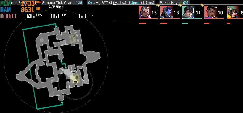

PowerColor RX 6600 kullanıyorum. FPS oyunlarında anlık takılmalar hissediyorum. Oyun zerre akıcı değil aşağıdaki değerler çok mu kötü problem nedir sizce?

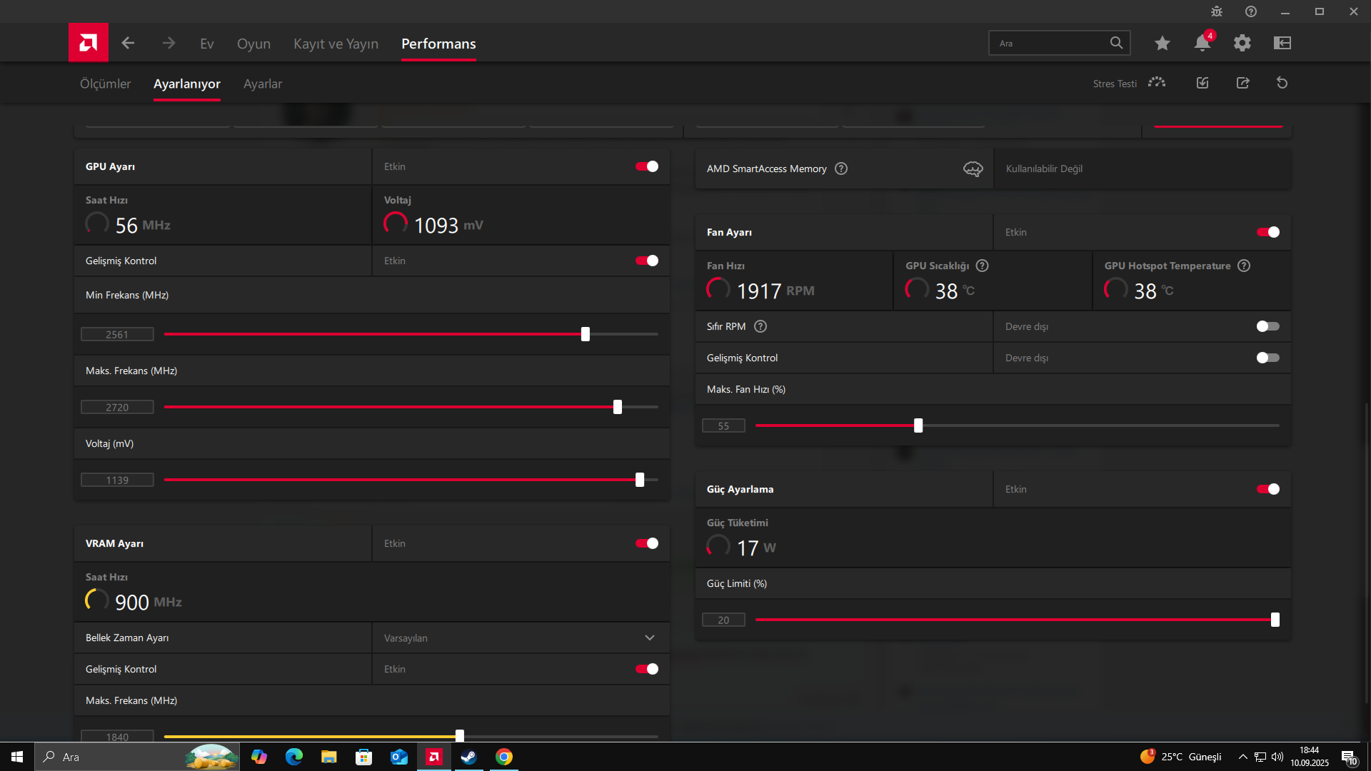

23.11.1 sürümüne geçtim ve aşağıda ki gibi bir ayar çektim. Droplarım minimuma indi. FreeSync kapalıymış hep açınca akıcılıkta arttı. Bir de BIOS'ta ki OC Genie'yi kapattım en büyük farkı bu yarattı diye düşünüyorum nedense. Teşekkür ederim yardımınız için.
Bu verdiklerinden takılmanın nedeni anlaşılmaz her oyunda oluyor mu , oyun dışı oluyor mu vb bir sürü bilgi eklemen lazım.

valorantta oluyor özellikle. Ram testi yaptım herhangi bir sorunu yok gayet sağlıklı çalışıyor.Cpu ısınma sorunu da yaşamıyorum kule tipi var gayet serin çalışıyor.
Olayın büyük ihtimalle GPU ile alakası yoktur çünkü Valorant işlemciden güç alan bir uygulama aynı CS2 gibi. Kafadan sallıyorum oyun GPU'yu %30 kullanıyorsa %70 işlemciyi kullanıyor. YouTube'da insanların yaptığı grafik ayarlarını tek tek denersen sorunun büyük ihtimal çözülür.
