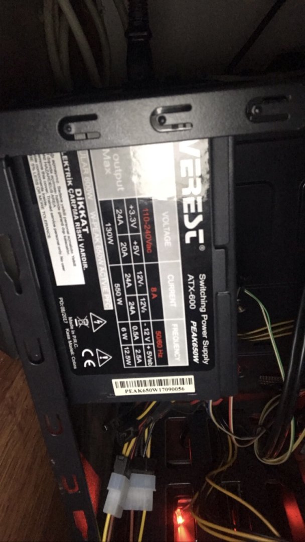

650W yeterli olur bol bol lakin Everest marka PSU 12v kanalından kaç veriyor o önemli PSU'nun üzerinde yazar belki.
Tam anlamıyorum ama yeterli olur sanırım bu fotoğraf.

Tahmin ettiğim gibi, sendeki PSU kaldırmıyor olabilir. Etikete göre vermesi gerek ancak normalde 450W PSU'da bile 8 pin kablosu olur kısaca vaadini yerine getirmiyor gibi. Başka PSU'da deneme şansın var mı?

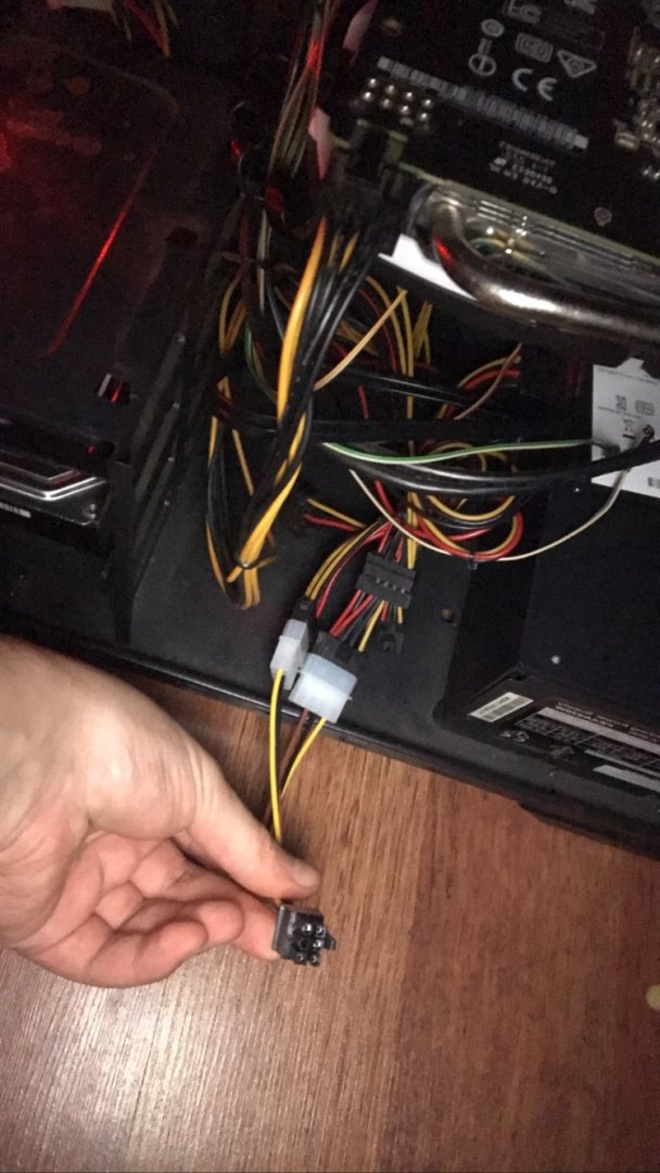

Pinler sanki yıpranmış gibime geldi, belki bozuk olabilirler.
6 pinden birisinin içi boş benim de dikkatimi o çekti ondan kaynaklı mı diye düşünüyorum.

Çoğu molex dönüştürücüsünde öyle. Molex dediğim şey 4 Pinli elektrik girişi var PSU'dan gelen hatta 2 adet senin dönüştürücüne takılı olan.
O zaman molex'i takip et ve başka molex başlığı varsa 2 adet onlara tak dönüştürücüyü öyle dene.
