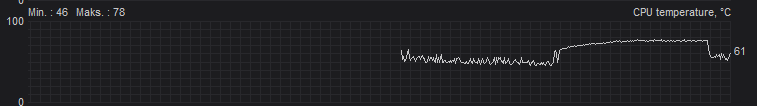

Fakat sizin işlemciyi test ettiğimizde de 78 dereceden sonra kullanımı ve frekansı düşmüştü.
Performans moduna aldınız şimdi isterseniz bir test daha yapıp atın.

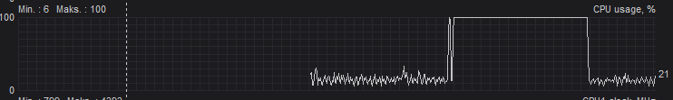

CPU Sıcaklığı: (1 dakika test- Veriler fazla oynamadığından uzatmadım)
CPU Usage:

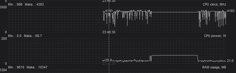

CPU Clock ve Power:
Clock'ta ki düz çizgi test aktif hali.

CPU sıcaklığı: (1 dakika test- veriler fazla oynamadığından uzatmadım)
Eki Görüntüle 2099097
CPU usage:
Eki Görüntüle 2099100
CPU clock ve Power:
Eki Görüntüle 2099101

Palword testinize baktım da, RAM'ler kaç MHz?
3200 Mhz.

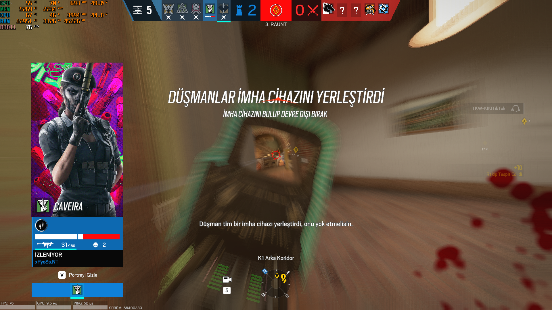

Şu an mesela canlı R6 testi.
Bunda herhalde bir problem yok gibi duruyor. Performansa çektikten sonra durum bu.

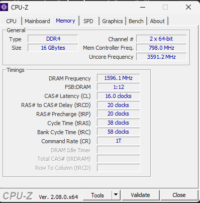

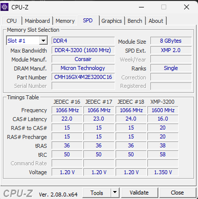

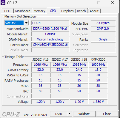

Kaç MHz'de çalışıyor diye sormak istemiştim, şimdi de baktıysanız RAM'ler testte 2238 MHz gözüküyor.
Cpu-z'de de öyle gözüküyorsa XMP açın. Belki de sorunu çözecek hamle.
Ana ekran:
Slot 1:
Slot 2:

Ana ekran:
Eki Görüntüle 2099117
Slot 1:
Eki Görüntüle 2099118
Slot 2:
Eki Görüntüle 2099119

Yani yine 78 derecede frekans kısıp derece düşürmüş testlerde.
Attığınız kule tipi gibi bir soğutucu ona yetecektir.
