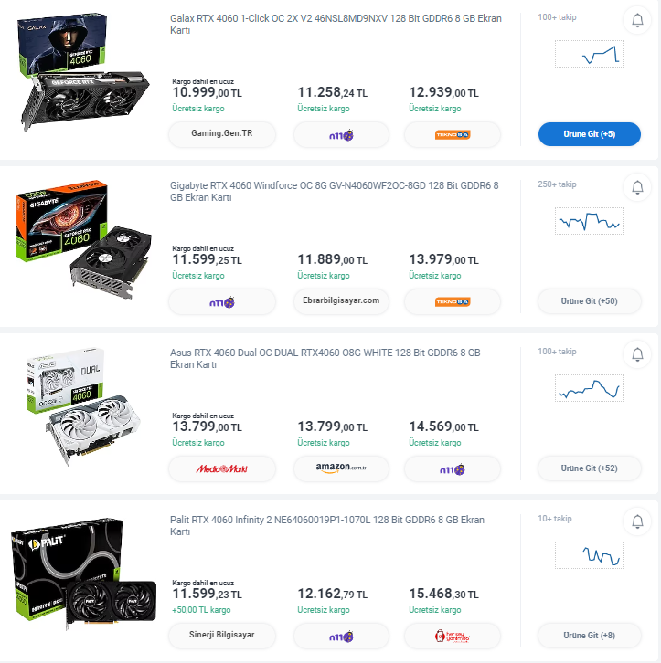

Amd Ryzen 5 5600 4.40 Ghz 6 Ãekirdek 35mb Am4 Tray IÅlemci Fiyatı, Yorumları - Trendyol işlemciyi 3.5k ya buradan buldum. Sıfır galiba insanlar sorun olmadığını yazmış. Ayrıca bunlarda işlemci soğutucusu yok. Kule tipi bir fan yeterli olur mu yoksa eski işlemcinin fanı yeterli midir? Ekran kartı olarak bu markalar arasında hangisini önerirsiniz ya da farkı bir marka öneriniriz var mı acaba? Arasında bildiğim Gigayte ve Asus var. Sırf beyaz diye mi fiyat farkı var anlamadım. Galax yada Paliti pek bilmiyorum sadece isim olarak.
En başta ki Galax modeli iyidir soğutma performansı olarak. Oyunda alacağınız FPS'ler tüm markalarda aynı sadece soğutma performansı değişiyor.

Evet hocam gördüm. Onu seçme amacım fiyatı. Anladığım kadarıyla bunlar sıfır ürün. Toplu şekilde alındığı için kutusu ve soğutucusu yok. Galax konusunda da kararsızım. Yıllardan beri ASUS, MSI, Gigabyte isimlerini duyduk. Şimdi bu tür markalar bana nedense güven vermiyor.
