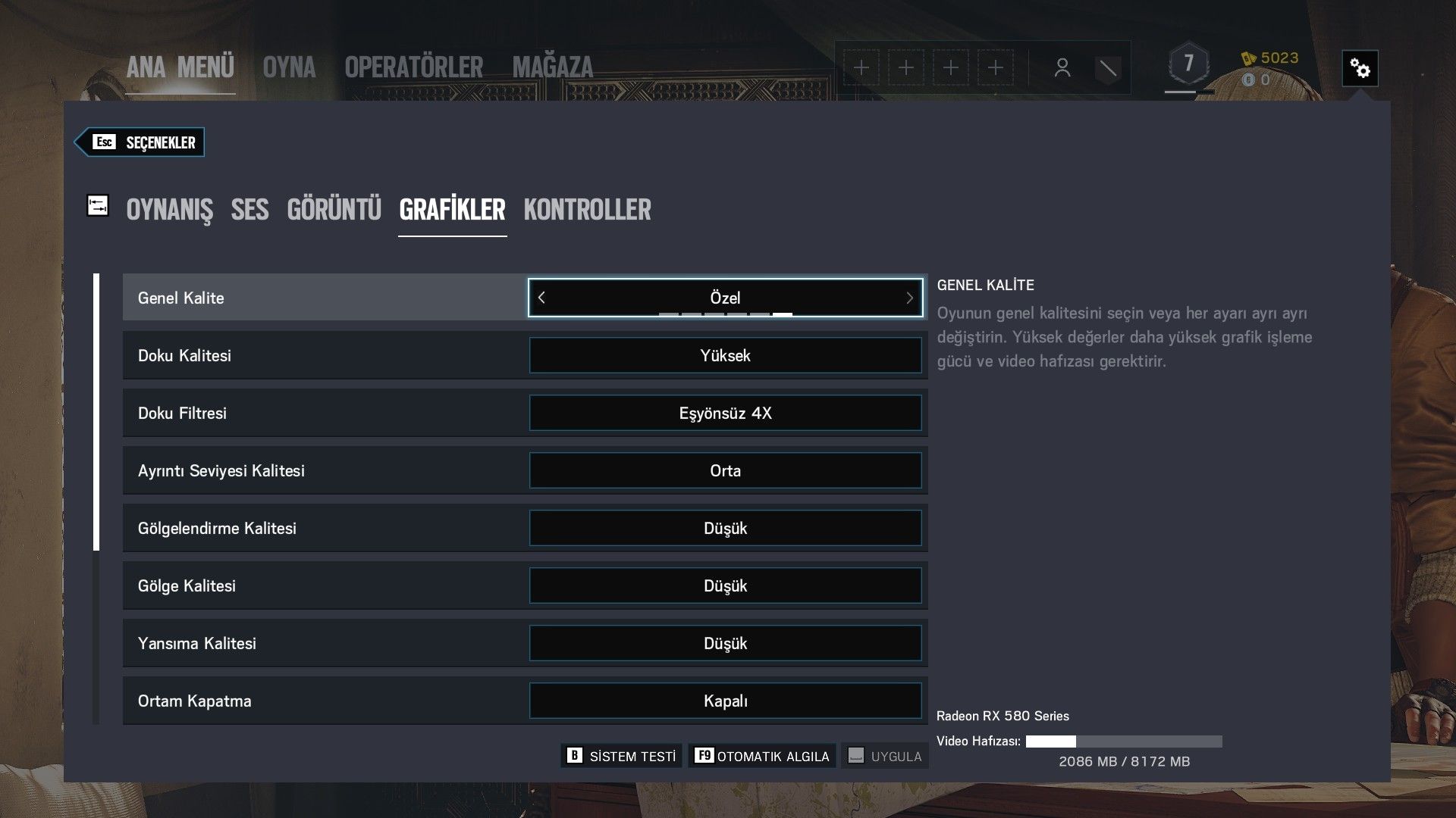

Oyunu açıyorum grafik ayarları Very High-High arasında. Hatta bazı ayarlar Mediumda fakat oyun içinde 1920x1080 çözünürlükte maksimum 60 FPS alıyorum. Ayarları düşürüyorum Benchmark ile test ediyorum ama ayarları düşürdüğümde FPS de düşüyor. Bu ne ile alakalı olabilir acaba? Desteğinizi rica ediyorum.

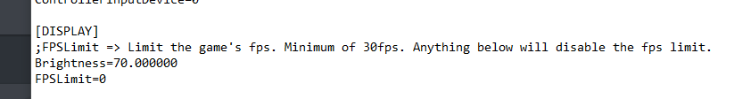

Belgeler -> My Games -> Rainbow Six Siege -> [kullanıcı adınız] -> GameSettings.ini dosyasını metin belgesi ile açın
aşağılara doğru (AUDIO kısmının hemen üstünde) böyle bir bölüm var. FPSLimit=0 yaptığınızda sorun çözülecektir.

Tamam ama şöyle bir durum var. Ben ayarları orta ve düşük seviyeye çekiyorum. Ayarları düşürdüğümde aldığım FPS te aynı orantıda düşüyor. Ters orantı olması gerekmiyor mu?
R6 bazen yapıyor onu. Bende de oluyor. Ekran kartı kullanımı düşüyordur büyük ihtimalle. 60 FPS kilidini kaldıralım öncelikle, onun da bir çaresini buluruz elbet.
Sizin belirttiğiniz şekilde işlemi uyguladım zaten 0 görünüyordu. Herhangi bir değişim olmadı.
Bunların da hepsini uyguladım ama sonuç değişmedi. Belki oyun dosyalarında eksik vardır diye Steam'den onu da doğruladım, sonuç yine aynı.

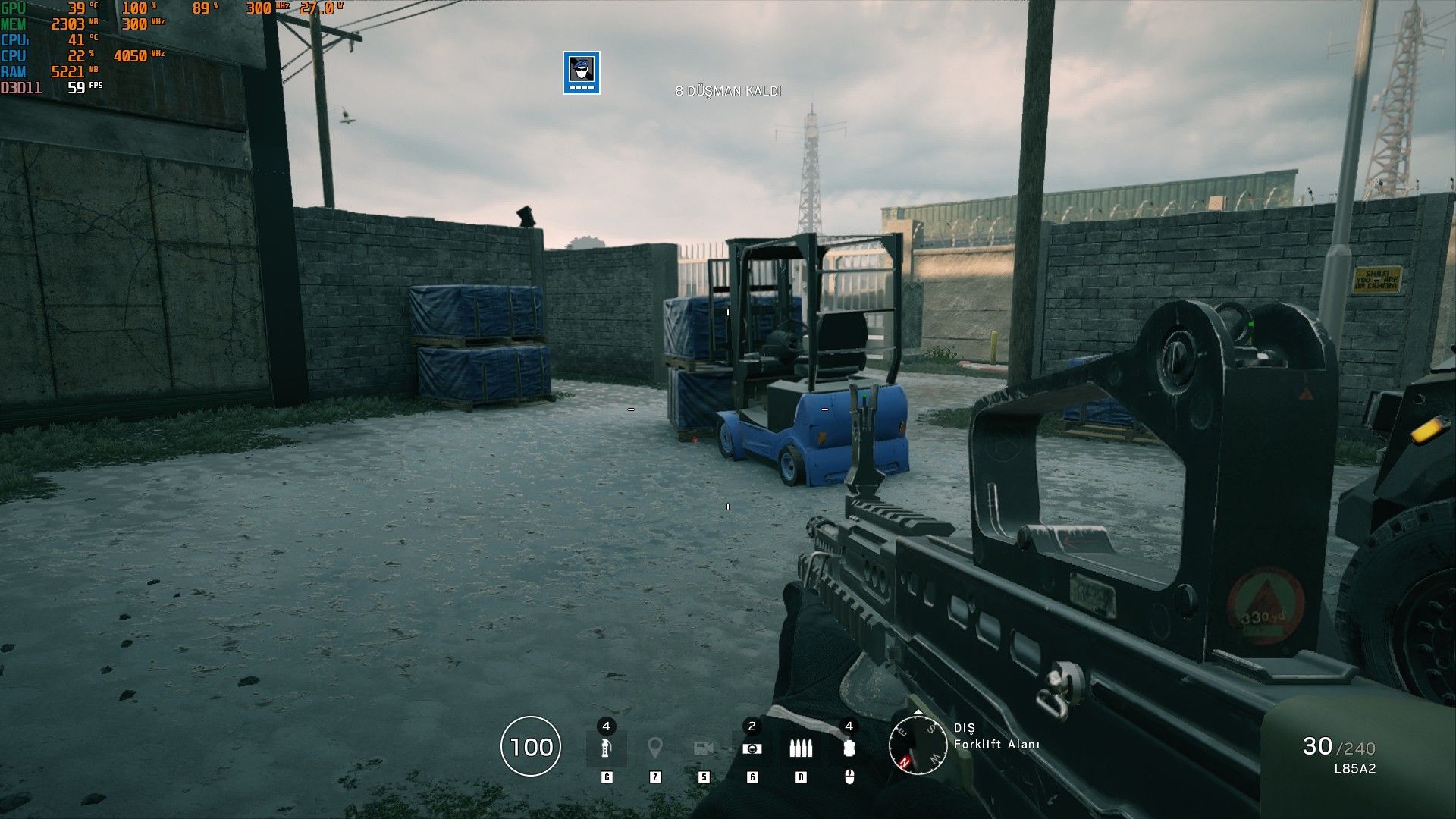

Evet. Bu sefer ekran görüntüleri ile geldim. Bu kullanımlar anormal değil mi? GPU Clock 300MHz görünüyor. Ekran kartında 'fan stop' yazıyor fanlar dönmüyor sanırım. Ben BIOS'tan RAM'leri 3000MHz e çektiğim halde 3000MHz'de çalışmıyor olarak görünüyor. Ben bu problemi çözmek istiyorum iki gündür uğraşıyorum Allah aşkına biri yardımcı olsun kafayı yiyeceğim en sonunda Donanımı tekrar yazıyorum;
Ryzen 5 2600X
Gigabyte Aorus RX580 8GB
Corsair Vengeance LPX DDR4 3000Mhz 2x8 16GB
Görüntü sekmesinin de ekran görüntüsünü atar mısın?
