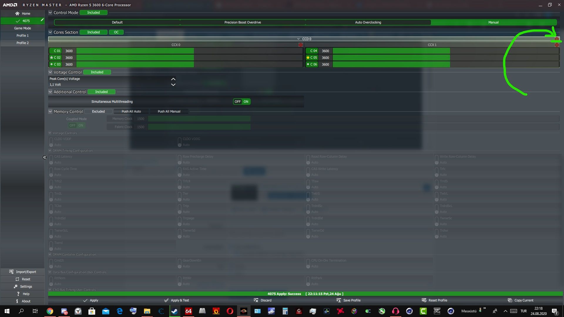

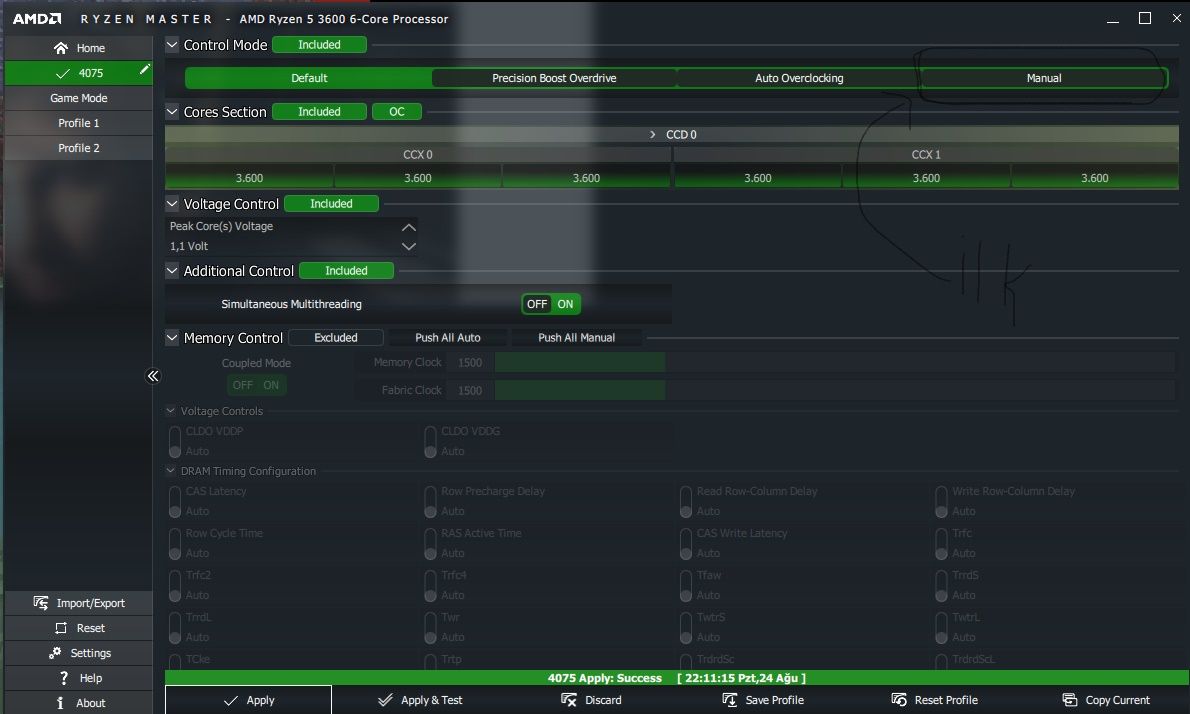

-Ilk olarak işaretlediğim manuel tikini seçiyoruz.
-Bu tiki seçtikten sonra CCD 0 olan bölüme bir kere tıklıyoruz.
Bundan sonra ise işaretlediğim yeri seçiyoruz çünkü her çekirdeğe aynı MHz değerini vermek daha verimli oluyor. Örnek olarak ilk 3 çekirdeğe 4100 son 3 çekirdeğe ise 4050 değeri verirsek verimlilik düşer. Bunun yerine tüm çekirdeklere 4075 verebiliriz.

Eki Görüntüle 647798
Eki Görüntüle 647810
