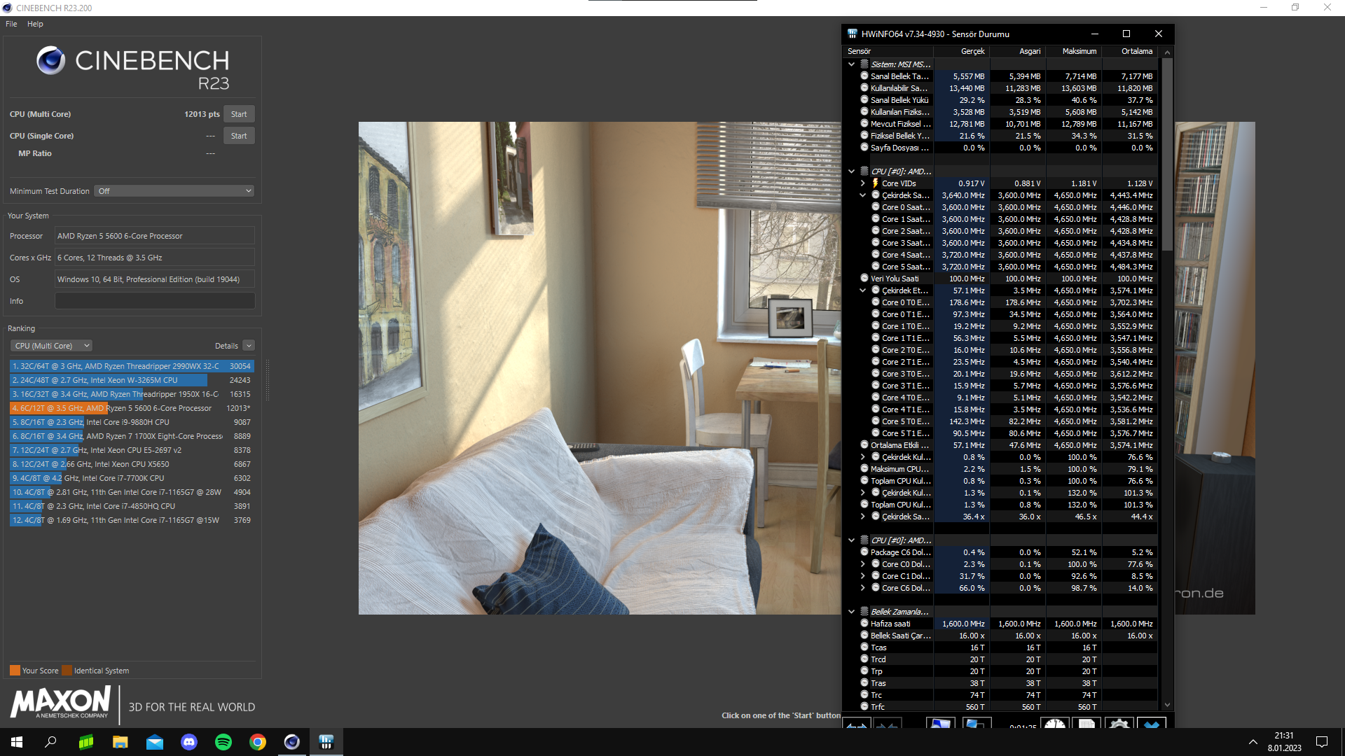

Hocam sadece PBO2+CO mı var? Statik OC falan yok yani? 12000 ne demek ya. 5600X +200 MHz ile bunu alamayan var. İşletim sisteminiz nedir? Tütütü maşallah :D
Evet hocam. Her zaman tam 12000 alamıyorum ama %90 11930 ile 12030 arası geliyor.
bu şekilde
Bu şekilde
Çok iyi değer. Maşallah. Vallaha kıskanmadım değil. 10 milyon takla açtım da 11750 üstüne çıkamadım ben asdasd :D
