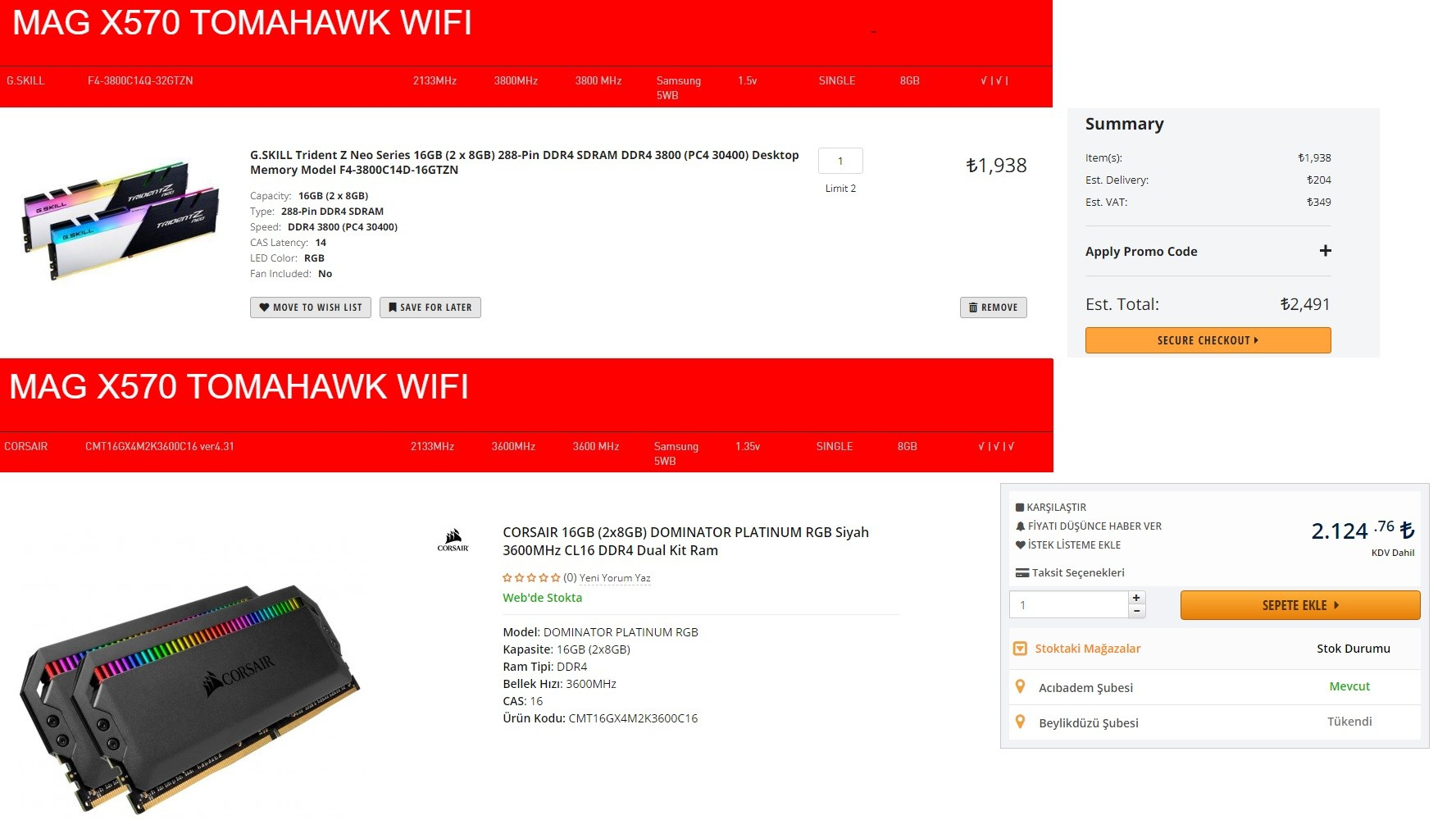

İyi forumlar arkadaşlar, Ryzen sistem için 2 adet RAM seçtim ve 2 RAM'in çipleri Samsung B-Die Ryzen 5800X işlemcide kullanmayı düşünüyorum.
Ryzen sistemlerde 3800 MHz üstü iyi olmuyormuş diye okumuştum. Şimdi bana bu RAM'lerden hangisini almalıyım? Değerli yorumunuz için şimdiden teşekkür.

B-Die Finder sitesinde 2 RAM'de çıkıyor acaba oradakiler gerçek değil mi? Anakart'ın sitesinde Samsung 5WB yazıyor.

Eki Görüntüle 873133
