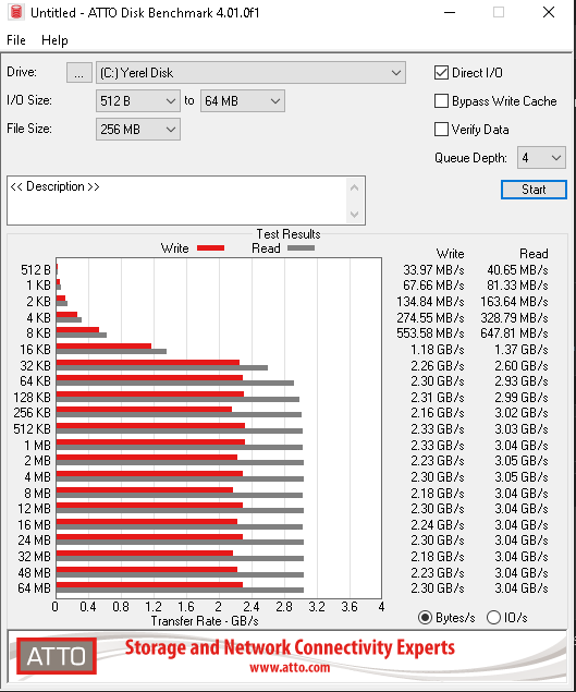

Diski kullanmaya 1 Eylül 2021'de başladım. Yani ortalama olarak 1 yıl 2.5 ay gibi bir süredir. Değerler normal mi? Aynı disk için açılan diğer konularda yazma ve okuma hızlarının benimkine oranla daha yüksek olduğunu gördüm de sorun olup olmadığını merak ettim. Eğer sorun varsa ne yapabilirim? (Sıcaklık değeri boşta değil, ona takılmayın.)
Yazma hızında ve IOPS değerlerinde düşüklük var gibi gözüküyor. SMART değerlerinde vs. bir sorun yok.
Neyden kaynaklanıyor ve yapabileceğim bir şey var mı, yardımcı olabilir misiniz?
Açıkçası neyden kaynaklandığı hakkında net bir fikrim yok, Samsung Magician üzerinden optimizasyon ve varsa Firmware güncellemesi yapmayı deneyin. Ardından bir de testi ATTO ile tekrarlamanızı öneriyorum, Samsung Magician bazen IOPS'te absürt değerler ölçüyor.

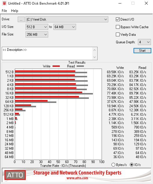

Testi yaptıktan sonra IO/s ve Bytes/s kısımlarını ayrı olarak SS alırsanız güzel olur.
Firmware güncellemesi tamamen aklımdan çıkmış, teşekkür ederim. Bu değerler firmware güncellemesi yapıldıktan sonra ancak belirtmediği için yeniden başlatma gereği duymadım, olmuştur sanırım.
Değerler Magician'daki gibi düşük, garip gerçekten. Bir de yeniden başlatıp Magician ile tekrar test yapabilir misiniz?
Öncekinden bile düşük çıktı değerler hocam, anlam veremiyorum ben de gerçekten.
Test yapılmadan önce bilgisayar 10 dakika civarı boyunca boşta bırakılsın deniliyor okuduğum kadarıyla, bir de öyle denersem daha iyi olur sanırım. Maalesef bu konuda bilgim yoktu. Umarım 10 dakika boş bıraktıktan sonra deneyince normal değerler verir.

@Zencıgt TR Baskani Hala aynı değerler. BIOS'tan ayar falan mı yapmam gerekiyor ki acaba? BIOS'ta tüm PCI-e ayarları Auto'da ancak bilmediğim için dokunmadım.
İnanın hiçbir fikrim yok, bu yazma hızındaki düşme sizin günlük kullanımınızı gram etkilemez zaten. 1 ay gibi bir süre kullanın, sonra tekrar test yaparsınız, hızlar değişmiş mi kontrol edersiniz.
