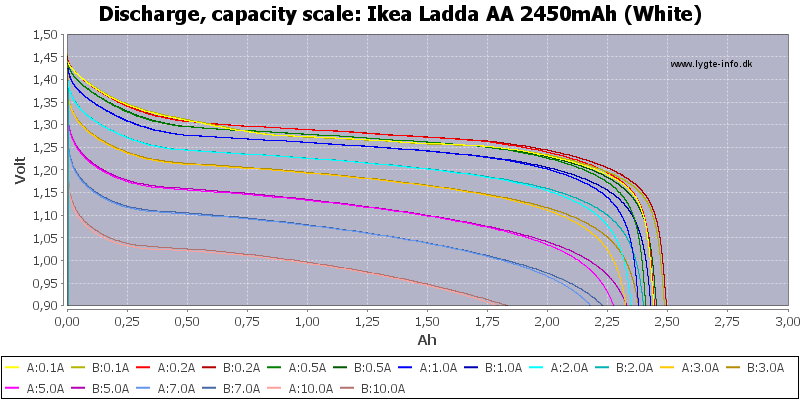

Bu arada merak edip araştırdım neden yüzde olarak adım adım bu tip pillerin kalan miktarını kesin doğrulukla göremiyoruz diye sebebi şuymuş.
Aşağıda 2450 mAh'lik bir pilin (IKEA Ladda) boşalma eğrileri var farklı akım değerleriyle boşaltıldıklarında ortaya çıkan grafikler:
(Bu grafiği şu siteden aldım Ladda 2450 MAh Curve )
Grafikte görüleceği üzere Voltaj değerleri %100'den %80 seviyelerine indiğinde %20-25 seviyelerine inene kadar nispeten stabil bir değerde kalıyor.
Yani pilin var olan kapasitesini üzerindeki voltaj değerinden anlamamız gerektiği için genelde bu pilleri ölçen cihazlarda 3 adet seviye oluyor. %100 ile %80 arasındaysa DOLU, %80 ile %20 arasında ORTA ve %20'nin altında ise BOŞ olarak gösteriliyor.
Mesela aşağıdaki gibi basit bir ölçüm cihazında görüleceği üzere temelde 3 seviye yer alıyor. FULL, OK, WEAK ve son olarak tamamen bitmişse (aslında tamamen bitmiyor ama Voltaj değeri 0.90'ın altına inince pil boşalmış kabul ediliyor çünkü artık herhangi bir cihaza yeterli enerjiyi verebileceği değerin altına düşmüş oluyor) EMPTY gibi.
Yani bu pillerin tasarımları sebebiyle %100 doğrulukla yüzdelik bir doğruluk sağlanamıyor yani %73 dolu diyemiyoruz net olarak. Sadece voltajını ölçebiliyoruz.
Eki Görüntüle 2214937
Eki Görüntüle 2214945
