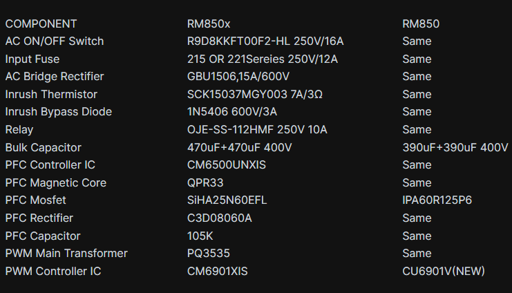

2021 sürümleri için de benzer bir yol mu izlenecek diye düşünürken RM serisinde ilginç bir şekilde farklı bir yol izlenmiş. Bu sefer bulabildiğim kadarı ile filtre kapasitörleri değil, sadece bulk kapasitörünün kapasitesinden kırpılmış ve tier olarak düşürülmüş mü belli değil. Teoride bir testte daha düşük performans demek. Kafanız karışmasın diye detaylara girmiyorum.
Burada "misafir" diye bilgilendirme yapan kişinin aşağıda jonnyGURU etiketine sahip olduğunu görüyoruz. Sonradan ismini kaldırtmış. Yani kaynak güvenilir:
Şimdi RM (2021)'in performansının RMx 2021 ve 2018'e göre olan durumu için elbette detaylı testler lazım ama burada yazanlara göre benim yorumlamam arada bariz bir fark olmadığı. Aynı olarak görmediğiniz şeylerin pratikte aşırı bir etkisi yok. Platform aynı. Maaliyet ve ulaşılabilirlik açısından değişikliğe gidilmiş olabilir, bilemiyoruz.
Aynı kişi ek bilgilendirme olarak RM (2021)'nin RMx (2021)'e göre tam yükte daha sessiz çalıştığından bahsetmiş ki RMx (2021) bile sessiz bir PSU ve o konuda üzen bir model değil. Ölüm sessizliğinde çalışmıyor sadece.
Sonuç olarak ben eğer fiyat hala geçerli ise 3200 TL'ye RM750 (2021) alıp geçerdim. Yoksa RM 750x (2018) eğer gerçekten ölüm sessizliği arıyorsanız. RM (2021)'in RMx (2018)'e kıyasla performansının ne kadar iyi veya kötü olduğunu bilmiyoruz. Elimizde testler yok çünkü. Şu tabloda gördüğüm, hemen hemen benzer performansta oldukları.
