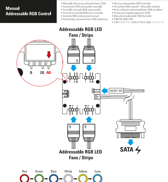

Geçen gün aldığım LIT-200 modelinin içine kurulumumu yaptıktan sonra bilgisayarı açtım. Fanlar sorunsuz dönüyordu, sistem çalışıyordu ancak hiçbir ARGB LED yanmıyordu. Sebebi ne olabilir?
Anakart: B450M S2H.

Hocam anakartınız ARGB desteklemiyor. Kasanın arkasında bir kontrolcü olması lazım, onun bağlantılarını yapıp reset tuşu ile kontrol edebilirsiniz.
hocam kontrolcü bu sanırım pek anlamadım hangi kabloyu nereye takıcam?

Güç bağlantılarını kontrol et.

üstte ki 2 tane kablo takılı altta kilerden bi tanesi takılı değildi onu taktım ama gene sorun aynı :D ben en iyisi bir tane bilgisayarcıya götüreyim, beceremedim. :D
Hocam durun.
Hepsi dolu olmak zorunda değil. 3 pin olanlara Kasadaki ledden ve fandan çıkan ARGB kablolalarını takacaksınız, 2 pin olan yerede kasadaki reset tuşunun kablosunu takacaksınız. Kontrolcüden çıkan sata kablosunuda sata power kısmına takcaksınız.

Çok teşekkür ederim hocam, SATA kablosunu güç kaynağına bağlamayı unutmuşum. Sayenizde masraftan kurtuldum...
