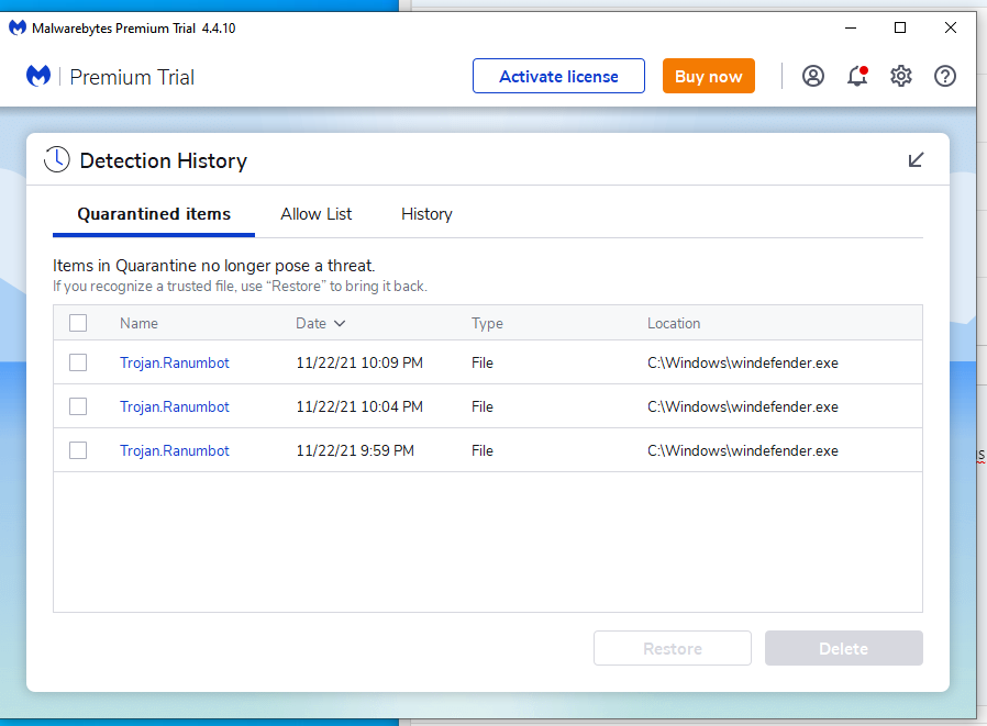

Merhaba iyi akşamlar bilgisayarima başlikta belitigim gibi her dakika virus bulaşmaya çalişiyor. Malwerybites antivirusum ise engelliyor. Virus de bu.
+ 30 dakika once cok fazla kere bulaşmaya çalişiyordu şu anda da bulaşmaya çalişiyor. Ne yapabilirim?
Trojan agent diye bir vurus de girmiş ekleyeyim dedim.
Çözüm
Hocam Malwarebytes ile tam tarama yapın. Virüsü kendi bulmasın tam tarama yaparak regeditteki şüpheli şeyleri dahi buluyor.
Kendisi Bitcoin miner.
En sağlıklısı hocam:)

Hocam virüsün kaynağını bulmaya çalışın. Kendini kopyalıyor olabilir.

Hocam malwarebytes ile tam tarama yapın. Virüsü kendi bulmasın tam tarama yaparak regeditteki şüpheli şeyleri dahi buluyor.
Büyük ihtimal virüs değil location(konum) olarak C:/Windows/windefender yazıyor. Windows Defenderi engellemeye çalışıyor.
Kendisi bitcoin miner.

Merhaba akşam taratma yaptim 150 adet virus buldu çok'degişik virusler buldu konuda yardimci oldugunuz için teşekkürler.
