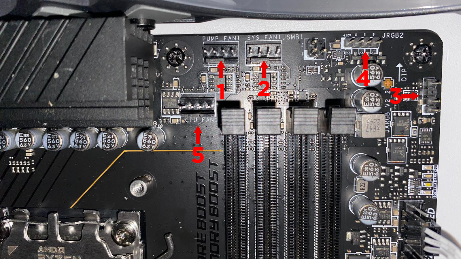

Bir tane kablo sanırım fan için diğeri de güç olabilir diye düşündüm(3 numaralı yere mi takacağım) destek olur musunuz?

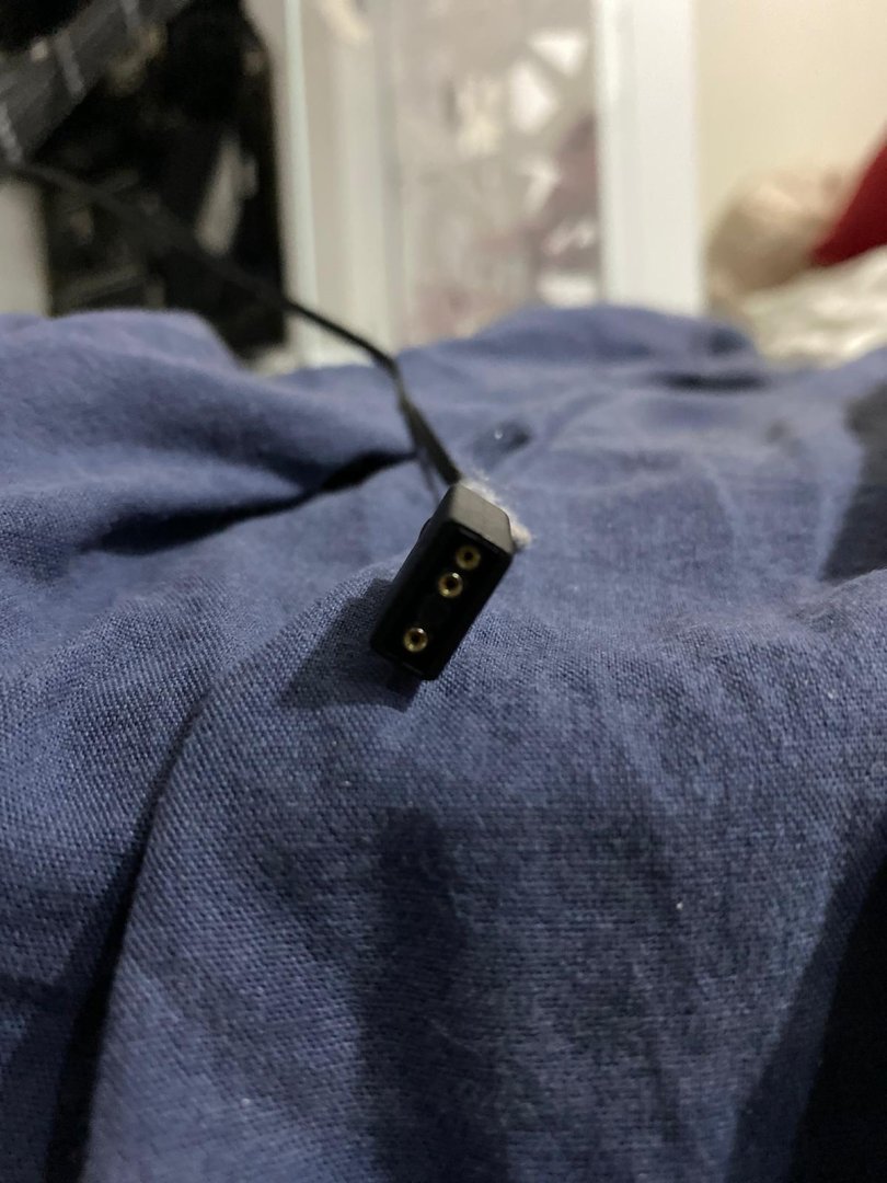

İlk fotoğraftaki 3 pinli kablo ARGB kablosu, bu kabloyu 2. fotoğrafta yer alan 3 numaralı işaretlediginiz yere takacaksiniz jargb V2_2 portuna.

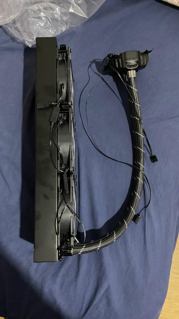

Radyatör'de bir kablo var bunu bir yere takmam gerekecek mi, kapağı kapalıydı.
Radyatör'e bağlı 3 tane fan var. Ucu kapaliydi görseldeki üç uçluyu bir yere takmam gerekecek mi?
Pompadan cikanlar resimdeki gözüken 2 tanesini taksam yeterli mi? :)

Pompadan çıkan kablonun 4 pinli olanını PUMP_FAN, 3 pinli olanı ise yine anakartta bulunan JARGB portlarından birine takın. Radyatörden gelen ARGB kabloları sanırım çoklanmış bir şekilde, 3 pinli kabloların uçlarının fotoğrafını tekrar atarsanız sevinirim. Radyatör fanlarının kablosu da 4 pinli, onları da SYS_FAN portlarına takacaksınız.
Pompadan çıkan kablonun 4 pinli olanını pump_fan, 3 pinli olanı ise yine anakartta bulunan jargb portlarından birine takın. Radyatörden gelen ARGB kabloları sanırım çoklanmış bir şekilde, 3 pinli kabloların uçlarının fotoğrafını tekrar atarsanız sevinirim. Radyatör fanlarının kablosu da 4 pinli, onları da SYS_FAN portlarına takacaksınız.

diğerlerinin hepsi radyatörde böyle birbirlerine geçmiş bir şekilde.
bunların hepsini ayırıp 3 tane fan şeklinde bir yere mi takmam gerekecek.

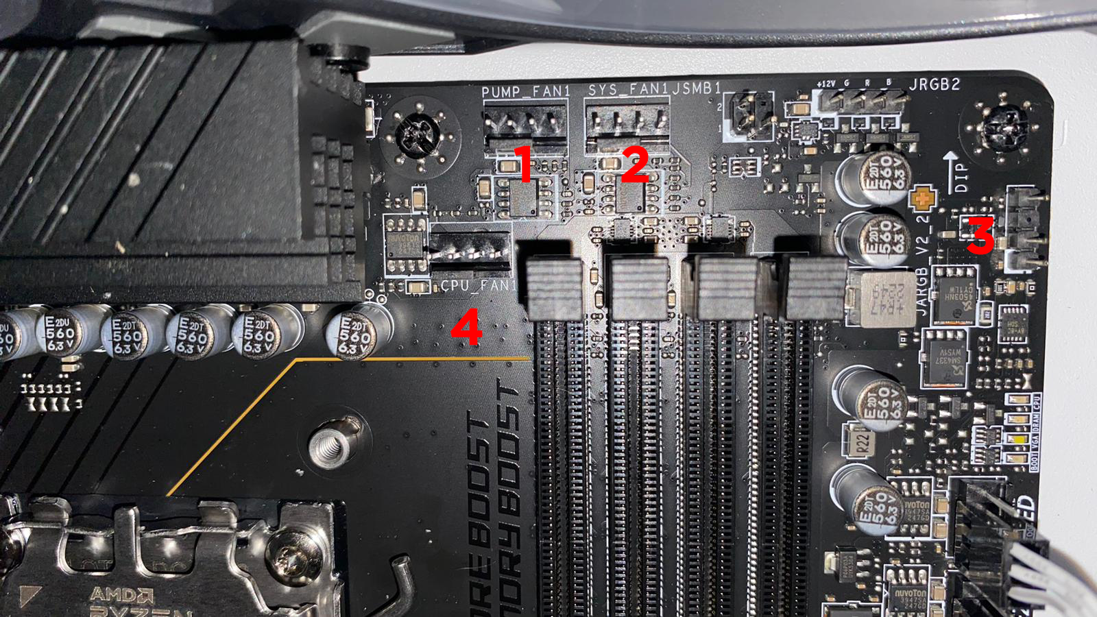

1 numaralı olan yani PUMP_FAN'a Pompadaki 4lü'yü.
3 numaralı olana ise pompadan çıkan diğer 3 girişli bir tanesi boş olana takacağız. başka bir yere girmiyor giriş ucu yok yani 3. girişi kapalı.
5 tane numaraladım tekrar bakar mısınız.
3. girişe mi 4.girişe mi takacağım, tekrardan paylaştım pompadaki fotoğrafı.
