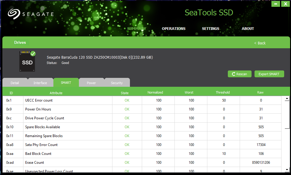

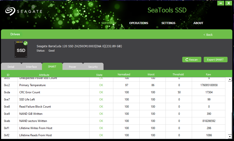

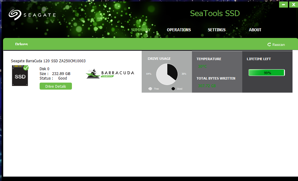

Dostlar SSD mi daha 1 hafta önce falan aldım ve Windows'u kurup kullanmaya başlayalı da 3 gün falan oluyor. Durumu nasıldır acaba? Bad sector vs. var mı?

Sonradan oluşan bozuk bloklar yok gibi ama bir sürü SATA PHY ve CRC hataları var. Diskin SATA ve güç kablosunu kontrol edin.

Hocam SATA kablom kırmızı eski ve 4 senelik bir kablo değiştirmeli miyim? Bir de güç kablosu yetmediği için uzatıcı aldım onu kullanıyorum.

Hocam birde bazen SSD o kadar yavaşlıyor ki hız kb/s le düşüyor ve Windows falan açılırken hata veriyor. Sizce bu durum SATA kablosu arızalı olmasından olabilir mi zaten eski bir kablo.
Sorunu çözmek için SATA kablosunu anakarttan çıkarıp tekrar takıyorum ve düzeliyor
Evet değiştirin. Hız düşmeleri de ondan kaynaklıdır.

Hocam peki değiştirince SATA PHY yerinin sonundaki sayıların silinmesi mi gerek yoksa o yine aynı kalır sorun mu düzelir?
Genelde silinmez. Aynı kalıp sorun düzelir diye düşünüyorum.
