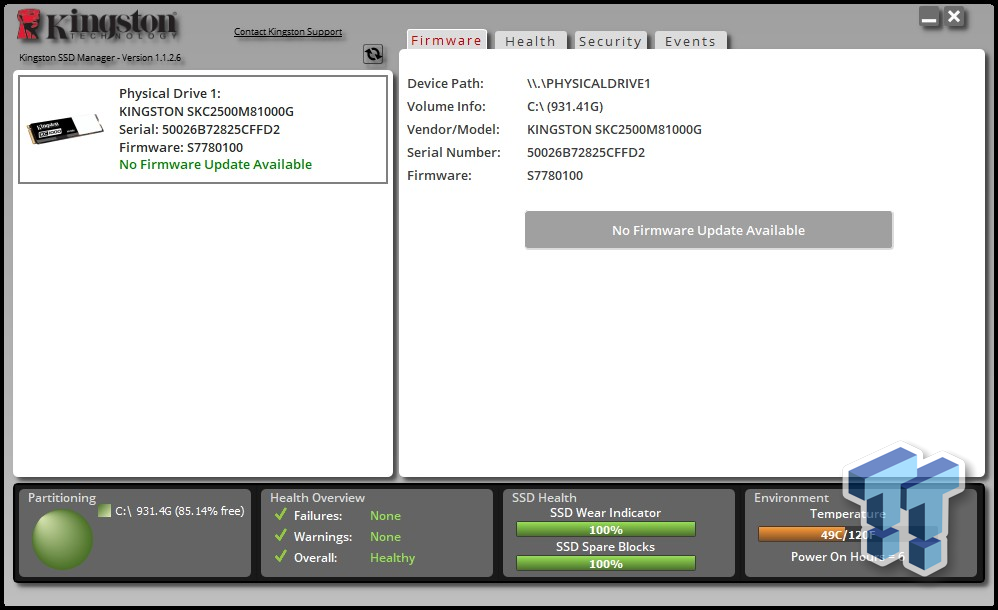

Öncelikle yazılımı ilk açtığımızda karşımıza burası geliyor. Firmware güncelleme kısmından başlıyoruz ilk olarak. Şöyle bir bakarsak arayüzün aşağısında SSD'nin doluluk oranı, sağlık raporları, sağlık değerleri ve sıcaklığını görebiliyoruz. Arayüzün solunda SSD'mizin modeli, seri numarası, Firmware sürümü ve Firmware'ın güncel olup olmadığı yazıyor.
Sağ kısımda ise Firmware güncellememizi sağlayan bir tuş var lakin şu an bu SSD'de Firmware güncellemesi olmadığından basılmıyor. İşte hangi disk olduğu falan da yazıyor. Klasik bilgilendirme ekranı. Tasarımı şimdiden gözümde kötü bir izlenim oluşturdu. 2012 yılında yapılmış gibi duruyor. Neyse şimdi diğer seçeneklere de bir bakalım.

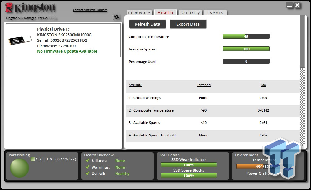

-Health-
Burası ise tahmin edebileceğiniz üzere S.M.A.R.T değerleri ekranı. Kaç tane bloğun tahsis edilip edilmediği yazılıyor yukarıda. Yedek blokların sayısı şu an %100 yani hiç eksik yok. Kötü blok oluştuğu zaman orası azalıyor. Hemen aşağıda da çeşitli değerler mevcut. Ama kafa karıştırıcı biraz. "0x00" gibi bir şey kullanmış Kingston burada. Bunun yerine "Raw" kısmını "Data" olarak yazıp altına da verileri daha anlaşılır bir şekilde koyabilirlerdi. Neyse işte S.M.A.R.T değerlerini takip etmek için burayı kullanabilirsiniz.

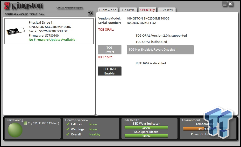

-Security-
Burası ise SSD'nin güvenlik özelliklerini kontrol edebileceğimiz bir yer. Yani burayı çok kullanacağınızı zannetmiyorum. Öyle işte iki tane seçenek var.

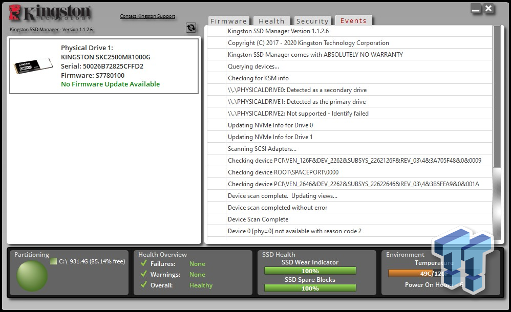

-Events-
SSD ile ilgili hareketleri buradan görebiliyoruz. İşte mesela program şu diski gördüm falan diye rapor veriyor. Fena değil.
-Health-
-Security-
-Events-
