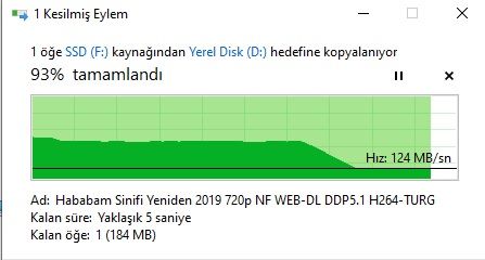

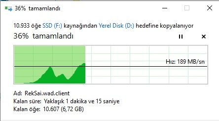

Her ikisinde de düşmeler oluyor. Şu fotoğrafa bakın. İlk önce 450 MB/s ile seyretti ama sonra 120'ye kadar düştü. İkinci fotoğrafta ise SSD'de bulunan LoL'ü HDD'ye atmaya çalıştım, 10-40-90 oldu, daha sonrasında 90-100-140-150-140-160-200-210-160-140-100-90 şeklinde gene dalgalanma yaşadım. İkinci fotoğrafta ki dalgalanmayı zaten kendiniz de görebilirsiniz nasıl dalgalanmış bakın kopyalama hızı. Donanımlarımın bir kaç tanesi hariç hepsi 3.0 ile bağlı bilgisayarıma.

Yukarıda ki fotoğrafta ilk resim 3 GB'lık bir film, sadece 1 dosya. Onu kopyalamaya çalıştığımda 450 MB/s hızını gördüm ama son saniyeler 120'ye kadar indi zaten resimde dalgalanma gözüküyor son raddelerde 124 MB/s'ye inmiş hız. İkinci resimde Riot Games klasörünü kopyaladım, 10 binden fazla dosya var içinde ve dalgalanma yaşamışım. Yani ilk resimde gene 450 MB/s ile devam etti hız ama son raddelerde gene HDD hızına düştü bu çok can sıkıcı bir durum. Çok fazla dosyayı kısa sürede kopyalaması lazım, SSD'nin HDD'den farkı bu zaten. Dosyalar fazla olunca yavaşlacaksa ben niye SSD satın aldım ki.
