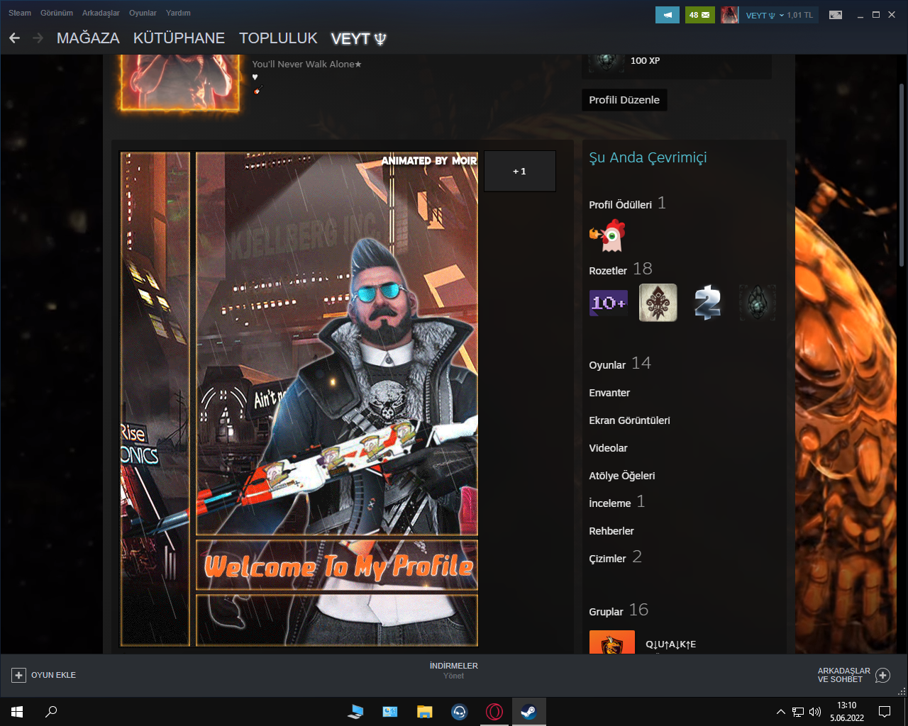

Sol GIF'i yükledim sorun yok ama sağ GIF bu şekilde yarım kalıyor. Ne yapmam gerekir?
Not: İkisini de komut kullanarak yükledim. Yardımlarınızı bekliyorum.

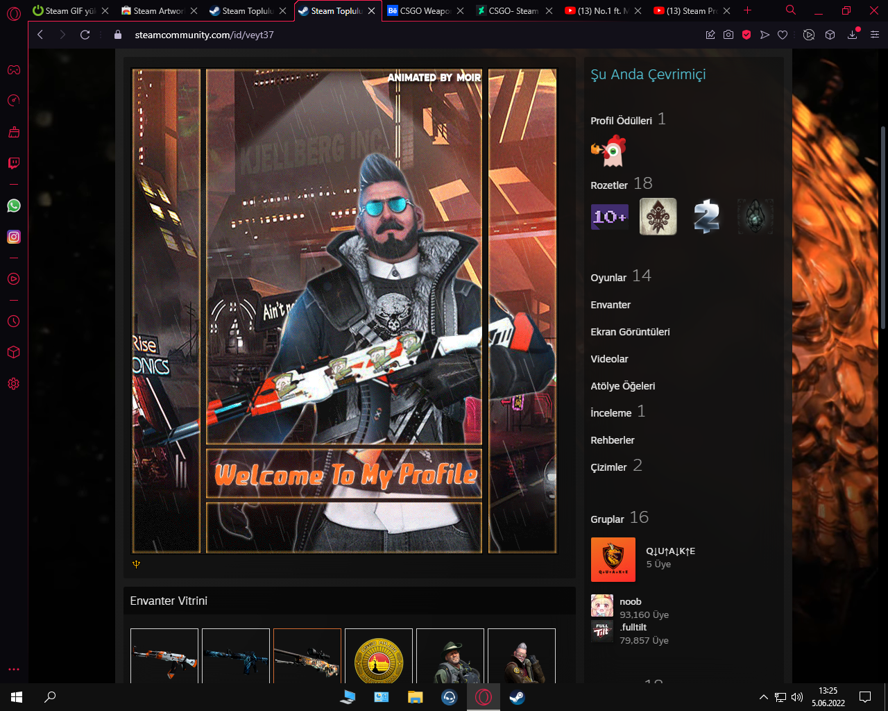

Şu anda fark ettim de sağdaki görselin çözünürlüğünü tekrar kontrol eder misiniz. İlk görselde sağa doğru saydam bir şekilde görsel varmış gibi görünüyor.

Şu anda fark ettim de sağdaki görselin çözünürlüğünü tekrar kontrol eder misiniz? İlk görselde sağa doğru saydam bir şekilde görsel varmış gibi görünüyor.

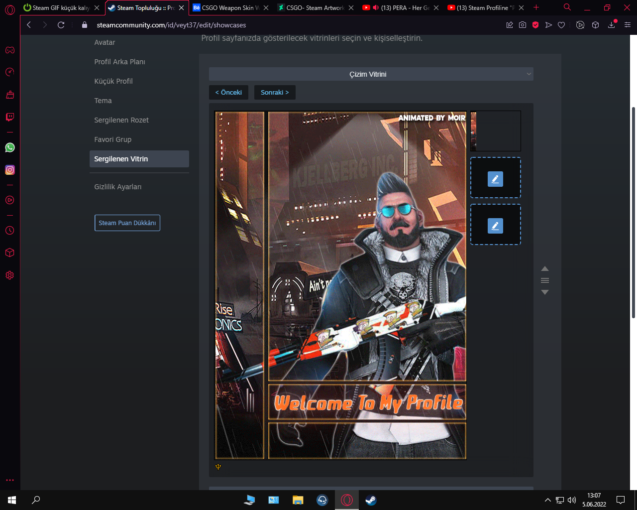

Çizim yükle kısmında boyutu normal gözüküyor vitrine eklerken yarım oluyor.
Steam'inize bakabilir miyim? @Veli1026
Sayfayı görebilmeniz için küçültmem gerekti. Bu yüzden sağdaki görsel biraz kaymış görünüyor.
