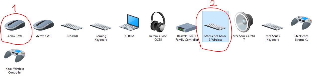

Şöyle Bir çözüm var ''kısmi'' çözüm!
Aerox 3 WL yazan yanlışım yoksa Bluetooth bağlantısı onunla bir işimiz yok fakat, 2 numaralı Aerox Wireless yazan işaretlediğim aygıt 2.4GHz donanımı en uzun şekilde bu hatayı tekrar etmeden almanın yolu bunu sağ tık donanımı kaldır/sil dedikten sonra alıcıyı bilgisayardan çıkartıp tekrar takmak. Bu şekilde en uzun sorunsuz kullanımı sağlıyorsun ama sonra yapmaya başladığında süre kısalarak devam ediyor. Benim gözlemlerim bu kadar bir cevap bulursan benide aydınlatırsan çok mutlu olurum.

USB kopma sorunu yaşamaya başladığın an bunu sürekli tekrar etmeye devam ediyor sürekli yani bir yöntem buldum onu söyleyeceğim onu yapınca biraz kesiyor ama sonra olmaya başladığında sürekli yapıyor, ilk başta 30 dakikada bir yapıyorsa sonra bu 2 dakikada bir yapmaya kadar iniyor ya fareyi değiştiriyorsunuz o an ya da kablosunu takıyorsunuz ya da, duvara fırlatıp ortadan ikiye bölüyorsunuz. Şu an da bunun bir çözümü paylaşılmadı ama yurt dışında bulabildiğim kadarıyla herkese değişim yapıyorlar. Bende Türkiye bayiisine yazdım gönderin dediler fakat daha gönderemedim göndersemde bir şey olacağını sanmıyorum.
Şöyle bir çözüm var "kısmı" çözüm!
Eki Görüntüle 1779799
Aerox 3 wl yazan yanlışım yoksa Bluetooth bağlantısı onunla bir işimiz yok fakat, 2 numaralı Aerox Wireless yazan işaretlediğim aygıt 2.4GHz donanımı en uzun şekilde bu hatayı tekrar etmeden almanın yolu bunu sağ tık donanımı kaldır/sil dedikten sonra alıcıyı bilgisayardan çıkartıp tekrar takmak. Bu şekilde en uzun sorunsuz kullanımı sağlıyorsun ama sonra yapmaya başladığında süre kısalarak devam ediyor. Benim gözlemlerim bu kadar bir cevap bulursan beni de aydınlatırsan çok mutlu olurum.

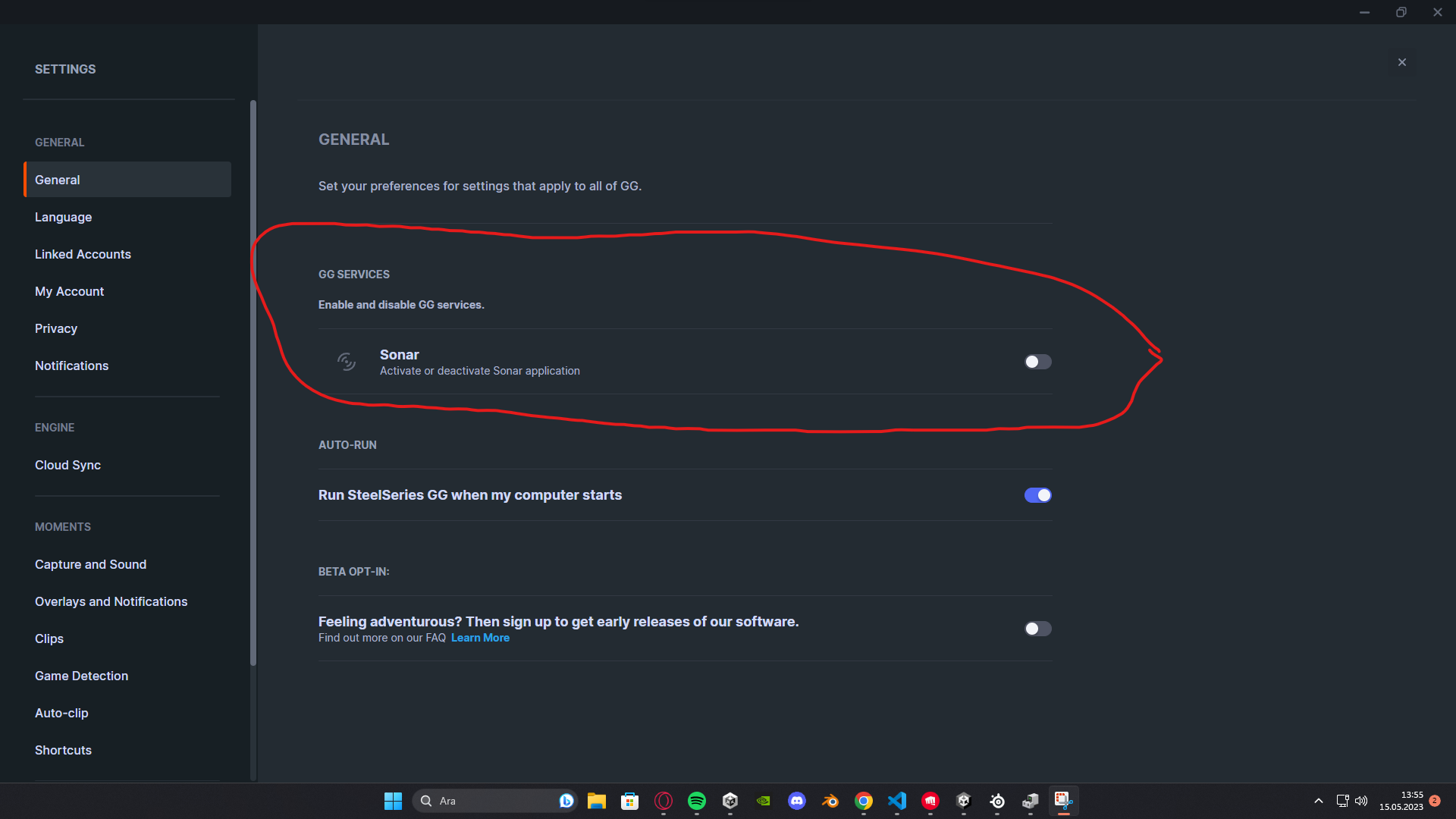

Hocam sorun bende şu an kesildi. Neden ve nasıl kesildi bilmiyorum. Konuyu açtığım günden beri kesilmedi hiç bağlantı. Bazı yabancı forumları okudum. SteelSeries GG uygulamasından sonarı kapatmamız ve sürücüleri silmemiz lazımmış.
Farenin garantisi duruyor ve kablolu kullanıyorum.
Sonar'a hiç ihtiyacım olmadığı için sonarı hiç kurmadım, kendiliğinden kurulduysa da bana bir yardımcı olabilir misin hangi sürücüleri silmem gerek?
SteelSeries GG uygulamasına girip işaretlediğim seçenek kapalıysa sürücü silmeye gerek kalmıyor zaten. Bir buradan kontrol edin kapalı mı değil mi? Açık ise kapatın.
Eki Görüntüle 1779846
Önce ki bilgisayarımda bir kez kurup sinir olup silmiştim o zamandan beri kurayım mı abi dediğinde kurma diyorum ve Sonar bende kapalı durumda ama halen devam ediyor sorun.
