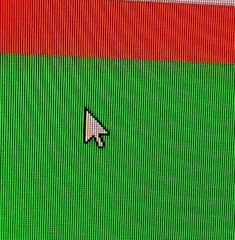

Kullanırken hiçbir sorun fark etmememe rağmen biraz kullandıktan sonra ölü pixel testine bakayım dedim. Bir tane sorunlu pixel gördüm üst kısımlarda kalıyor. Siyahta çok bariz belli oluyor.
Siyahta ve mavide belli oluyor. Kırmızıda biraz daha az belli oluyor. Bir pixelde yeşil subpixel sürekli açık kalıyor gibi. Video'da daha net belli oluyor:
Eki Görüntüle 1548683
Eki Görüntüle 1548684

Ayni monitörü kullanıyorum bende de var bir tane, siyah ve mavi renklerde beliriyor. Ben sorun etmedim çok küçük olduğu ve hep çıkmadığı icin artık görmüyorum desem yeridir takıntı yapınca göze batıyor. Değişimle gelecek monitörde olmayacak diye bir şey yok farklı marka alanlarda ölü piksel cikiyor bizde en azından ölü pixel yok. Bu arada not defterini açıp etrafında gezdirince beliriyor uzaklaşınca yok oluyor bende 😄

Şöyle bir durum var sorunlu pixele karşıdan bakmayınca çok belli olmuyor. IPS panellerin kendisinden kaynaklanan bir durum mu bilmiyorum. Pixel ekranın hafif sağında kaldığı için normal kullanımda kendini çok belli etmiyor.

Ayni monitörü kullanıyorum bende de var bir tane, siyah ve mavi renklerde beliriyor. Ben sorun etmedim çok küçük olduğu ve hep çıkmadığı icin artık görmüyorum desem yeridir takıntı yapınca göze batıyor. Değişimle gelecek monitörde olmayacak diye bir şey yok farklı marka alanlarda ölü piksel cikiyor bizde en azından ölü pixel yok. Bu arada not defterini açıp etrafında gezdirince beliriyor uzaklaşınca yok oluyor bende 😄 Eki Görüntüle 1548713
Sizde ekranın neresinde kalıyor. Yandan, üstten vs. bakınca da belli oluyor mu? Tam karşıdan bakınca mı belli oluyor? Yandan bakınca çok belli olmuyor bendeki monitörde. Sorunlu pixel de ekranın orta sağ kısmında olduğu için karşıdan bakınca çok rahatsız etmiyor gibi. Değişim vs uğraşmak istemiyorum ben de muhtemelen böyle kullanırım.
