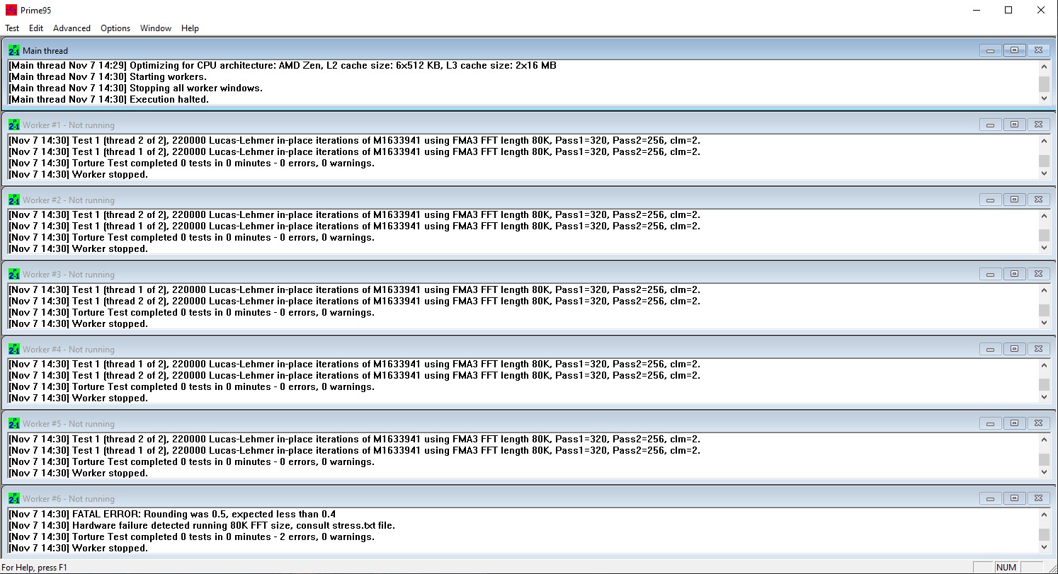

Sorun işlemcide. Testte fatal error vermesi ve ram, disk gibi parçalarda sorun olmaması bunu çok büyük ihtimalle işlemciye itiyor. Lakin bunu anlamak için tek ihtimal farklı bir işlemci ile test etmek.
İşlemcide OC yok gibi gözüküyor ama sorayım OC var mı? Eğer varsa defaulta çek her şeyi ve öyle kontrol et bilgisayarı. Testi tekrar yap sonrasında.

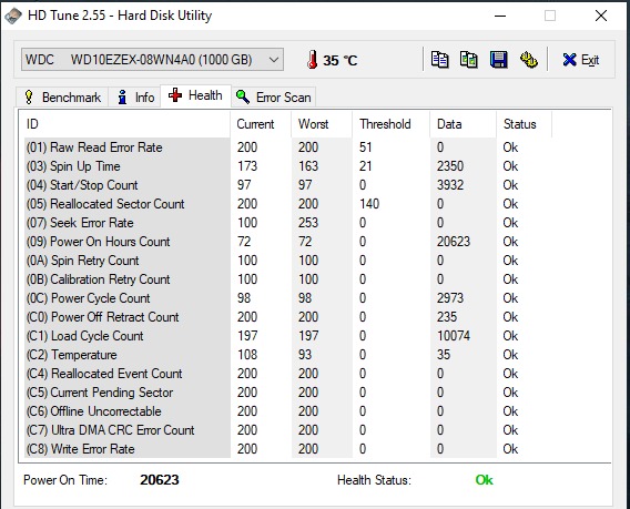

Önce HDD için HD Tune website üzerinden health kısmını ve errorscan test sonucunu at.
SSD için ise sadece health kısmını at.

İşlemcinin güç yönetimi ile ilgili bir hata var 2 dosyada. İşlemcinin sürücülerini güncelledim diyorsun, bu durumda işlemci için Prime95 ile small ya da large ayarda bir test yap 25-30 dakika boyunca. Test sonucunu söylersin akabinde.

HD Tune ile istediklerinizi paylaşıyorum görsellerde.
Prime95 ile small ayarda test başlattır başlatmaz Worker #6 hata verip çalışmayı durdurdu. Onu da sizinle paylaştım görselde.
