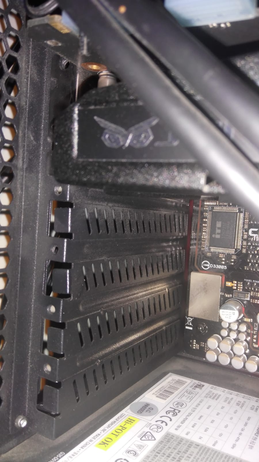

Alt konumda ses yapıyor CM fanlar malesef, yan takma şansınız varsa hemen çevirin.
Yan çevirmesi için arka taraftaki bazı şeyleri sökmesi gerekiyor bir kaç video izleyip deneyebilir sökmeyi. Fakat arkadaş bilmediği için beceremeyeceği için olası yöntemleri deneyip sıcaklıklara bakıp ona göre iş yapmak mantıklı olur bence.

Anladım. Fakat bence sıcaklık değerlerine bir bakın ses olayını çözmek içinde fanı sökün. Fanı ekran kartına en uzak olan kısıma yani üste tak muhtemelen ses azalacaktır.

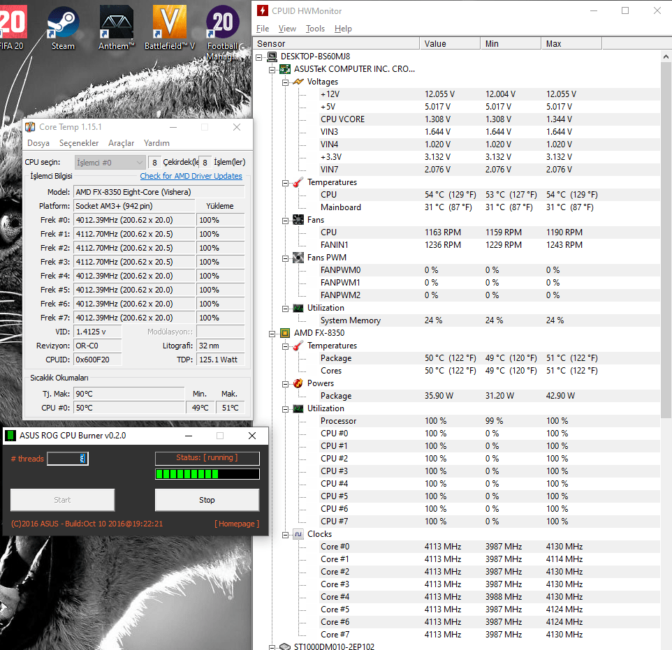

Furmark ile cpu da test ediliyormuş onunla yaptım. 10 dakika boyunca yaptım 49-51 dışına çıkmadı, sabit.
Ekran kartını da test ettim. test esnasında o da 70 derecede duruyor.
Sıcaklık sorunu yok sanırım. Ama bu ses sorununu mutlaka halletmem gerekiyor. Acayip kafa şişirici bir ses var. İşlemci fanını söküp yönünü değiştirmeli miyim bunun için bilemiyorum.
Sorun halloldu. Fan'ın sanırım ömrü bitmiş. Cooler Master Hyper 212 Evo fandı. Bunların göbeği açılmıyor ki içine yağ falan dökeyim. Fanı kuleden söküp elime alıyorum, acayip şekilde titriyor. Yerine taktığımda değil kasayı, bilgisayar masasını titretiyor meret. Fanın pervane kısmını alıp umutsuzca mahallemdeki bilgisayarcıya gittim. Allah razı olsun sorunu halleti. 35 liralık bir fana benim fanın kasnaklarını monte edip verdi. Böylece kuleye takabildim. Orjinal fan 1600 rpm'ye kadar çıkabiliyordu bunun max'ı 800 rpm. O biraz kötü oldu ama şuanki sessizlik "dünya varmış" dedirtiyo. 800rpm olması bana oyun oynarken falan sorun çıkartacak mı bakalım yaşayıp göreceğiz.

Tekrar bir ısı testi yap oyun oynarken. Fanı değişmişsin bak bakalım fark var mı ısıda? Bir de termal macunu yenileyen adam kimse fanın göbeğine bastırıp balance ayarını bozmuş olabilir.
