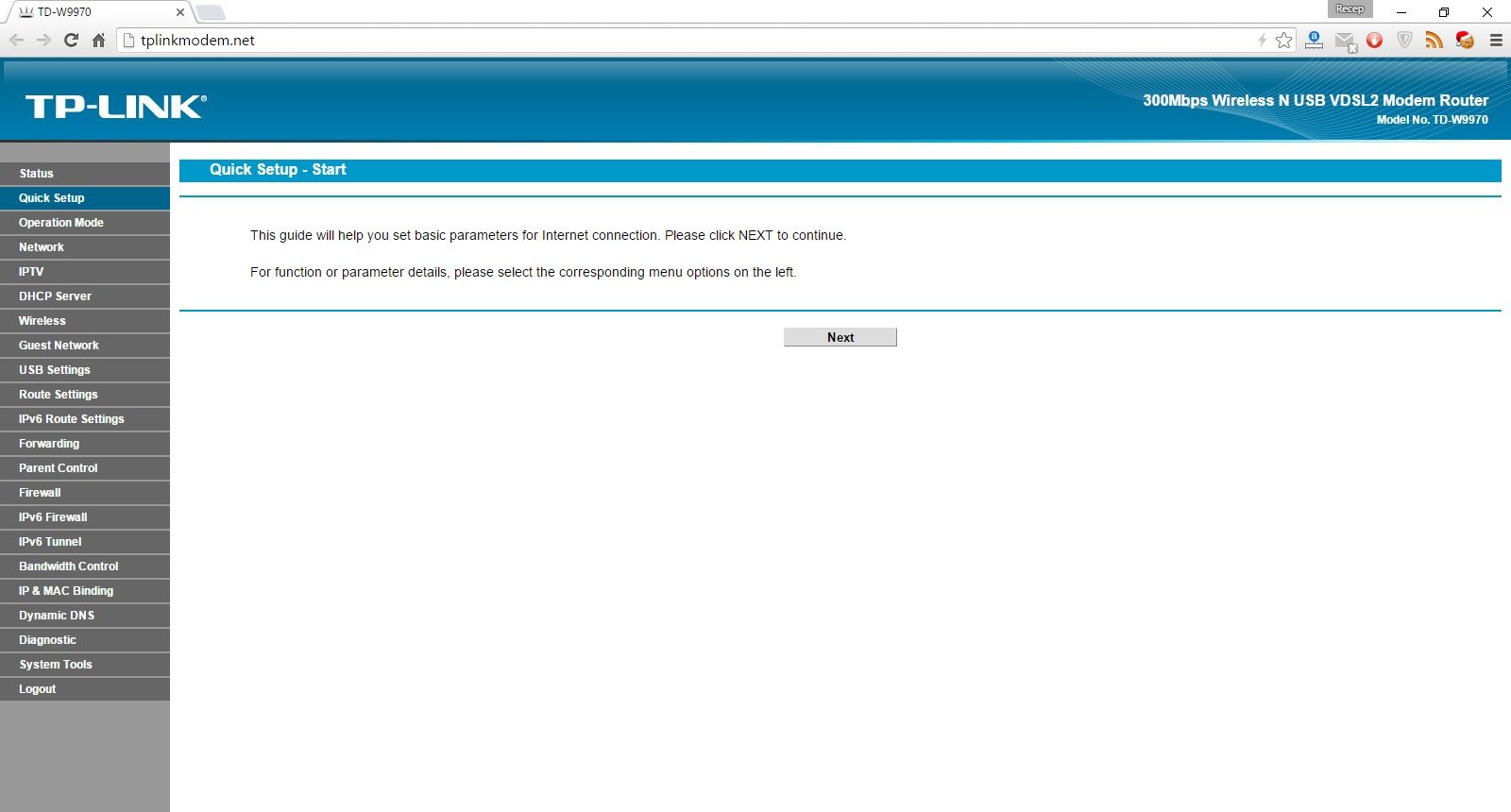

Modem arabirimine bağlanmak için adres satırına tplinkmodem.net yazmak yeterli oldu. Tabii ki bir de kullanıcı adı ve şifre var. TD-W9970 modelinde bu varsayılan haliyle admin-admin. Arabirim karşıma geldiğinde Firmware sürüm bilgisi vardı. Cihazda 0.9.1 2.3 v0025.0 Build 150616 Rel.59521n sürüm yazılım mevcut idi. Öte yandan arabirim İngilizce idi. Bu, benim için bir sorun değil lakin İngilizce bilmeyen kullanıcılar için sorun.
Vakit kaybetmeden hattın kurulum işlemine bağladım. Bunun için Quick Setup kısmını kullanmak yeterli. İlk adım klasik, Next’e basın.
