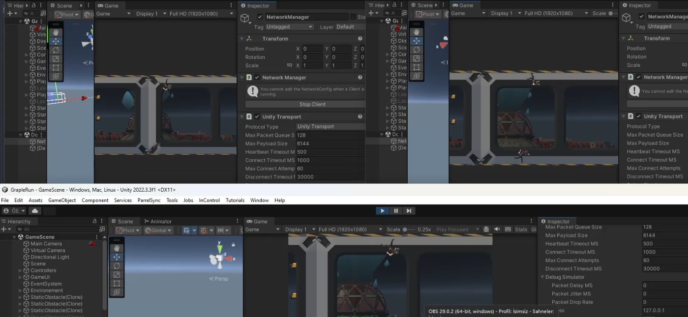

Hocam peki bu server için bir kurs öneriniz var mı? Ayrıca büyük projelerde ilerlerken takınılan yerlerde hazır kodlara bakmak yanlış mıdır? Bir de bir mekaniği tasarlarken en iyisi nasıl, optimali nasıl diye bakmak gerekli midir?
Hayır tabi ki yanlış değildir. Hazır kodlar birçok tecrübenin sonucu ortaya çıkmış kodlar genelde. O alanda en iyisini (best practice diye geçer ingilizcede) uygulamak tabi ki en güzeli olur. En optimali nasıl diye bakmak tabi ki gerekir oyununuzun türüne göre. Bu alanda kendiniz de bir şeyler üretebilirsiniz. Gelin size bir örnek vereyim. Benim yaptığım oyunda sahnede dinamik olarak hareket eden tüm engelleri server oluşturuyor ve tüm client'lara oluşturduğunda siz de oluşturun diye emir veriyor (RPC - Remote Procedure Call). Ama tabi ki online oyunların en büyük belası olan gecikme var. Ve bu gecikme değerleri yüksek olduğunda haritalar senkronize olmuyor. Ben de bunu çözmek için zaman tabanlı bir yaklaşım kullandım. Her bir oyuncu server ile arasındaki ortalama zaman farkını biliyor. Ve her bir engelin birim zamanda kat ettiği belli bir mesafe var. O yüzden ben de çeşitli senkronizasyon metotları deneyip istediğim şeyi alamayınca kendi zaman bazlı yaklaşımımı oluşturdum. İnternette server ile arandaki zaman farkı nasıl hesaplanır diye çeşitli metotları araştırdım ve en iyisinin servera düzenli olarak mesaj gönderip alma ile aradaki farkı ölçme olduğunu gördüm.
Ardından her bir objenin birim zamanda aldığı yolu server ile aramdaki zaman farkı ile çarpıp mevcut pozisyona ekledim.
Örneğin server bana 10. saniyede bir objeyi 0,0,0 pozisyonunda oluştur diye emir verdi. Kendisi 10. saniyede bu objeyi oluşturdu ve bu obje saniyede 1 birim sola doğru gidiyor. Bu komut bana 11. saniyede geldi diyelim. Ve ben gidip 0,0,0 pozisyonunda bu objeyi oluşturdum. Ama ne oldu, serverda 11. saniyede -1,0,0 pozisyonunda olan obje bende 0,0,0 pozisyonunda oldu ve senkronizasyon bozuldu. Bunun için aradaki zaman farkını hesapladım. Ve aradaki fark (1 saniye) x birim zamanda alacağım yolu ekledim. Bu sayede ping kaç olursa olsun (anlık devasa dalgalanmalar harici) çok stabil bir obje senkronizasyonum oldu. Örneğin
Sol üstteki 200 pingde, sağ üstteki 400 pingdeki oyuncu, en alttaki de 0 pingdeki server. Sarı olan objeler de benim engellerim.
Şimdi burda server ile aramdaki zaman farkı en iyi nasıl alınır diye kendim sıfırdan bir metot ile uğraşsam hem zaman kaybı hem de doğru olmama ihtimali vardı. Onun yerine halihazırda bilinen doğru yaklaşımları alıp kendi problemime bir çözüm olarak ekledim. Bu şekilde varolan kodları kullanarak kendi oyununuza eklemeler de yapabilirsiniz.
Server için kurs örneği hangi network çözümünü kullanacağınıza göre değişir. Ben Unity'nin kendi frameworkü olan netcode kullandım ve onun için bir kurs aldım. Stabil ve öğrenmesi kolay öneririm. Ama photon, fishnet vs gibi bir sürü farklı çözüm de var. Tamamen tercih size ve yapacağınız oyun türüne kalmış (örneğin netcode aynı anda 10 kişiden daha fazla oyunlarda çok iyi çalışmıyor senkronizasyında zorlanıyor)

Hayır tabii ki yanlış değildir. Hazır kodlar birçok tecrübenin sonucu ortaya çıkmış kodlar genelde. O alanda en iyisini (best practice diye geçer ingilizcede) uygulamak tabii ki en güzeli olur. En optimali nasıl diye bakmak tabii ki gerekir oyununuzun türüne göre. Bu alanda kendiniz de bir şeyler üretebilirsiniz. Gelin size bir örnek vereyim. Benim yaptığım oyunda sahnede dinamik olarak hareket eden tüm engelleri server oluşturuyor ve tüm Client'lara oluşturduğunda siz de oluşturun diye emir veriyor (rpc - remote procedure call). Ama tabii ki Online oyunların en büyük belası olan gecikme var. Ve bu gecikme değerleri yüksek olduğunda haritalar senkronize olmuyor. Ben de bunu çözmek için zaman tabanlı bir yaklaşım kullandım. Her bir oyuncu server ile arasındaki ortalama zaman farkını biliyor. Ve her bir engelin birim zamanda kat ettiği belli bir mesafe var. O yüzden ben de çeşitli senkronizasyon metotları deneyip istediğim şeyi alamayınca kendi zaman bazlı yaklaşımımı oluşturdum. İnternette server ile arandaki zaman farkı nasıl hesaplanır diye çeşitli metotları araştırdım ve en iyisinin servera düzenli olarak mesaj gönderip alma ile aradaki farkı ölçme olduğunu gördüm.
Örneğin server bana 10. saniyede bir objeyi 0, 0, 0 pozisyonunda oluştur diye emir verdi. Kendisi 10. saniyede bu objeyi oluşturdu ve bu obje saniyede 1 birim sola doğru gidiyor. Bu komut bana 11. saniyede geldi diyelim. Ve ben gidip 0, 0, 0 pozisyonunda bu objeyi oluşturdum. Ama ne oldu, serverda 11. saniyede -1, 0, 0 pozisyonunda olan obje bende 0, 0, 0 pozisyonunda oldu ve senkronizasyon bozuldu. Bunun için aradaki zaman farkını hesapladım. Ve aradaki fark (1 saniye) X birim zamanda alacağım yolu ekledim. Bu sayede ping kaç olursa olsun (anlık devasa dalgalanmalar harici) çok stabil bir obje senkronizasyonum oldu. Örneğin.
Eki Görüntüle 2175402
Şimdi burada server ile aramdaki zaman farkı en iyi nasıl alınır diye kendim sıfırdan bir metot ile uğraşsam hem zaman kaybı hem de doğru olmama ihtimali vardı. Onun yerine halihazırda bilinen doğru yaklaşımları alıp kendi problemime bir çözüm olarak ekledim. Bu şekilde var olan kodları kullanarak kendi oyununuza eklemeler de yapabilirsiniz.
Server için kurs örneği hangi network çözümünü kullanacağınıza göre değişir. Ben Unity'nin kendi Framework'ü olan netcode kullandım ve onun için bir kurs aldım. Stabil ve öğrenmesi kolay öneririm. Ama photon, fishnet vs gibi bir sürü farklı çözüm de var. Tamamen tercih size ve yapacağınız oyun türüne kalmış (örneğin netcode aynı anda 10 kişiden daha fazla oyunlarda çok iyi çalışmıyor senkronizasyında zorlanıyor)
