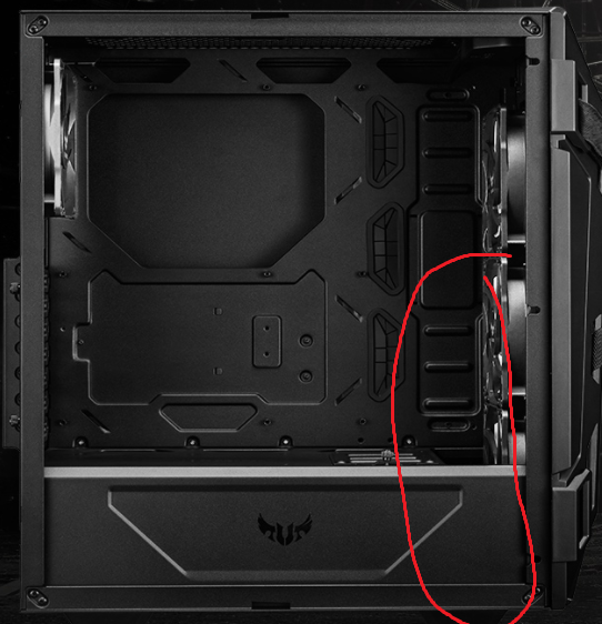

Radyatör kalınlığı 3,8 CM, fan kalınlığı 2,5 CM. Yani toplam 6,3 CM kalınlığında bir alan gerekiyor.
Şuradaki boşluğu bilmek gerekiyor. Muhtemelen sığar ama kesin sığar diyemem çünkü oradaki alanı bilmiyorum, bulamadım da.
Normal radyatörlerden daha kalın olduğu için bu kadar detaylı bilmek gerekiyor, standart kalınlıktaki bir radyatör sığar da Liquid 240 kalın.
Eki Görüntüle 865782
Sizin bir öneriniz var mı?

Merhaba. Bu kasada 360mm'e kadar radyatör desteği bulunuyor. Aynı kasanın GT501 olanını kullanıyorum. Ben 360mm soğutmayı üste taktım ama bu kasada öne takılıyormuş. Sıvı soğutmaların genelde üste takılması öneriliyor.

Evet 50 52 cm olsa anca sığar Arctic 65 cm üstü zor bende 120mm alacağım ileride veya hava soğutma
Bende de aynı kasa var. Bayramda indirimli hazır sistemlerden almıştım. İşlemcim i5 13600K çok ısınıyor diye bunu almak istemiştim. Sığar gibi duruyor. Ama siz nasıl sıkıntı yaşadınız?
ben bir bilgisayarcıda corsairin bir modelini denedim olmadı ramler kesik olmasına rağmen xpg d41 ramlere vuruyordu. 120mm aldım liquid freezer radyatör kalın diye kurtaracağını sanıyorum.
