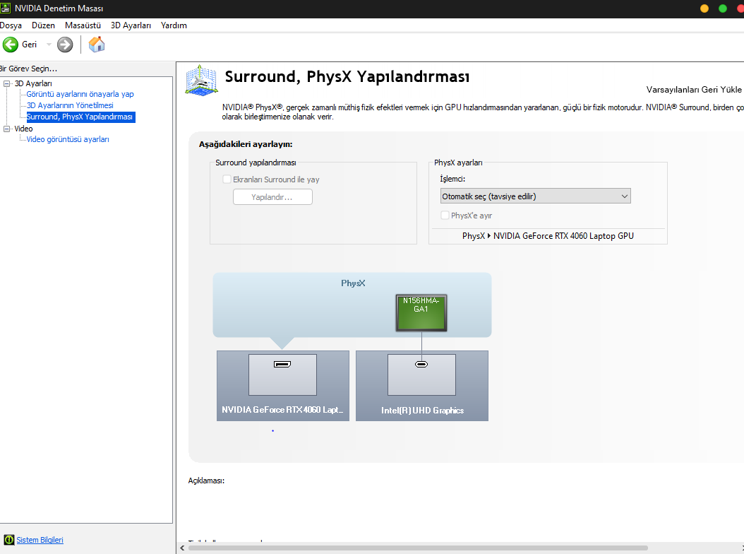

Merhaba arkadaşlar. Monster Tulpar T5 v23.3 modelini kullanıyorum MUX özelliği benim bilgisayarımda yok. Birkaç konuda hariçi ekran takılınca sadece NVIDIA ekran kartı ile çalışıcağını yazmışlardı. Ben de denemek istedim fakat bağladığımda hala aktif olarak Intel grafik çalışıyor. Bunu değiştirmemin bir yolu var mıdır?
Eki Görüntüle 2207360

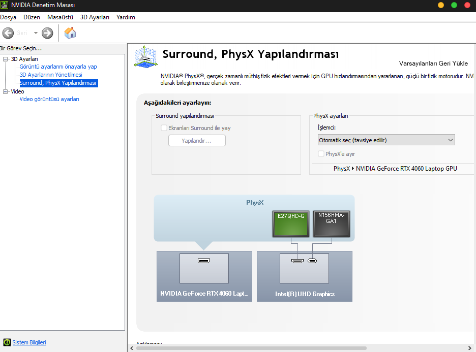

Şimdi fark ettim hocam arkadaki mini DisplayPort kısmına bağlarsam monitörü sadece NVIDIA çalışır mı?
Mini DP PhysX'te gözükmüyor, denemeden bir şey denemez ona. DisplayPort harici üzerinde gözüküyor onun için de Type-C to DP kullanmak lazım.
Çözüm
@TheENO Zaten bahsettiğim gibi Type-C to DP kullanmanız lazım onun için, Type-C portu üzerinden. Type-C'nin DP desteklediğine site üzerinden ulaşamadım ama port gözüktüğüne göre desteklemesi lazım, müşteri hizmetlerinden de emin olmayı deneyebilirsiniz. Türk markası olunca incelemeler de kısıtlı oluyor, bilgiye erişmek daha zor.
