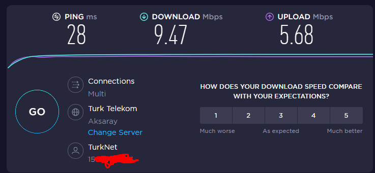

TurkNet'in 35 Mbps downloada sahip özgür iletişim paketini TT altyapısıyla (maalesef altyapısı yok TurkNet'in) kullanıyorum. İlk aldığımda 35 Mbps'yi tam olarak alıyordum arada 33-34'e düşüyordu. Son günlerde hızım sabit olarak 8-10 arası gidip duruyor. Biraz daha düşse uploadla eşitlenecek yani şaka gibi bir durum. Ping ve upload konusunda sorun yaşamıyorum oyunlarda, Valorant'ta ve LoL'de 25 pingle oynuyorum. Ancak bu hız hiç hayra elamet değil. Benden başka hızı böyle olan var mı? Müşteri hizmetlerini arayacaktım ama müşteri hizmetleri yok. :D Ben de buraya yazayım belki sorun geneldir dedim. Öncesinde normaldi çünkü.
Test saat 06.41'de kablolu bir şekilde yapılmıştır.

Bir tane sabit hat numaraları var. Arayınca teknik destek alabiliyorsunuz diye biliyorum. Yine yalan olmasın uzun zamandır TurkNet kullanmıyorum.
Bende de aynı sorun vardı. Geçen hafta bakım yaptılar, önce max verdikleri değer azaldı daha sonra SNR değerleri kötüleşti. Uygulama üzerinden bunları belirttim ve 1.5 gün sonra beni aradılar.
Bu arada 50 Mbit için için LoL'de 80 ms alıyorum :) baya baya sıkıntı var umarım hallolur ikimizinki de.
@Ulunay hocam bir bakın isterseniz. Benim de neredeyse aynı durumu yaşıyordum bundan 1 ay önce. Gündüz hızım 33-35 arası iken geceleri bir anda 9-15 arasına düşüyordu. Mahalledeki o saatlerdeki yoğunluktan dolayı olabilir.

Bende hız değerleri gayet normal. TurkNet kullanıyorum.
Hat değerleri nerede?
Hocam bildiğim kadarıyla şunlar:
