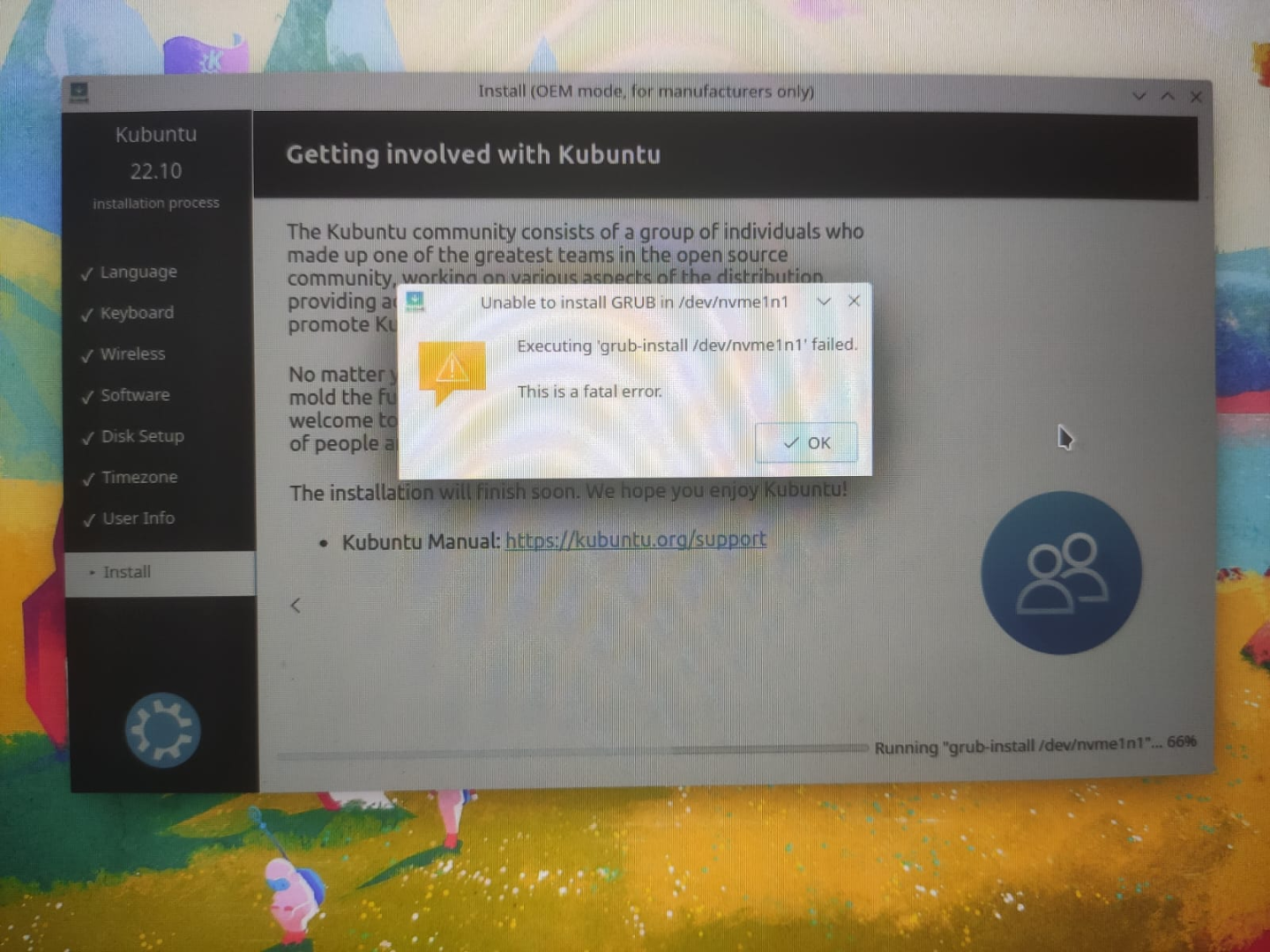

Cihazıma Ubuntu kurmaya çalışıyorum fakat kurulumun sonlarına doğru resimdeki hatayı veriyor. Kapatıp Windows disk yönetiminden bakıyorum kurduğum disk normal duruyor EFI bölümü oluşturulmuş fakat açılmıyor. Farlı dağıtımları da denedim hepsinde aynı sorun oluştu. Nasıl çözebilirim?

EFI dizinine GRUB kurulumu yapamamış.
Diski doğru yazdırdığından emin misin ve diski neyle yazdırdın?
Secure Boot, Fast Boot ayarlarını kapadın mı bu arada.

usb belleği rufus ile yazdırdım , secure boot kapalı

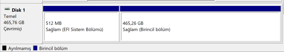

EFI bölümü oluşturdunuz mu? Diskin en başına en azından 500 MB civarı ayırmanız lazım.
Kurulumda boşta olan ssd yi seçtim tamamını kullandığı için bir ayar yapmadım. Disk yönetiminde gözüküyor ama

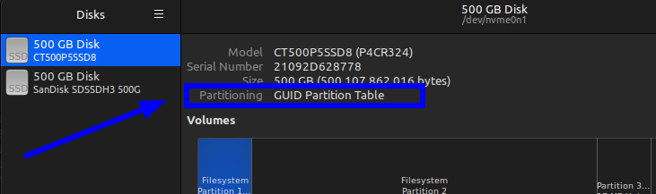

Diskiniz MBR buyuk ihtimalle. O yuzden kurulamiyor olabilir. Gparted ya da Gnome'un kendi disk aracindan bakin:
Eger oyleyse MBR'ye gore GRUB'u elle kurmaniz lazim.
Ayrica neden OEM yukleme yapiyorsunuz ki?
Eki Görüntüle 1700858
Normal kurulumdada aynı hatayı verdi birde oem denedim.
