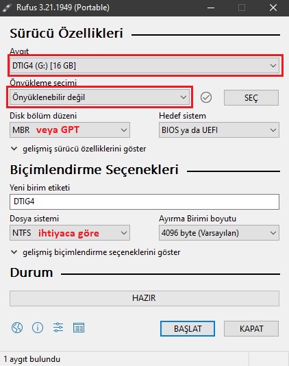

Herkese merhaba, USB m bu sabah Linux Mint yazdıktan sonra salt okunur oldu ve hiçbir şekilde biçimlendiremiyorum, içinde hiçbir değerli bir şeyim yok ama bu USB'nin manevi değeri çok büyük, bozulmasını istemiyorum, bunu naısl düzeltebilirim? Yardımcı olursanız sevinirim.
Rufus'u indir. Çalıştırdıktan sonra USB belleği şeç. Önyüklenebilir değil seçeneğini kullan ve yazdır de. Böylece eski haline döner.
Hocam disk bölüm düzeninde super Floppy disk diye bir şey çıktı onu da seçim mi?
Çok çok çok teşekkür ederim hocam oldu :)
Geç geri dönebildim kusura bakmayın. Bilgisayara anca geçebildim. Zaten sorun çözülmüş ama ihtiyacı olan başkaları konuya denk gelirse diye göstereyim. Dikkat: İçindeki veriler silinecektir. Ulaşabiliyorsanız önce içindeki önemli bilgileri yedekleyin.
Sadece diskin seçilip, önyüklenebilir değili seçmek yeterlidir. Disk bölüm düzeni MBR veya GPT olmalıdır. Sadece veri depolama yapılacak disk için hangisi olduğu çok önemli değildir. MBR eski ama daha çok işletim sistemi ile uyumludur. GPT ise daha yeni nesil, daha güvenlidir ama eski işletim sistemlerinde ve diğer cihazlarda destek olmayabilir(Windows 7'den daha eski olanlar***). Bu ikisi arasındaki esas fark taşınabilir işletim sistemi ortamı, işletim sistemi kurulum diski veya diğer amaçlarda önyüklenebilir disk oluştururken değişir. Hedef sistem UEFI destekli ise işletim sisteminin de UEFI kurulum olarak hazırlanması önemle tavsiye edilir ve bunun için de GPT seçilmeli. UEFI desteği olmayan eski anakartlı sistemde CSM/Legacy BIOS kurulum yapılacaksa MBR seçilmeli. Sadece veri depolamada hangisinin seçildiği önemli değil. Sadece yukarıda bahsettiğim GPT uyumlu işletim sistemlerine dikkat edin. Zaten bu programla veya Windows komut istemcisi üzerinden kullanılan diskpart ile istenilen zaman MBR-GPT değişikliği yapılabilir. Ancak dikkat ediniz ki bu değişiklikte içinde hiçbir önemli veriniz olmamalı. Tüm disk tablosu değişecek çünkü.
Not: *** Şimdi baktığım makaleden anladığım kadarıyla Windows XP sonrasındakiler veri diski olarak kullanabiliyor. XP için sadece 64 bit sürümde destek var onu da kullanan sayısı çok çok az idi. 32 bit için hiç yok. O yüzden XP makinede kullanılmadığı sürece GPT yapılmasının sakıncası yok. Şimdilik MBR bırakılabilir. Bir dahaki sefer işletim sistemi dosyaları yazdırırken GPT yapılabilir.
Not: *** Şimdi baktığım makaleden anladığım kadarıyla Windows XP sonrasındakiler veri diski olarak kullanabiliyor. XP için sadece 64 Bit sürümde destek var onu da kullanan sayısı çok çok az idi. 32 Bit için hiç yok. O yüzden XP makinede kullanılmadığı sürece GPT yapılmasının sakıncası yok. Şimdilik MBR bırakılabilir. Bir dahaki sefer işletim sistemi dosyaları yazdırırken GPT yapılabilir.

Sorun değil hocam o super Floppy disk şeyini seçmeden yaptım ve oldu.
