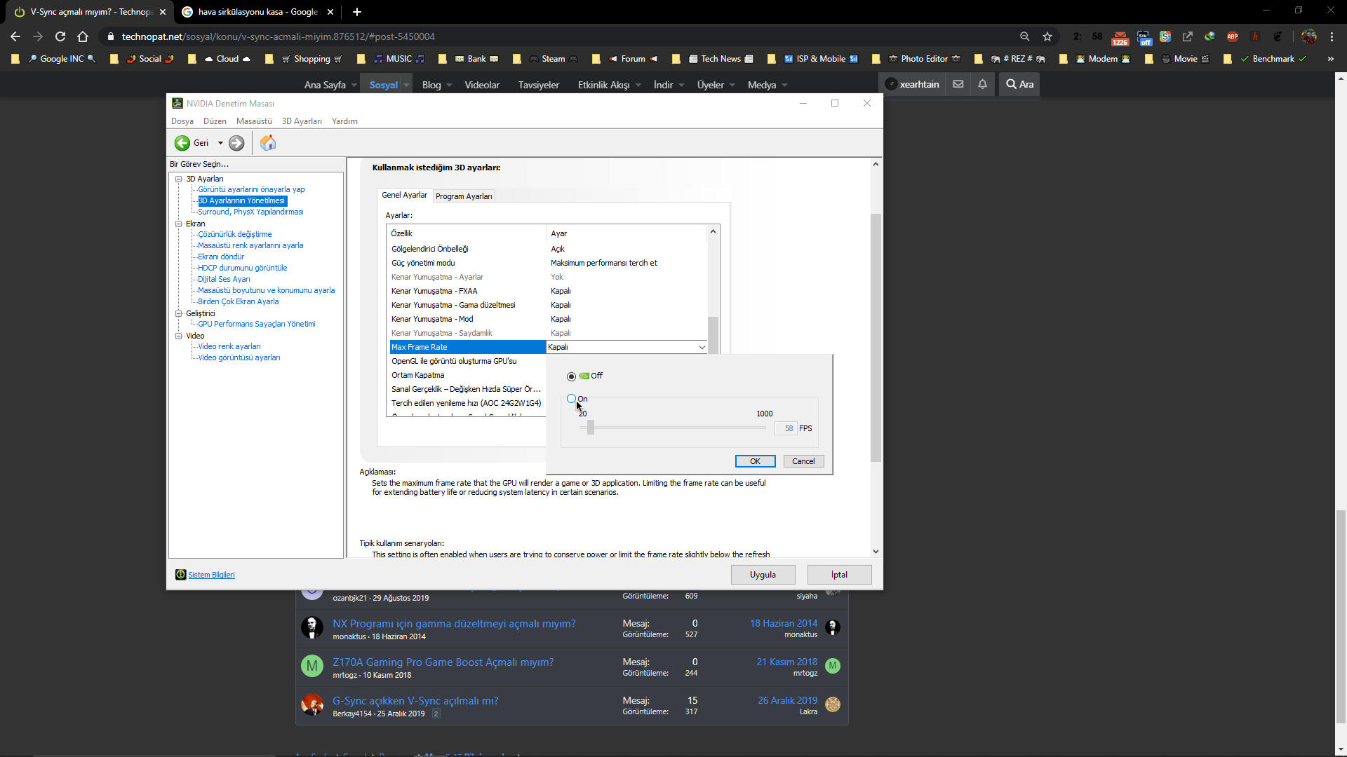

V-Sync açmanıza gerek yok ama kare limiti koyabilirsiniz.
Nvidia ekran kartlarında buradan yapılıyor.
